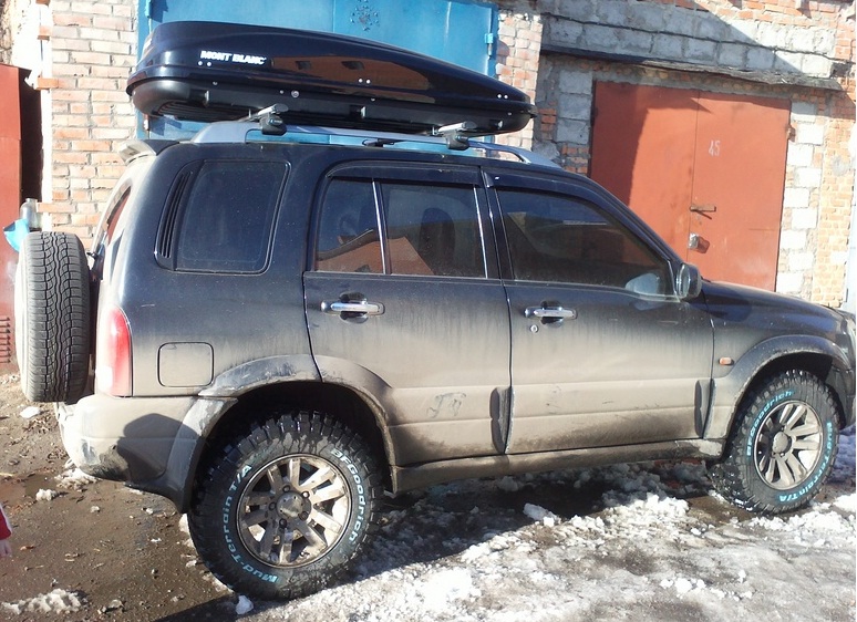

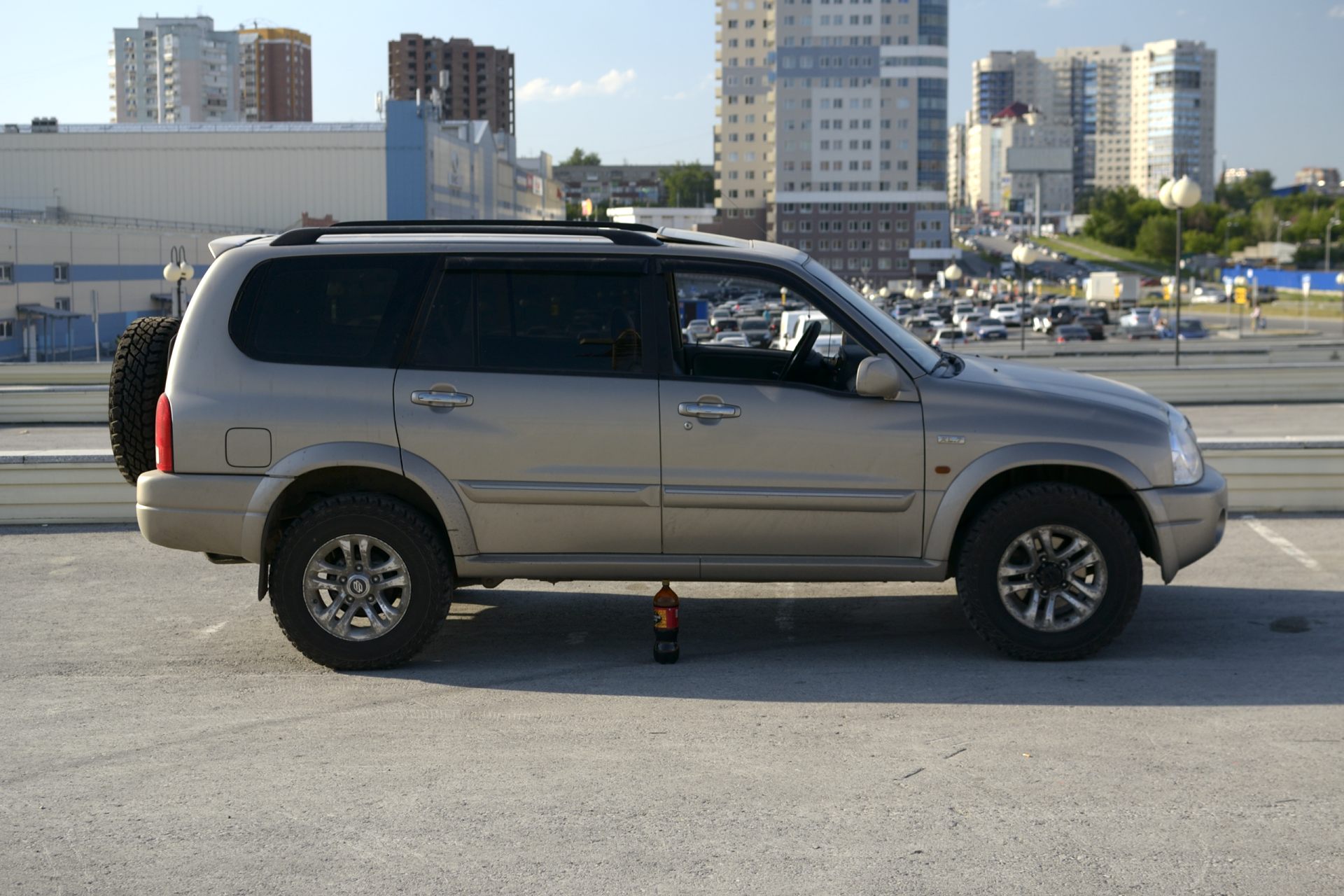

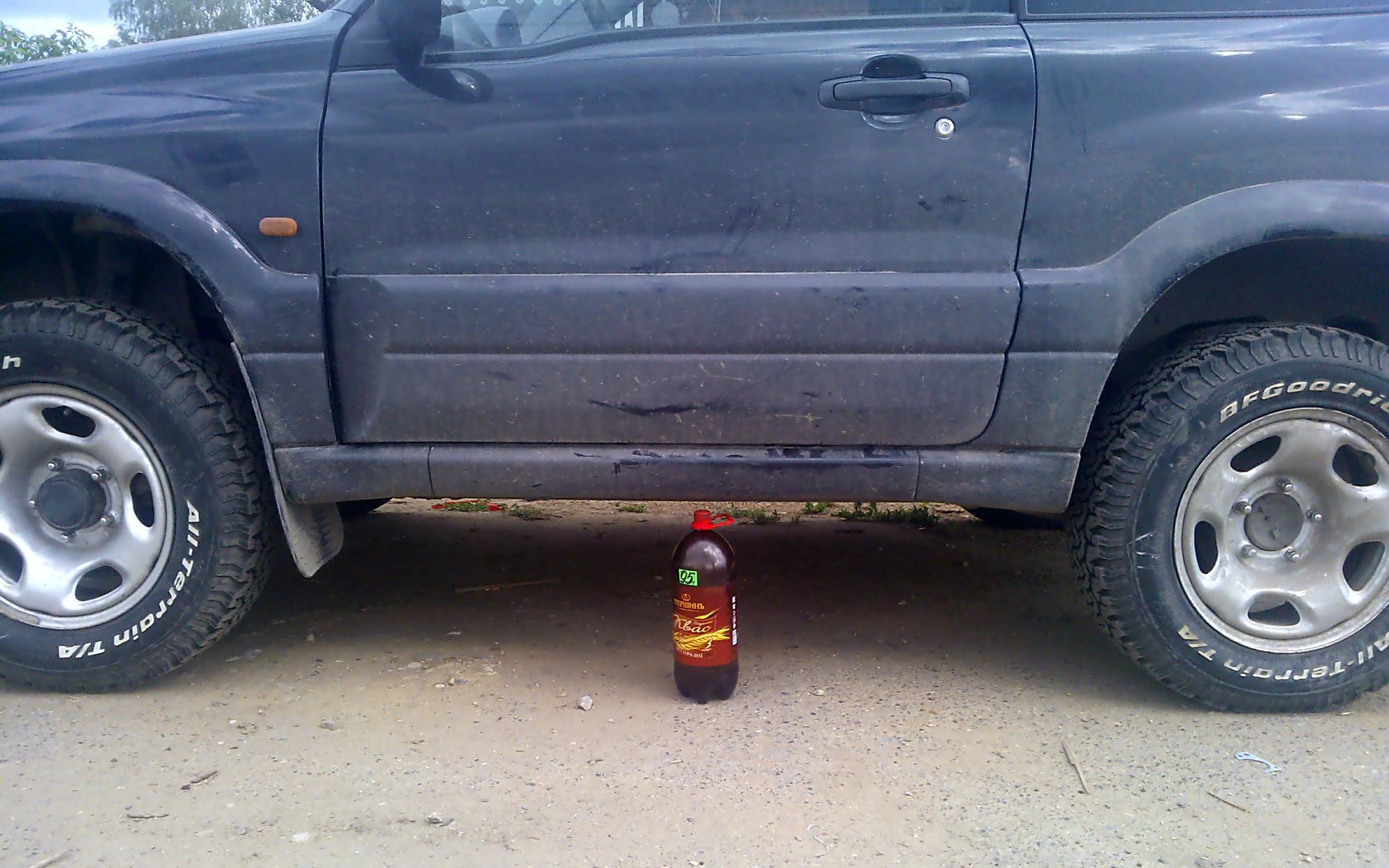

С Лифтом 2" идеально встает 235/70/16. Без Лифта 245/70/16 влезет, и все - на любой неровности будет цеплять, а на кочках бить в кузов. Соответственно, и ходы подвески значительно уменьшатся - так что одни минусы.
Чудес не бывает! И мануалы не просто так написаны, что в стоке 235/65/16.[DOUBLEPOST=1493706654,1481174403][/DOUBLEPOST]Машины после моего Лифта на резине 235/70/16
