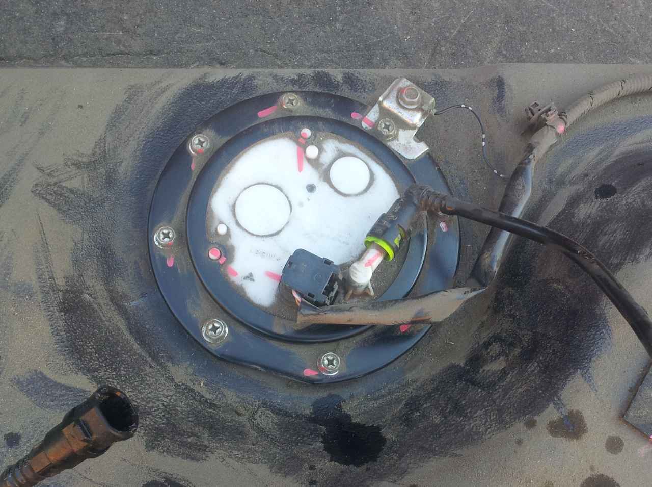

Пробег уже даёт основания посмотреть состояние бензонасоса и фильтра, можно начать с проверки давления топлива. Если бензонасос и фильтр меняются через лючок, без снятия бака, я бы поменял уже :)

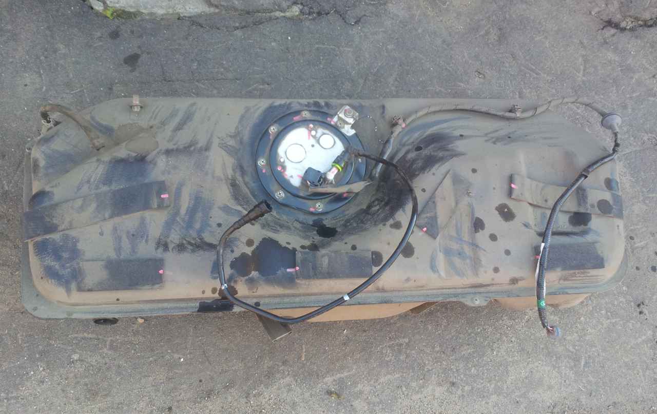

На какой Сузуке есть такой лючок? ))
У Свифта бензонасос моноблоком - сам насос,фильтр, перепускной клапан, датчик уровня.
На свифте ZD72S лючок для доступа к бензонасосу из салона, правда, на герметике и феном отклеивать надо, но это лучше, чем на джимнике - я пилил салон электролобзиком :)

Посмотрел свифты 2007 года с M13A - есть два варианта, в одном насос выделен как запчасть, в другом нет.
У вас какой?
Если отдельно - меняйте насос сразу с с фильтром, насос в него вставлен, иначе ещё раз лазить.
И обязательно менять сеточку на входе насоса - она никогда НЕ промывается полностью, стоит смешно и насос прослужит дольше.
