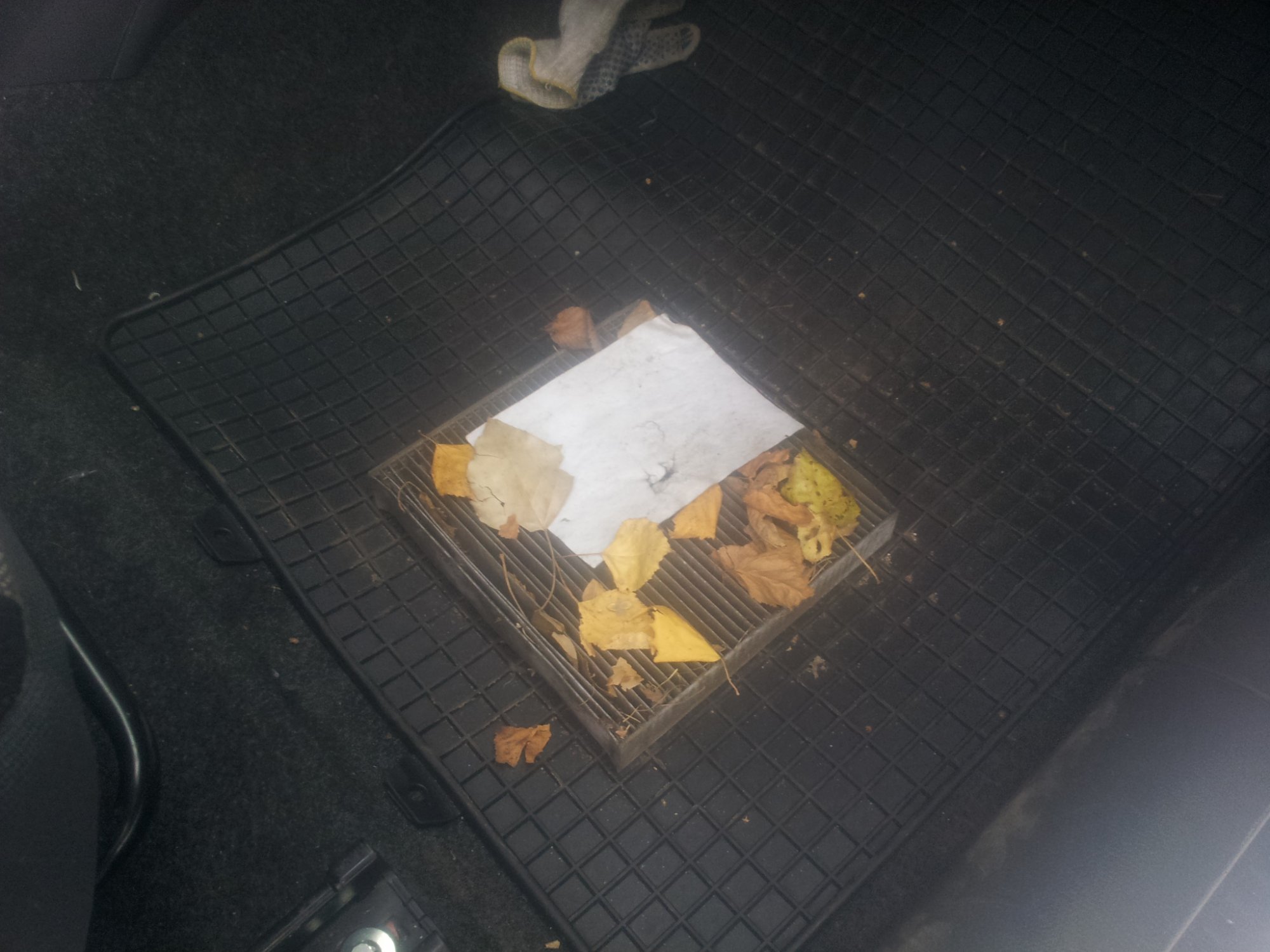

Странно. У печки нет разделения лево-право. Раз воздушный поток идет в лево, значит все патрубки-воздуховоды надеты. Сам радиатор печки достаточно маленький и маловероятно что на половину засорился.
У меня перед морозами появились претензии к печке, так начал с салонного фильтра и всё решилось.

салонный фильтр поменял.... согласен что странно .. у одного парня была та же проблема, он на мойке работал, снял патрубки на радиатор и промыл раз 10 автошампунем ( но я так побаиваюсь, ибо не думаб что этот состав благоприятно повлияет на внутреннее сечение патрубков и отопителей) и у него все прошло , греет еще лучше чем было до проблемы .
