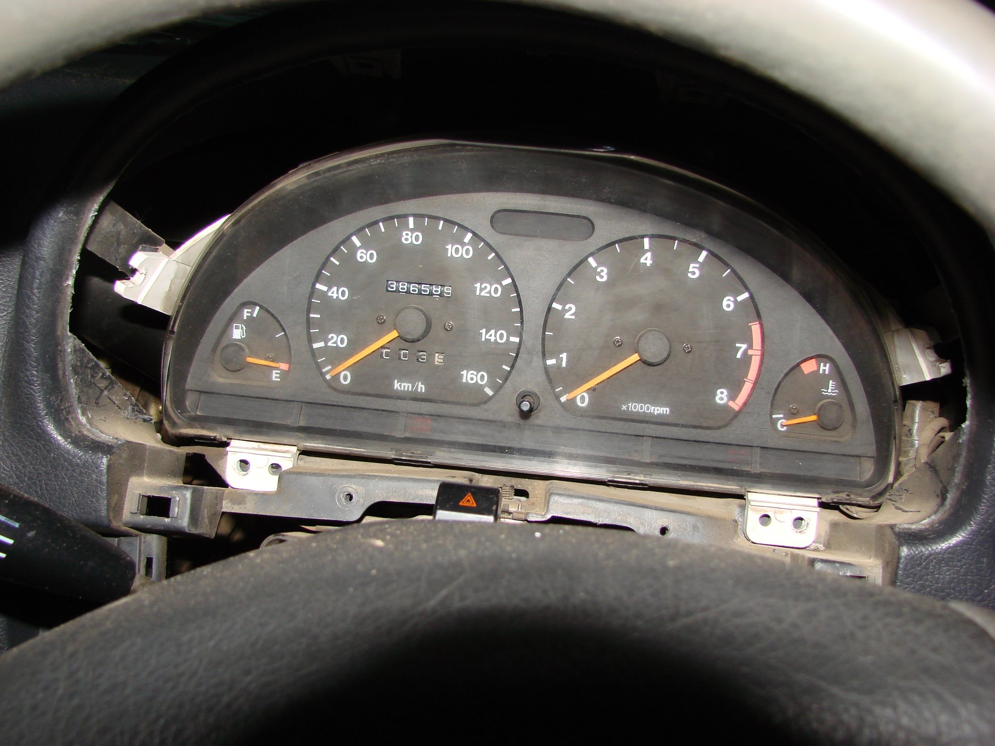

подскажите как снять приборную панель для замены лампочек??? менял на квадратной панели, там все ооочень просто, а тут на круглой -ХЕР(((( открутить то я смог, а вот вытащить ее никак только трос оторвал...

открутил лицевую окантовку. у приборки 2 болта внизу, 2 болта по краям сбоку. повернул на себя немного левым бочком, просунул руку- отсоединил клеммы слева, повернул на себя правым - отсоединил клеммы справа и трос спидометра. приборка свободна внутри. снял колпачек кнопки аварийки. наклонил на себя верхней частью и движениями немного влево-вправо находя нужный угол тянешь на себя пока не упрешься низом в кнопку аварийки. одной рукой тянешь приборку, другой топишь кнопку и проводишь низ приборки через нее. оп и приборка в руках.

это ты про квадратную панель...а я про круглую! там позамороченнее будет , руль не дает снять приборку!
уже сам разобрался... там надо было открутить подрулевой пластик и 2 болта под звездочку которые держат рулевую колонку и колонку оттянуть вниз ....
собирать все в обратном порядке пое...авшись немного с натягиванием троса))))

про круглую. у меня же круглая. я так снял как написал.
