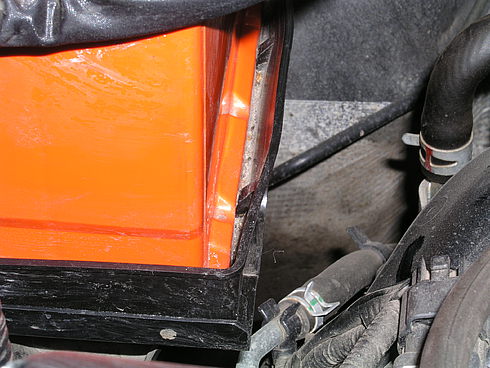

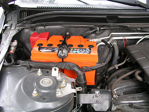

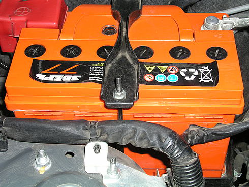

1,5 месяца назад заменил штатный аккум, который стал разряжаться буквально за 2 дня и дошло до того, что приехав утром на работу, вечером уже не смог отпереть замок капота при снятии с охраны и пришлось повозиться с извлечением аварийного тросика и прикуриванием от соседнего автомобиля.
Поставил отечественный аккум ЗВЕРЬ емкостью 77 А ч. за 3144р. с гарантией 3 года.
Встал практически идеально, даже не пришлось выбрасывать штатный пластиковый поддон - его правда чуть расперло , т.к. новый аккум имеет расширение внизу для крепления прижимной пластиной. Про проблемы с разрядом и периодической подзарядкой я уже забыл :thumbsup:.

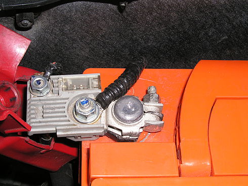

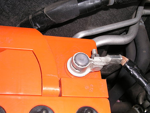

Полярность выбирал как у штатного - обратную, но при установке выяснилось, что лучше использовать прямую полярность, т.к. в этом случае клеммы обращены не к переборке между салоном и моторным отсеком и их удобнее будет прикручивать, особенно, если они не выступают за поверхность аккума. Длины проводов как плюсовой, так и минусовой клемм достаточно.
Фотки выложу завтра.

А вот и фотки.
Болты на клеммах пришлось перевернуть гайками к моторному щиту, иначе их неудобно закручивать.
Как видно на фото, акум с прямой полярностью был бы удобнее в эксплуатации. Я уж было начал сомневаться, что штатный аккум должен быть с обратной полярностью.
