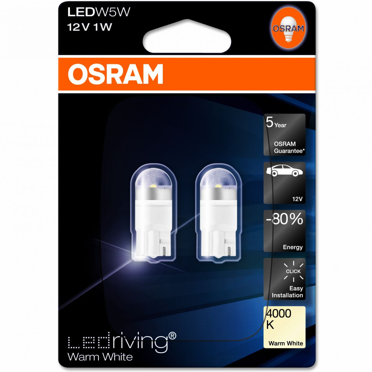

    Поставил светодиоды OSRAM 2850WW02B

    БК на них нормально реагирует?

    У нас лампы никак не контролируются. Ну, если только в поворотниках.
