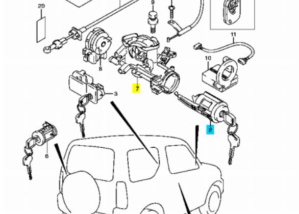

Доброго времени суток... сегодня без ключа в замке повернул руль и он закрылся, ключ вставил и попытался разблокировать, но ни ключ ни руль не проворачиваются((, взаимное покачивание и покручивание результатов не принесло..............Кто нибудь сталкивался с такой проблемкой.........есть варианты кроме замены?

Это если коробка автомат есть тросик. Найдите положение рулём что бы не во что не упирались и пытайтесь шевелить ключом. Вы скорее всего замяли ригель. Надо будет снимать замок зажигания.

Корпус замка обычно крепится на срывных болтах, так что придется стучать молотком по зубилу. Постучать в любом случае желательно, вдруг поможет.
Саму личину замка так же можно вынуть. Там есть штифт, который надо нажать при вставленном ключе зажигания. В каком положении должен быть ключ не помню.
