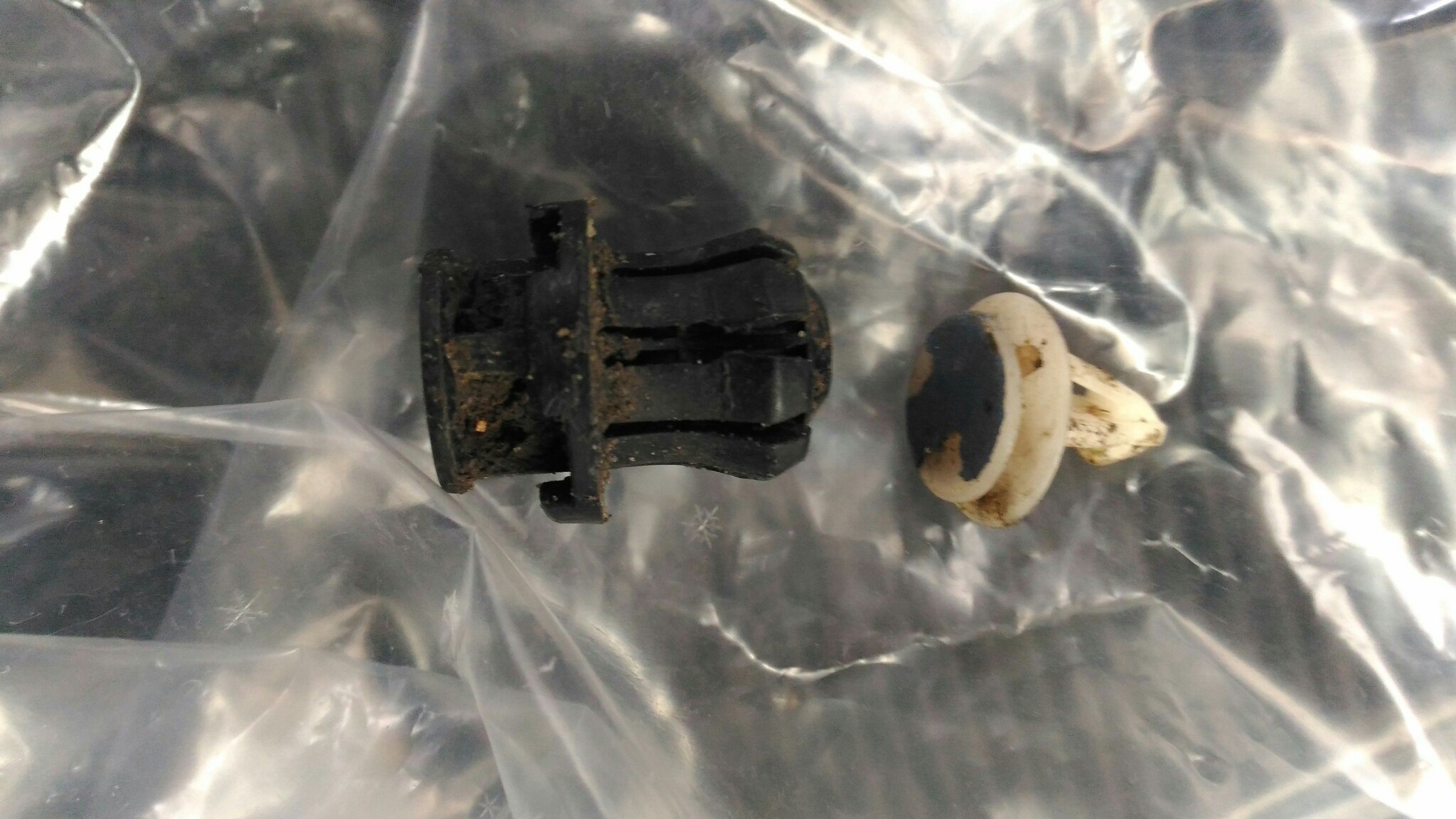

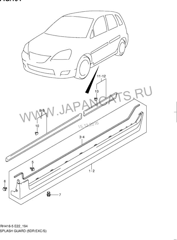

У пистонов на наших авто есть какие-нибудь номера или тупо в магазине надо сравнивать?
Прицепил фото, которые нужны, плюс по 2 которые вставляются со стороны колеса, у них диаметр примерно 5мм, но я их в глаза не видел)

№6 Suzuki 09409-07332 Клипса крепления подкрылка 25 ₽
№5 Suzuki 77259-71B00 Клипса крепления 50 ₽
№7 Suzuki 09409-15302 Клипса крепления порога 63 ₽

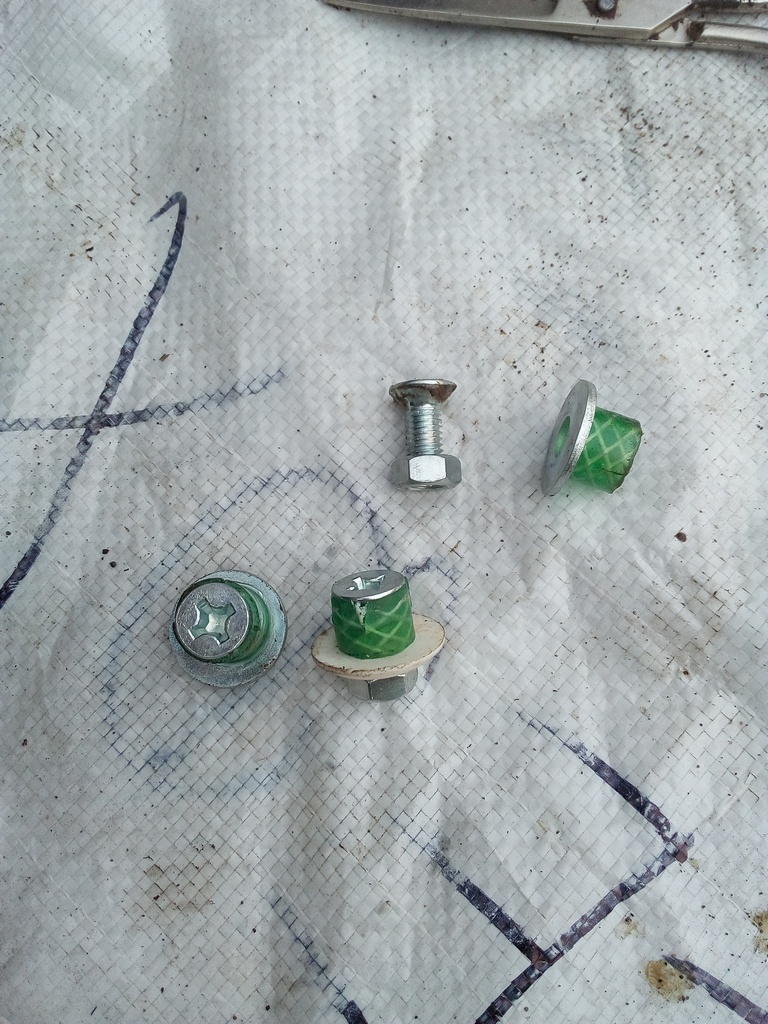

SUBARU Forester 2.5 2001 г.в. МКПП

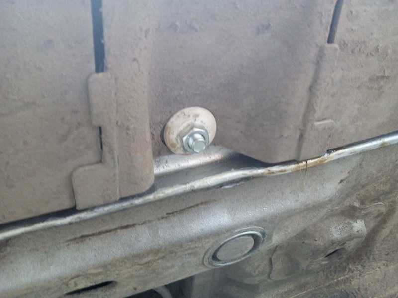

Снимал накладки порогов, задувал пушсало в пороги, подкрашивал. Нижние клипсы были изломаны почти все. Посмотрел цену. Вполне приемлемо, но в наличии было всего 2 штуки, остальные ждать 9 дней. Вышел из положения =)
Купил винты м8х20 головка впотай и шайбы увеличенные. Нашел обрезок шланга 15 мм внешний. отрезал кусочки шланга, приклеил на суперклей к шайбам. В верхней части шланга на 4 надреза. Всё. По картинке понятен принцип =) Гайку крутим, болт втягивается, шланг расходится и все держится. Гайки и винты снизу замазал герметиком. Получается весьма крепко =) Потратил денег на все цену одной клипсы - 32 рубля.
Может пригодится кому ))

Здорово, изобретательно. Но что делать, если опять снять понадобится? Гайку вряд ли открутите, а даже если и открутите, шланг не вернется в прежнее состояние, в итоге пистоны порона могут поломаться при попытке снятия порога.

Гайки на герметике+оцинковка, жаржаветь не должны быстро. В винтах пропил под отвертку. Отверткой держишь винт, ключиком крутишь гайку. Если не откручивается, то просто спиливаешь гайку болгаркой (сверху пополам) и снимаешь накладку. Вверх винт уходит легко, шланг же разрезан на 4 лепестка и не держит винт без гайки. А то, что ценник за 10 комплектов винт/гайка/шайба стоит, как одна клипса, то не очень затратно выйдет )) Если совсем заморачиваться, то можно винты взять не на 20, а на 30 и конец винта под квадрат проточить. Вообще это временный вариант, но чувствую долго будет так ))

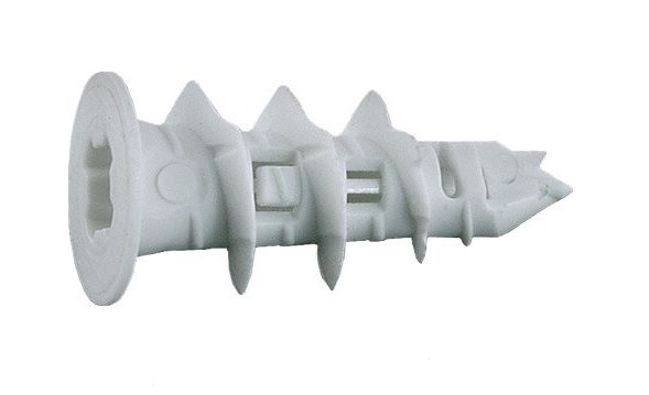

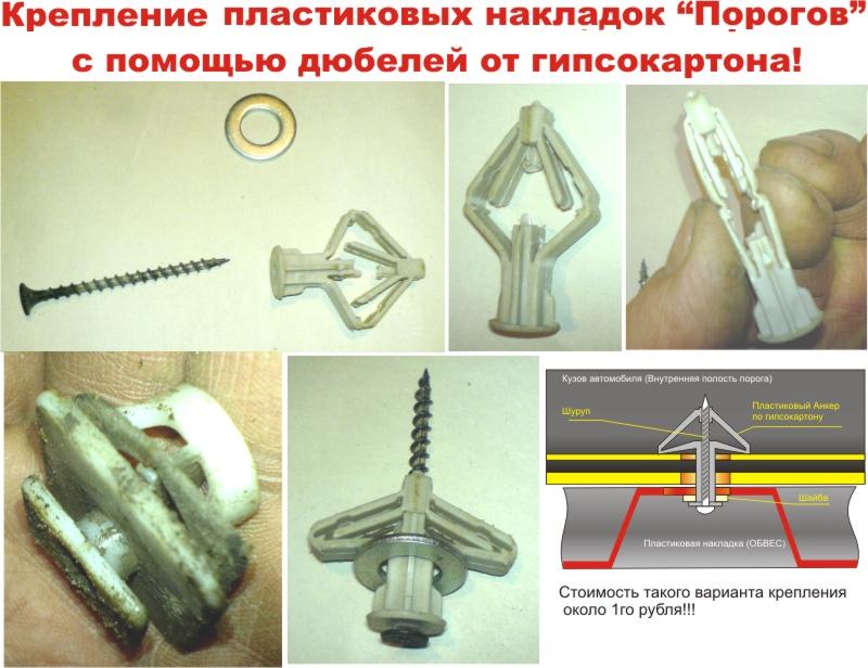

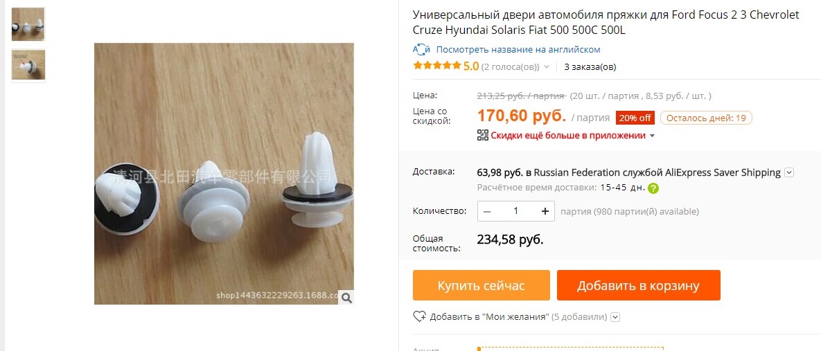

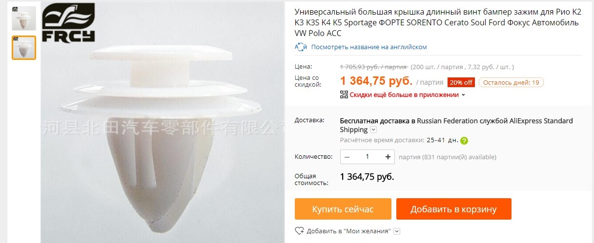

[DOUBLEPOST=1499064884,1499064633][/DOUBLEPOST]Я думаю можно найти все что угодно
[DOUBLEPOST=1499065698][/DOUBLEPOST]https://mikrob.ru/viewtopic.php?t=8528[DOUBLEPOST=1499065729][/DOUBLEPOST]
Или вот еще вариант

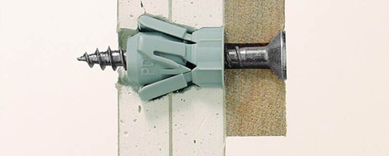

А я и не говорил, что нельзя найти =) Даже не на Али, а у нас в городе можно найти. Целые стенды в каждом авто-магазине =) Кто хочет тот найдет. Я же писал, что в наличии 2 штуки всего было, а порог нужно было прикрепить )))
Для гипсокартона не влезет в порог, там около 2,5 см пространства, даже родная клипса без накладки в порог уже не входит.

но думаю в принципе идея хорошая. пригодится, есть ещё по гипсокартону вкручивающиеся дюбели, их можно обрезать и использовать любой длинны.

Как на верхнем рисунке я не смог найти, нужного диаметра. Можно было вообще купить клипсы на 10 от бампера газели или хз чего и на них шланг надеть с распилами под лепестки. Я так делал когда клипсы купил не 7 мм, а 6. Одевал кембрик сверху и защелкивал.
