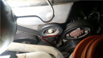

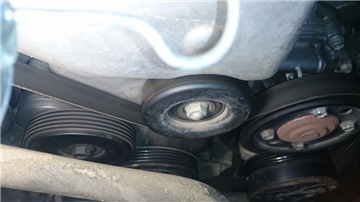

vitnsk Бывает здесь 12 Февраль 2013 53 1 8 Новосибирск Езжу на ... Suzuki Grand Vitara 5D 2.0 2012 г.в. 8 Январь 2017 #1 Добрый день! Заметил у себя признаки выделения масла на передней части двигателя. Уровень масла (судя по щупу) не убывает, насколько это критично? Может пока забить? И во сколько обходится герметизация?
misha. г.Королев НСГВ 2008г. 2.4 АТ.1-й рестайл 17 Март 2016 683 70 28 50 Езжу на ... сузуки гранд витара 2008г. 2.4 полная компл. 8 Январь 2017 #2 похоже потеет сальник коленвала передний. менять не сложно если с ремонтом дружишь.поиск в помошь.спешить не обязательно
vitnsk Бывает здесь 12 Февраль 2013 53 1 8 Новосибирск Езжу на ... Suzuki Grand Vitara 5D 2.0 2012 г.в. 8 Январь 2017 #3 Значит можно обойтись без снятия и герметизации передней крышки мотора? Клубное предложение: КАСКО с кэшбэком до 10%
misha. г.Королев НСГВ 2008г. 2.4 АТ.1-й рестайл 17 Март 2016 683 70 28 50 Езжу на ... сузуки гранд витара 2008г. 2.4 полная компл. 8 Январь 2017 #4 vitnsk написал(а): Значит можно обойтись без снятия и герметизации передней крышки мотора? Нажмите для раскрытия... наверняка.но у меня 2.4.даже радиатор не помеха
vitnsk Бывает здесь 12 Февраль 2013 53 1 8 Новосибирск Езжу на ... Suzuki Grand Vitara 5D 2.0 2012 г.в. 9 Январь 2017 #5 Спасибо! На 2.0 тоже места вроде достаточно. Получите кредит на автомобиль без первоначального взноса, до 8 млн. руб !!! Клубное предложение: ОСАГО с кешбеком до 10%!
