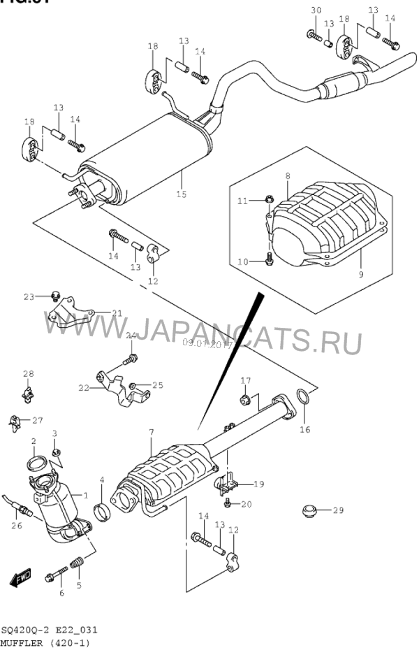

У меня вот эта штука отгнила, развалилась, какую роль она играет?
Falcon
3 Апрель 2008
551
XL-7 2003 г.
Еще часто отгнивает защита катализатора под № 7 и начинает дребезжать.

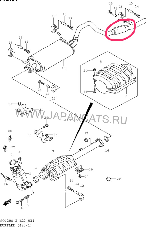

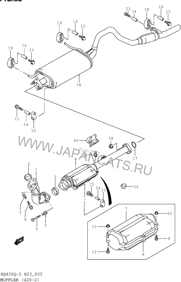

№2 и №4 одно и тоже кольцо??? Я менял только 4[DOUBLEPOST=1485180911,1484287925][/DOUBLEPOST]Может дребезжит катализатор? Может развалиться? И от этого такой дребезг после 80 км/ч? Или это шумоизоляция такая, что все так слышно? Как проверить выхл систему то? На подъемнике ничнго такого не слышно было, как только на дорогу так все, теперь даже на холостых стало слышно из трубы, просто последняя часть, толи резонатор толи еще что то отгнила и приварил трубу с обычной вставкой, на рисунке обведена красным, без нее так же дребезг был[DOUBLEPOST=1485182525][/DOUBLEPOST]Кто менял катализаторы на гасители, есть ли смысл?[DOUBLEPOST=1485185272][/DOUBLEPOST]И сколько их???

Вы схему рассмотрели ? Поз №7 у Вас точно должна быть . А вот вместо первого катализатора (поз №1) может быть обычная труба ("гусак") , его с катализатором не перепутать . Я же все в пост №6 написал .

Начните с подсчета катализаторов , это легко сделать подняв капот .
Если схема как в пост №6 , то разрушившийся кат №1 может дребезжать (или его защита) , тогда либо вырезать его и ставить резонатор . Ничего там гасить не надо .
