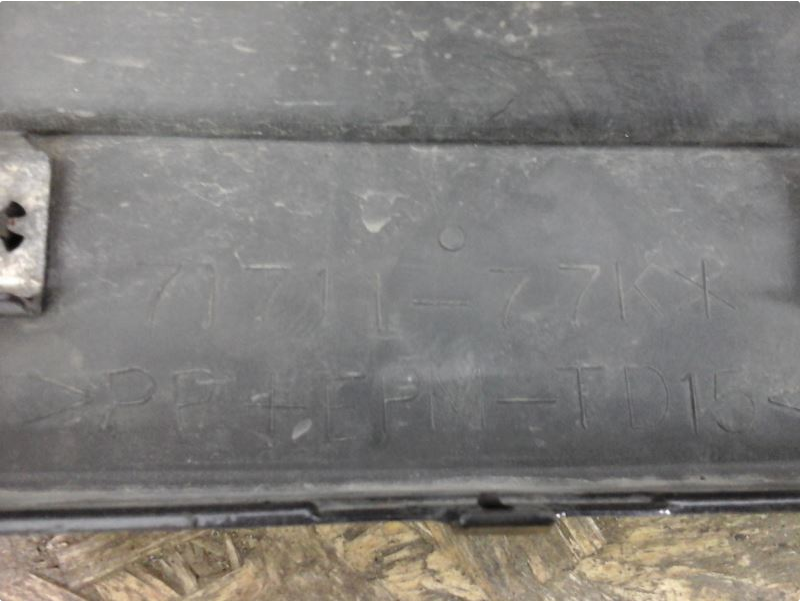

На оригинальном будет выступающая маркировка 71711-65J* или 71711-77K* соответственно дорестайл-рестайл.
Маркировка наносится изнутри бампера в районе крепления номерного знака. Рядом таблица с датой выпуска запчасти и маркировка пластика. Так же не должно быть запилов на пластмассе, ибо ничего не мешает нанести маркировку клеймом и запилить мадеинтайвань. Значка и надписи Suzuki естественно на оригинальном бампере нет.[DOUBLEPOST=1484908684,1484908514][/DOUBLEPOST]
Просто к дорестайл-бамперу подходят дорестайл решетки. И наоборот.
Совершенно верно. У человека 2.4 машина за версту видно что бампер должен быть рестайлинговый, а купил он дорестайлинг.

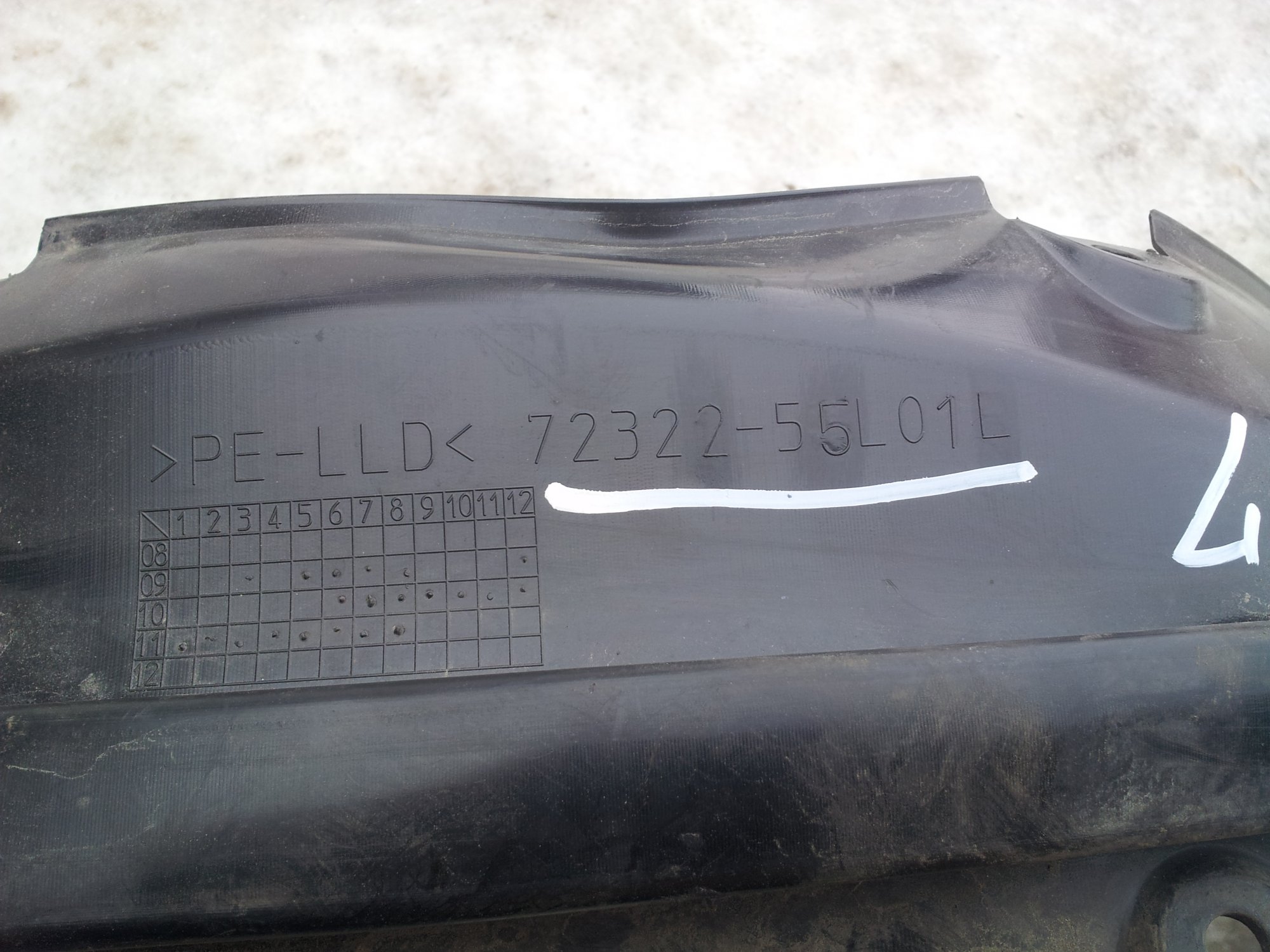

Исчерпывающий ответ должен быть с фото ;), но к сожалению для бампера не нашёл.
Для примера маркировка на подкрылке SX4: в > < - маркировка типа пластика, первые пять цифр - наименование детали (передний левый подкрылок), после дефиса 55L - рестайлинговый SX4 венгерской сборки, 01 - улучшенная модификация, взаимозаменяемая с 00, L - левая сторона установки. Выпущена запчасть 2011г 8 мес.
Примерно так.
