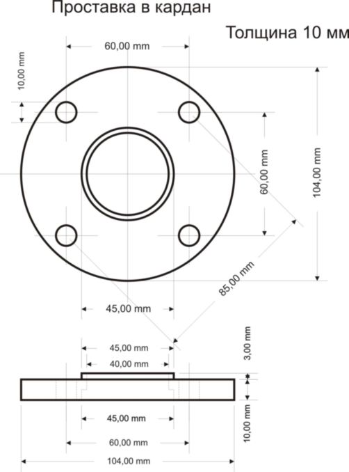

Здравствуйте ещё раз. Хочу заказать у токаря поставку между задним корданом и мостом. Если кто делал, то из чего лучше сделать? Сталь или алюминий? Какие болты для неё каленые или не очень? Может быть они от чего нибудь подходят?
Заранее благодарю за ответы.

Материал без разницы, делай из стали, дешевле будет, болты кардана вроде от ВАЗа брал, они чуть подлинее, или от УАЗ точно не помню

Хабы проверил, все очень хорошо. Проставку поставил после чего ещё сильнее нарушилась балансировка кардана.
