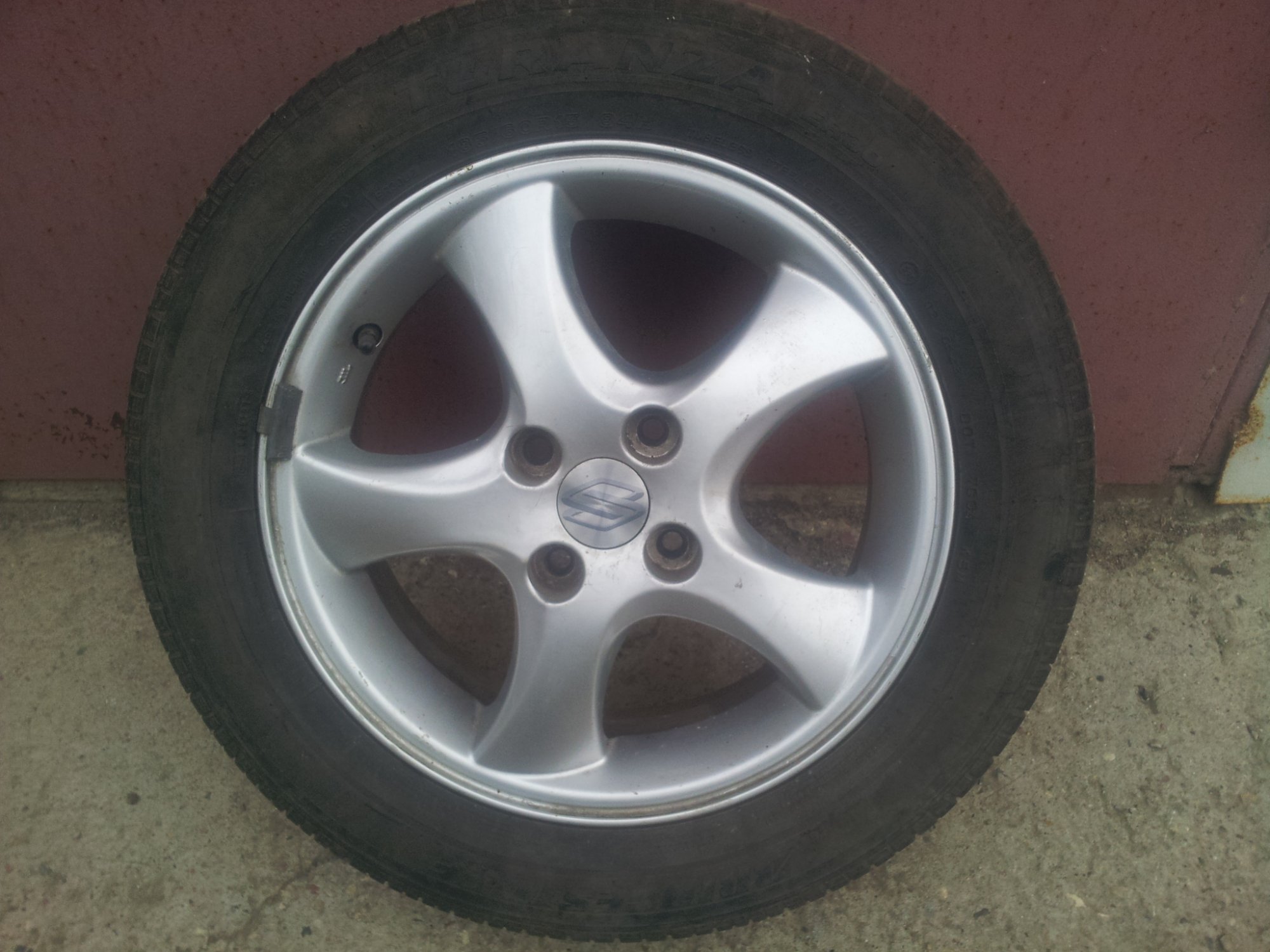

за тыщонку дисков нет, а за две есть такой
