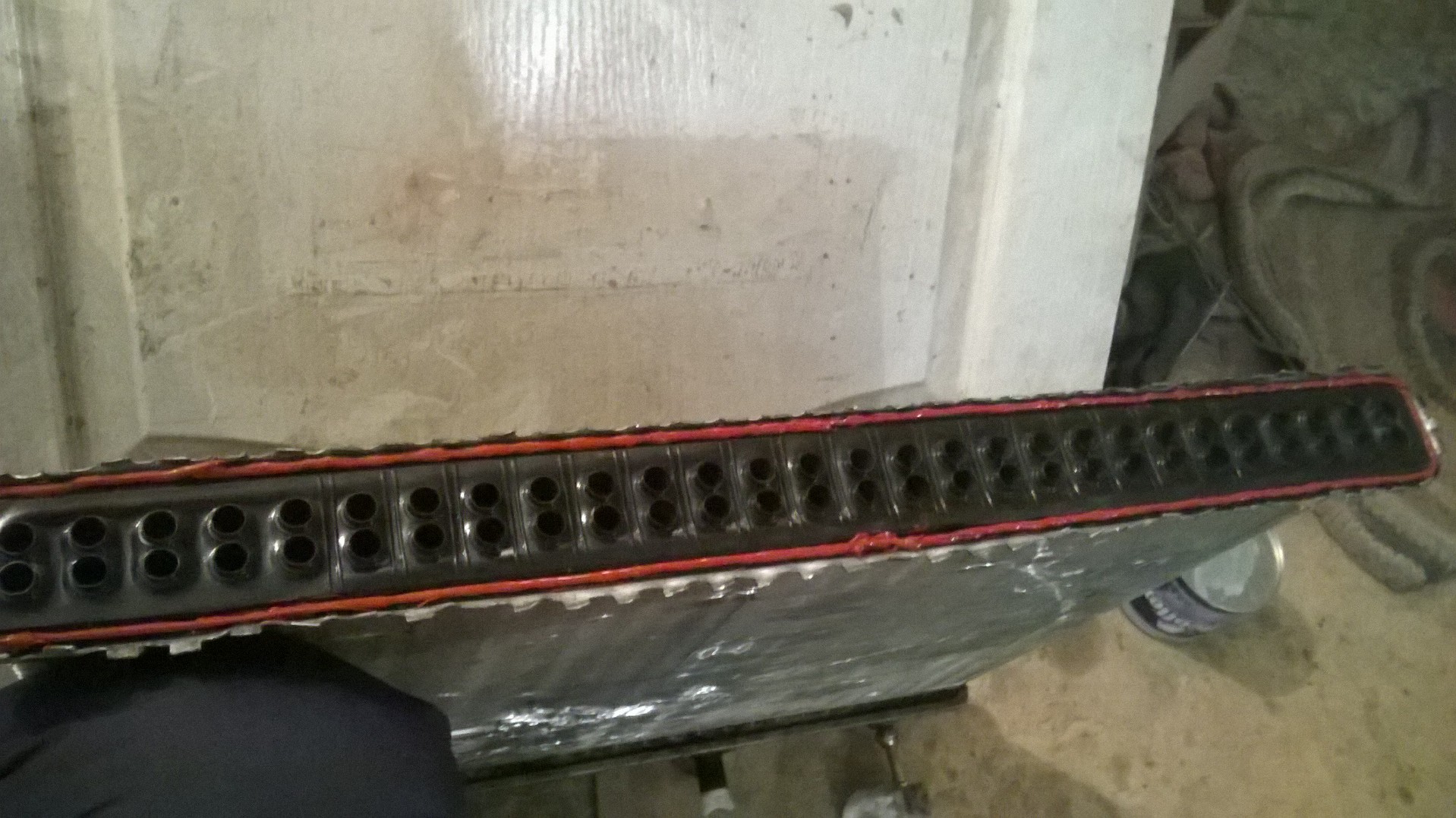

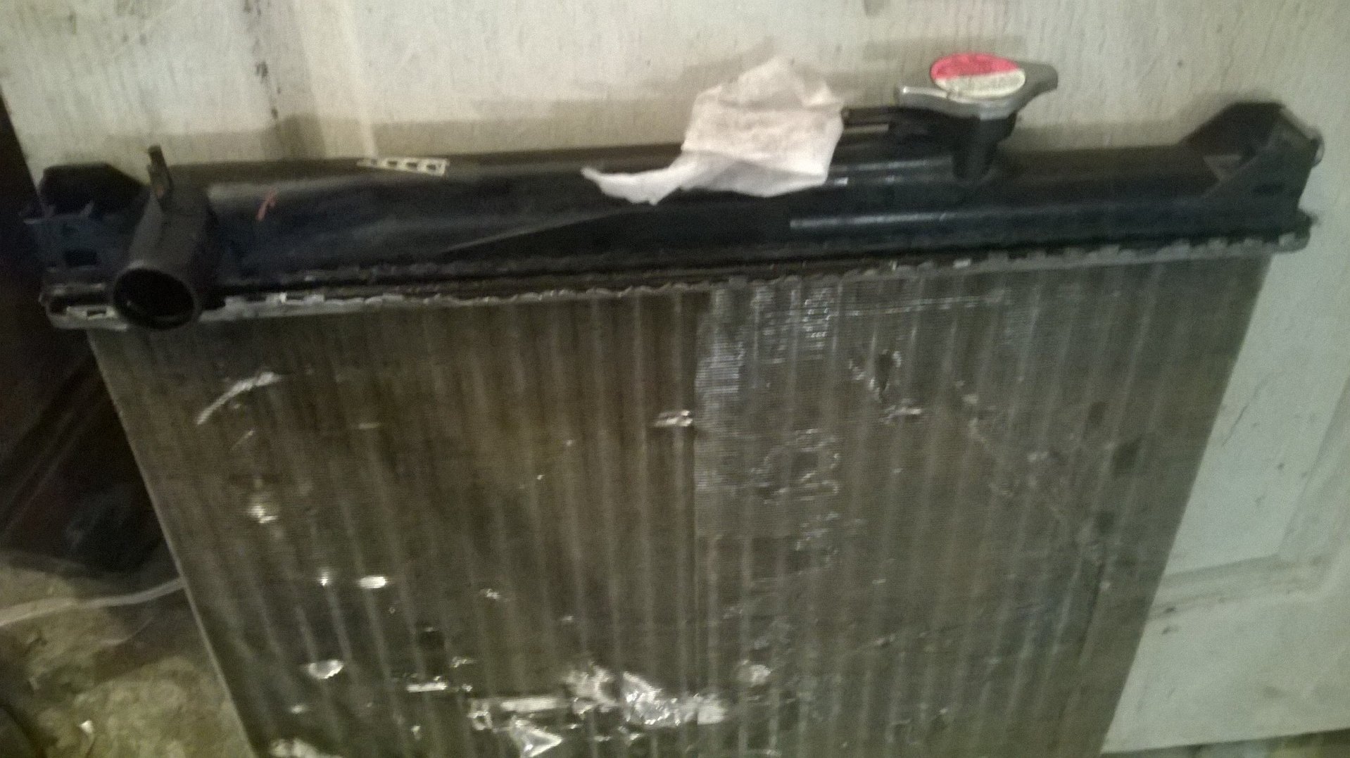

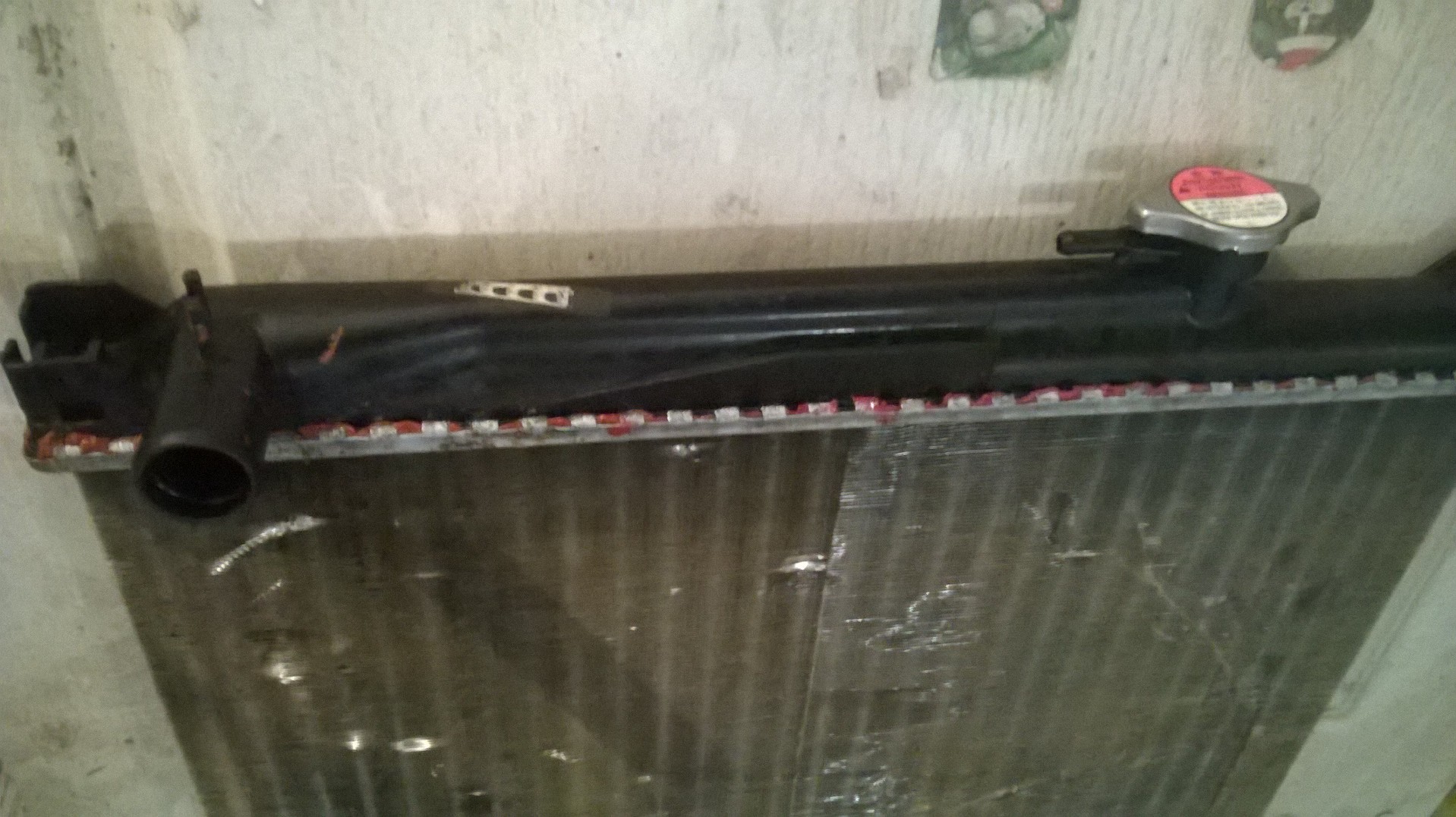

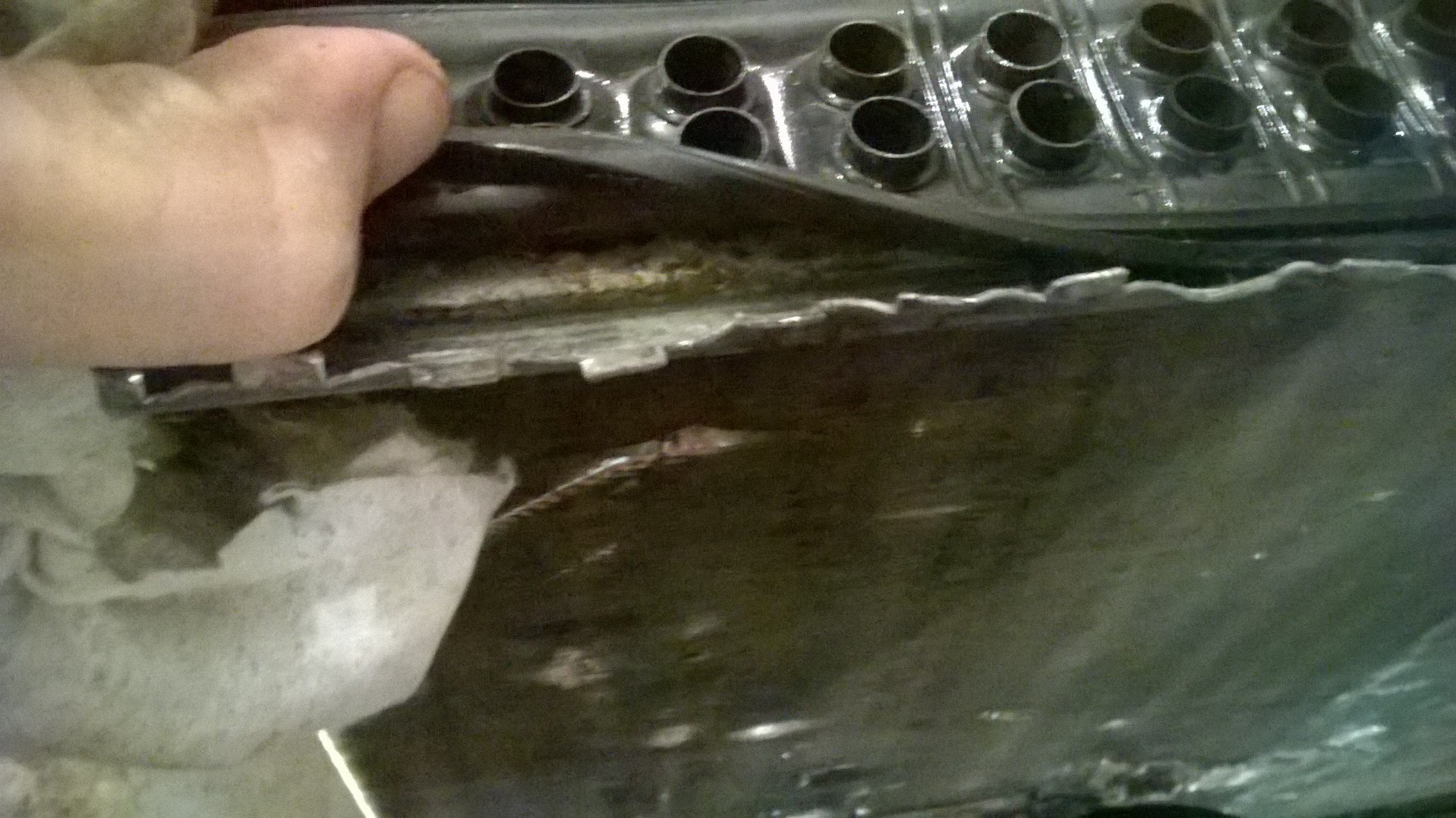

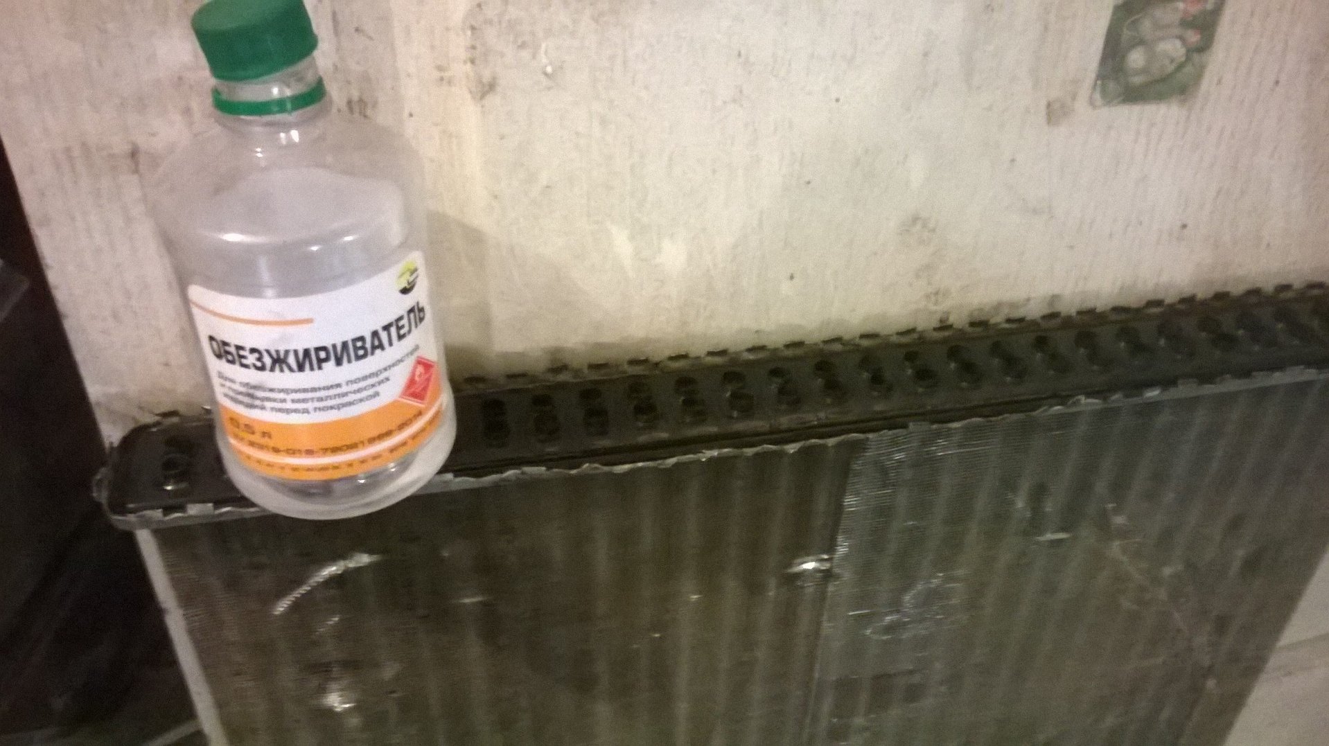

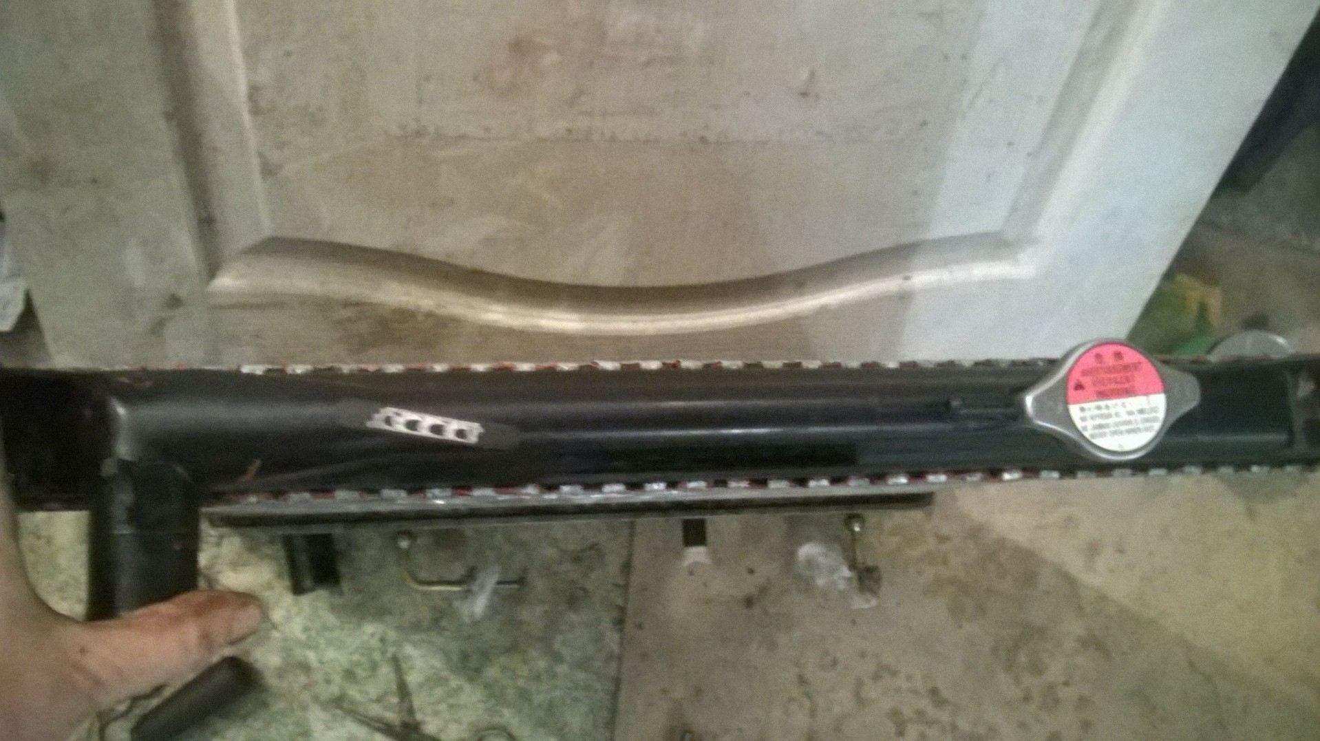

Всем привет,может кому поможет мой небольшой отчет.Побежал радиатор в районе верхнего патрубка,уходило по 2 литра за 3 дня,вначале грешила на плохое соединение шланга с патрубком,но поменяв пару штук проблема не исчезла.Завела машину и стала наблюдать откуда бежит,антифриз давило прямо под пластиковым патрубком,в районе стыка пластикового бачка и самого радиатора.Решила вылечить.т к. радиатору всего пол года, от Китая и не ждешь большего.Снимаем радиатор с машины,отцепляем зажимы пластмассового бачка.Главное подцепить первый,остальные пойдут быстрее.Сняв крышку в районе где бежал антифриз были следы коррозии,и даже немного песочка. Все это дело обезжириваем со всех сторон и мажем термостойким герметиком снизу резиновой прокладочки и сверху для пущей уверенности.Ставим крышку на место,я аккуратно забила резиновым молоточком и начинаем обратный процесс обжима бачка,я делала легкими ударами маленьким молотком с отверткой,стукаем тихонько без фанатизма.Вот вроде и все,сутки пускай сохнет,завтра буду проверять,надеюсь кому-нибудь пригодиться, такой ремонт пригоден для всех типов подобных радиаторов,цена ремонта 130рэ.
