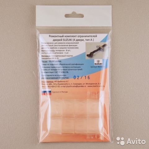

    Выписал омский ремкомплект,установил месяц назад.задние двери и пер правая бодрячком,две четких позиции.Моя уже пропускает среднюю.Тоесть как на меня -не панацея.Но к комфорту быстро привыкаешь,поэтому буду менять опять..хочу промониторить отзывы про замену всего ограничителя или искать ремкомплект оригинальный какой нить..

    Добрый день. Я тоже себе заказал омский ремкомплект 1180р. , вот сижу жду как приедет установлю отпишусь. Но перед тем как заказать нужно убедиться что ваши направляющии в хорошем состоянии ибо ни чего не получиться и нужно будет менять целиком.

    Добрый день. В итоге я установил этот ремкомплект на все двери и все стало на свои места все работает как и должно фиксируется во всех 3-х положениях, по времени заняло не много что то около 4ч. с очисткой разборкой и смазкой.

    тоже заказал ремкомплект.
    на водительской уже менял на новый. он пока еще держит а остальные вах
    посмотрел как меняют - вроде ничего сложного
    по цене новый от 1300 а тут на все двери 1130 рупий
    --- сообщения объединены, 15 фев 2019 ---
    сегодня поменял на одной пока двери
    мне нравится
    поменял все. теперь двери работают как на новой
    так что рекомендую у кого плохо держат ограничители
    кстати на передних сам корпус помощнее но оно и понятно почему
    в комплекте кроме вкладок есть квадратики из пластика под резинки - чтобы я думаю компенсировать износ направляющей и графитная смазка которая типа сохнет
    вставлять как в некоторых видео штифты думаю смысла нет - стенки с боков тонкие
    еще посылка из омска шла всего 4 дня. я в шоке от почты россии

    Добрый день. Интересный вариант аналога дорогостоящим оригиналам. Подскажите пару нюансов:
    1. Криворукому (как я, с конечностями из мягкого места) что понадобится для замены и имеет ли смысл самому морочиться или проще обратиться к мастеру?
    2. На сколько (желательно в т.км) по опыту эксплуатации или по ощущениям хватает такого ремкомплекта?

    понадобятся пассатижи отвертка с тонким жалом чтобы поддеть зажимы. но я еще использовал сварочный зажим - люблю с ним работать - как мини тиски.
    снимать обшивку тоже легко- один винт и защелки
    но если совсем нет опыта - то работа грязная но не сложная
    да еще головки на десять и вроде тринадцать с трещеткой- отвернуть сами ограничители
    --- сообщения объединены, 14 мар 2019 ---
    на сколько хватит - думаю как и обычный ограничитель. нутро новое а тяги лично у меня без большого износа

    Случайно нашел тему и приятно удивился)) Я создатель компании Plastic Auto, мы производим ремкомплекты. Спасибо всем, кто оформлял заказы и оставлял отзывы! Готов ответить на вопросы по продукции и условиям продажи, а также принять Ваши заказы)

  18. commen
    17 июн 2013
