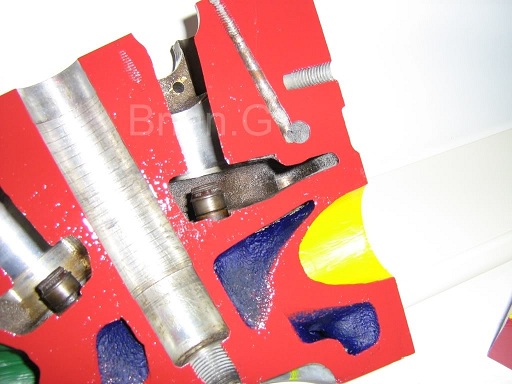

vano 36
15 Сентябрь 2009
243
Сузуки Култус
вот фото колодца G16A
но на j18A (J20A) стакан не литой а как бы 2х составной и как я понимаю на горячую запресован
  • 76.1 KB Просмотры: 475
