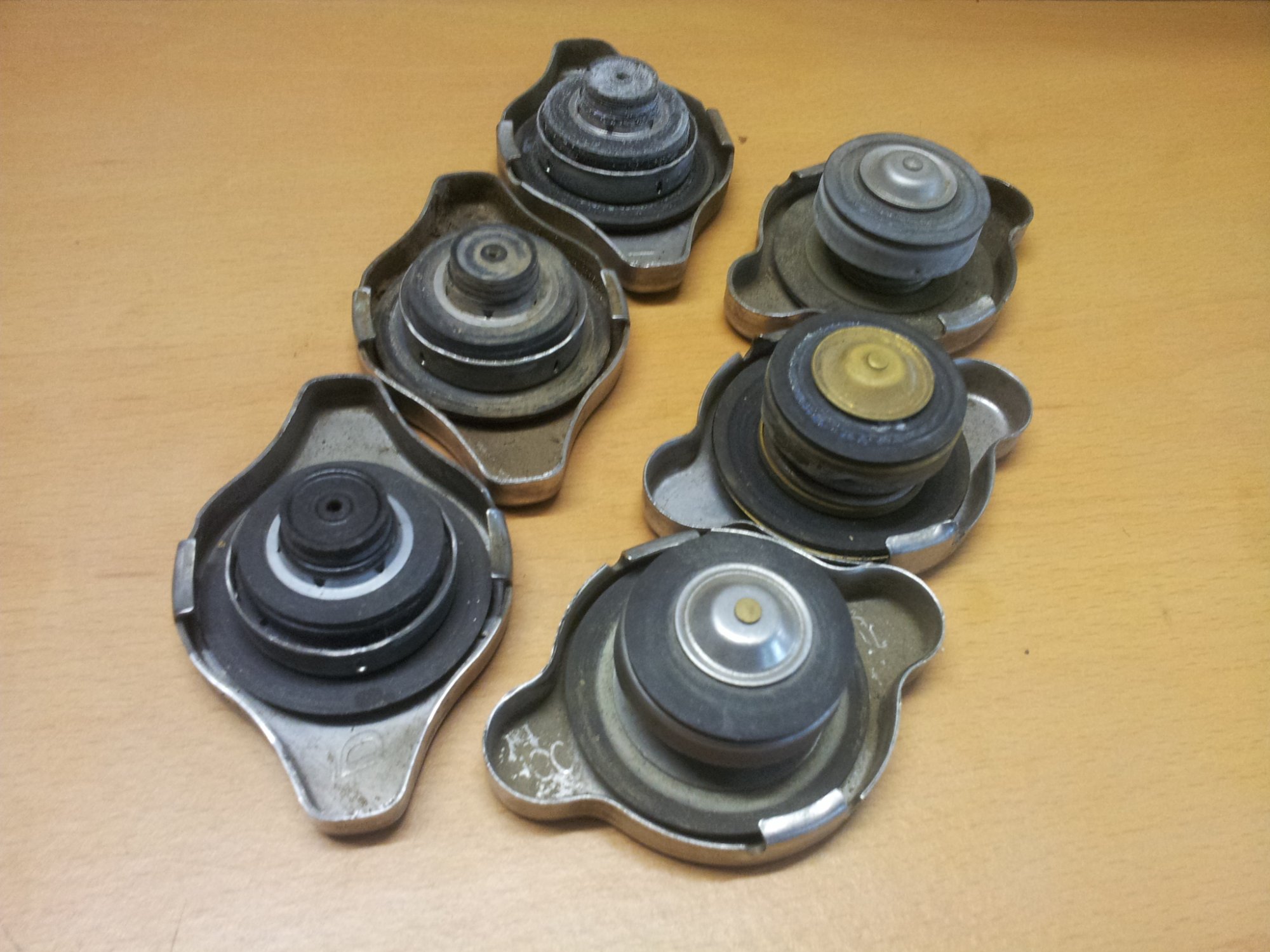

меняем через 3 дня крышку радиатора на новую (была 1.1 поставили 0.9)
- это может быть одной из причин

мне, кажется, что там комплекс причин :
- пробка вместо 1.1, только 0.9 (позволяет закипать антифризу не при 130гр, а при 110гр /антифриз рассчитанный на -40гр/)
- залит антифриз -65 (закипает раньше. антифриза на -40гр. при 105гр)
- термостат может открываться чуть позже не в 90, а например при 92гр
-с учетом первого и второго , антифриз должен закипать даже раньше, чем 105гр
--- для начала, вернуть пробку радиатора на 1.1
--- не ясно, где живет автор, насколько ему требуется антифриз на -65гр, возможно, что и достаточно было бы на -42гр, который будет закипать позже

я же говорю у меня клапана на крышке радиатора нет,
если у вас нет клапана, то как "лишний" антифриз попадает в бачок, а затем обратно, кроме того автор, сам указал, что заменил крышки радиатора :

Про крышку я имел ввиду что она тут не причём, у человека по малому кругу гоняет, если я всё правильно понял, там хоть какую ставь, серавно порвёт систему.
вы, не правы :
- с крышкой имеющей маркировку 1.1 будет закипать при температуре 130гр., 0.9 , при меньшей температуре 120гр
- крышка не имеющая клапана - будет рвать систему (где тоньше). антифризу нужно будет куда-то уходить

блин народ, я же говорю клапана в крышке нет, прямая связь с расширительным бачком, не рвёт)))), даже когда на улице +35 в пробке с кондиционером стоял по часу.
А снял я его потому как дырка в радиаторе 2 на 10 см в верхнем бачке, армированная и замазана герметиком. При наличие клапана её рвало, поэтому было решено пойти простым путём, удалением клапана. Можно было купить радиатор, но и так всё работает, денег как всегда в обрез.При исправной системе помпа+термостат и отсутствие воздуха, система кипеть не будет, клапан только повышает точку кипения.
