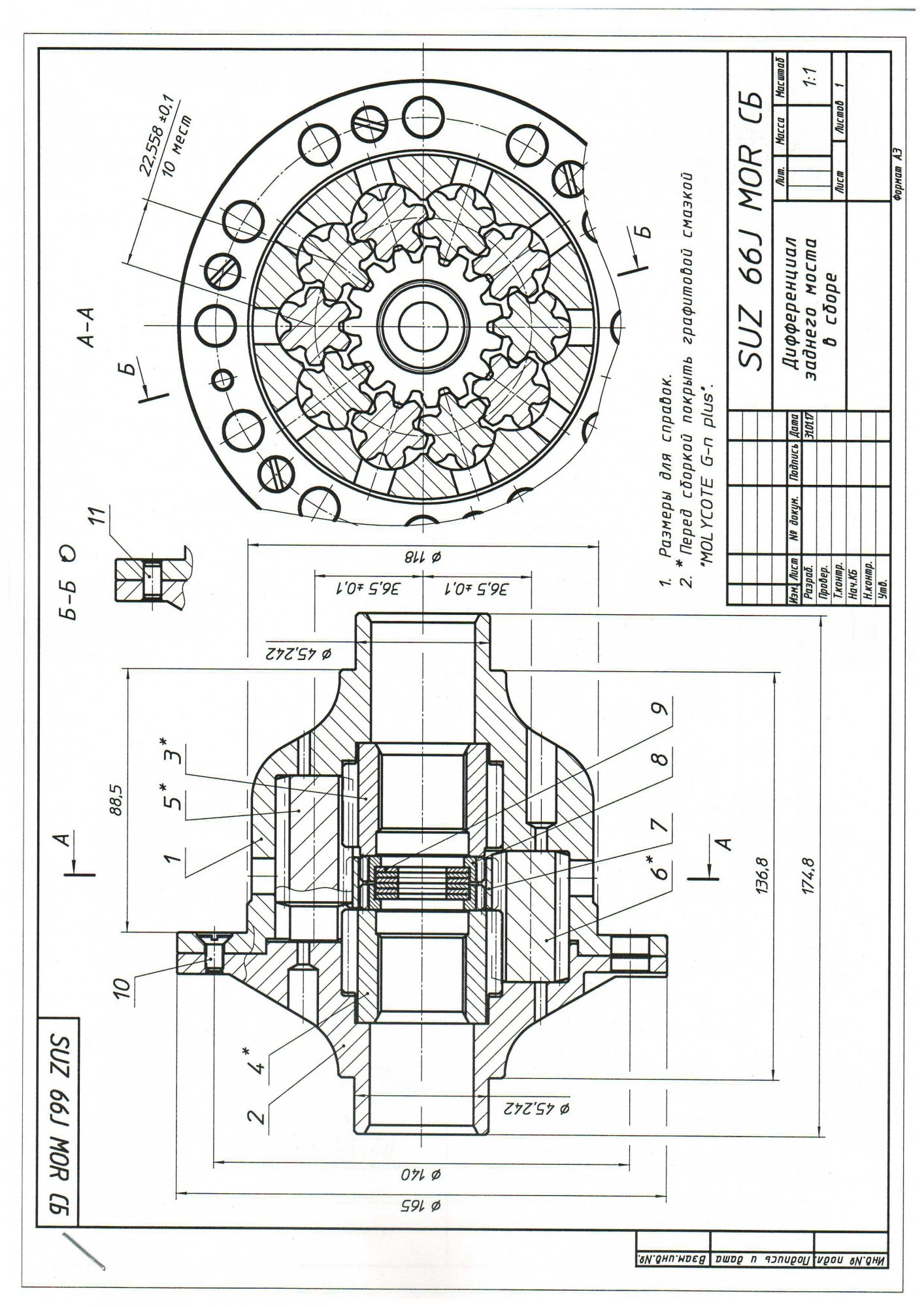

Всем день добрый!
Долго изучая тему и присматриваясь к разным самоблокам (нирфи, валрейсинг, дак) обратил внимание на новый самоблок от AVT.Наши нивоводы использующие своих боевых коней в горной местности поголовно перешли именно на них-отзывы только положительные.
Сам пользовал на джиме Нирфи-всё отлично, но со временем преднатяг "уходит" и появляется ощутимый люфт.
По отзывам, та же проблема и у валрейсинга(хотя они писали что изменили пружинные шайбы)
По ДАК-личное мнение, конструкция не особо надёжная, работа не такая мягкая как у червяка.
Ну так вот-AVT от "Avtograd-Technology"!
Основное её отличие от всех остальных(они все 8 сателлитов), она 10-ти сателлитная!Число сателлитов в дифференциале делает машину более выносливой. Десяти сателлитная конструкция создаёт больше точек касания сателлитов — полуосевых шестерен. Это способствует более равномерному распределению и снижению нагрузок на отдельный сателлит и большей площади трения.
