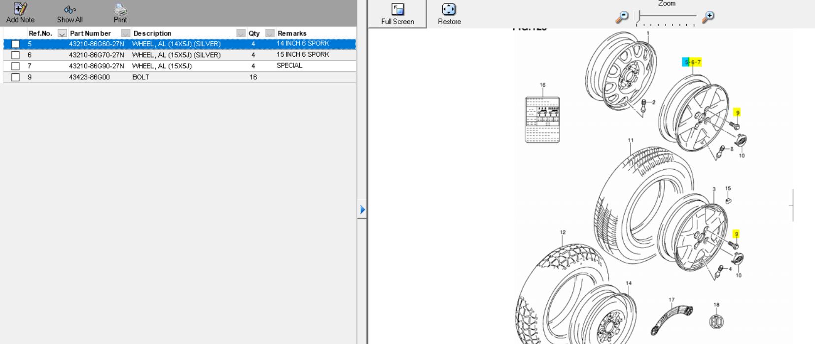

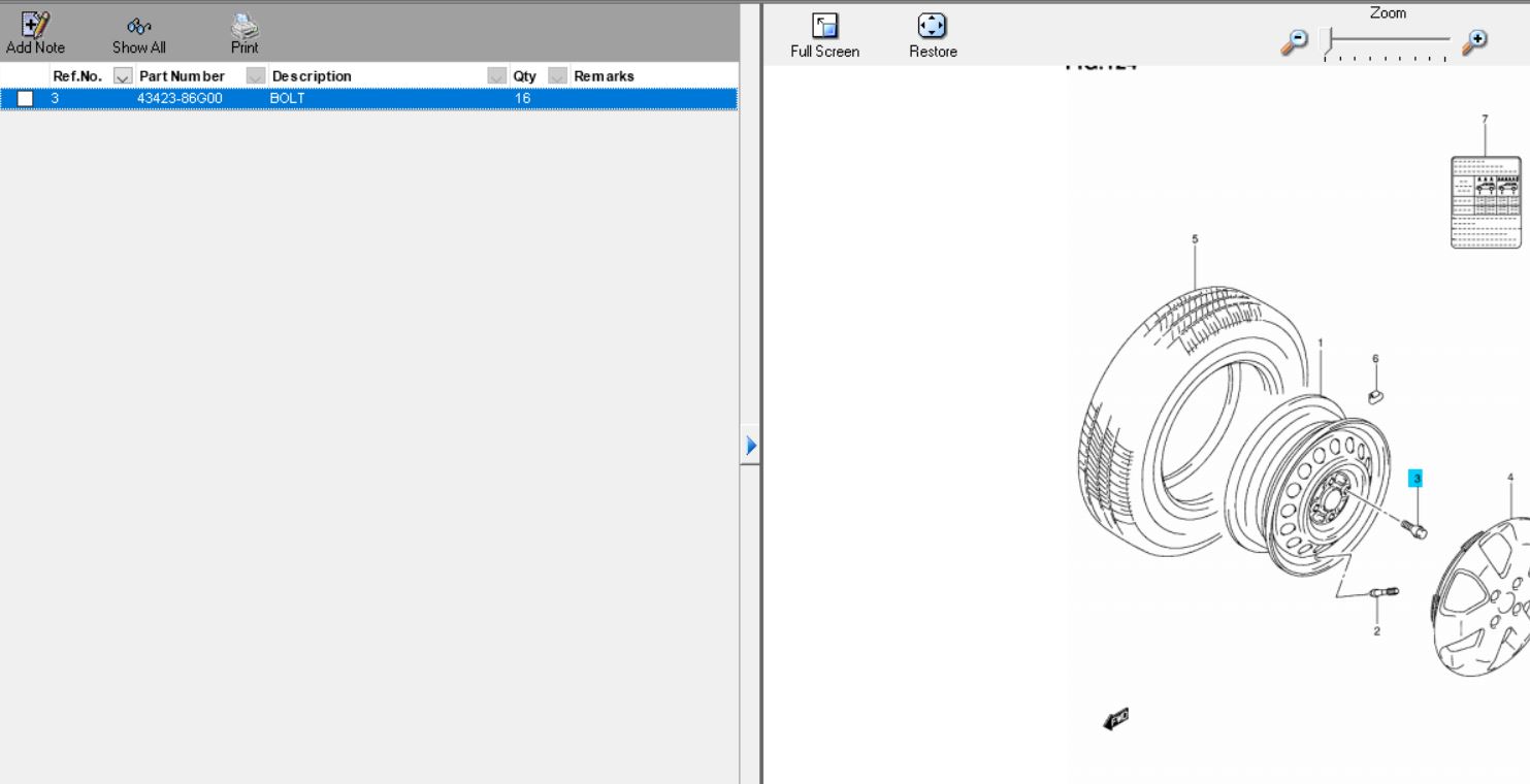

По каталогу на родной штампованый и на родной литой диск идет один и тот же болт 43423-86G00. Есть подозрение что у вас стоят не родные болты?
Дмитр, получается что толщина стенки на штампованном диске и на литом одинакова? Я тоже заметил что других вариантов в каталоге запчастей нет.

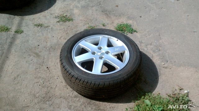

Хотел кстати узнать, что здесь под словом "оригинальные" подразумевается?
Сейчас фото не могу скинуть быстро, диски с оригинальными колпачками, вылетом 45 и шириной 5 дюймов. Нашел фото. Один в один такие же. Производитель указан на литье OZ. Не оригинал разве?[DOUBLEPOST=1486490329,1486490158][/DOUBLEPOST]
Похож.
Болты для всех типов дисков используются одинаковые.[DOUBLEPOST=1486494091,1486493890][/DOUBLEPOST]
получается что толщина стенки на штампованном диске и на литом одинакова? .
Получается одинаковой, ибо диск как вы верно подметили - штампованный и в этом месте имеет сложный профиль.
