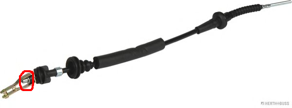

Развалилась резиновая прокладка троса сцепления

Вот эта часть:
Что-то нужно в связи с этим делать? Не протрется там что нибдь со временем?

Это демпфер. Для того чтобы по натянутому тросу, как по струне не передавалась вибрация и звук на педаль. Никакой важной роли для работы она не выполняет.
Не от того что развалилась эта резинка, но со временем будет вот так:https://suzuki-club.ru/threads/23836/#post-526475

У меня уже так было на 90.000 примерно, сейчас 106.
Может быть это я рукожоп и так неправильно трос приделал. хотя по другому там и никак
