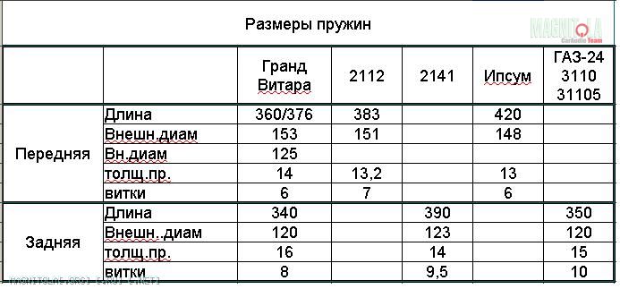

В итого свел в табличку следующую информацию о размерах штатных пружин и возможных заменителей:
Добавлю инфы по задним пружинам:
пружины наши навиты "бочонком"
имеют
посадочный размер диаметром 105 мм.
Сужение диаметра начинается примерно с 1.5 витков
Прим. у меня движка 2,7литра, а потому передняя пружина 376 мм длинной а не 360 как у обычных витар
и сечение проволоки потолще - 14,25 мм (как на дизельной версии)
Сначала - о задних пружинах
Вариант от мосвкича 2141 (по внешним габаритам) подошел бы идеально, будь у него пруток на 0,5-1,0 мм потолще
А так как на жесткость пружины влияет и количество витков (чем больше - тем "мягче" пружина) и толщина проволоки (чем толще - тем жестче) то вариант от "калеки" нам не подходит.
Из отечественных доноров, имеющихся в магазинах, остается пожалуй только волговский вариант пружин (который должен сработать, если снабдить пружину проставками нужной толщины). Причем пружины от 3110 есть разной длины. а нам боле-мене подходит вариант длиной в 350 мм. (и скорее всего с 3мя насечками - самые жесткие пружины из серии).
Про передние пружины - не нашел подходящего донора кроме ипсума.

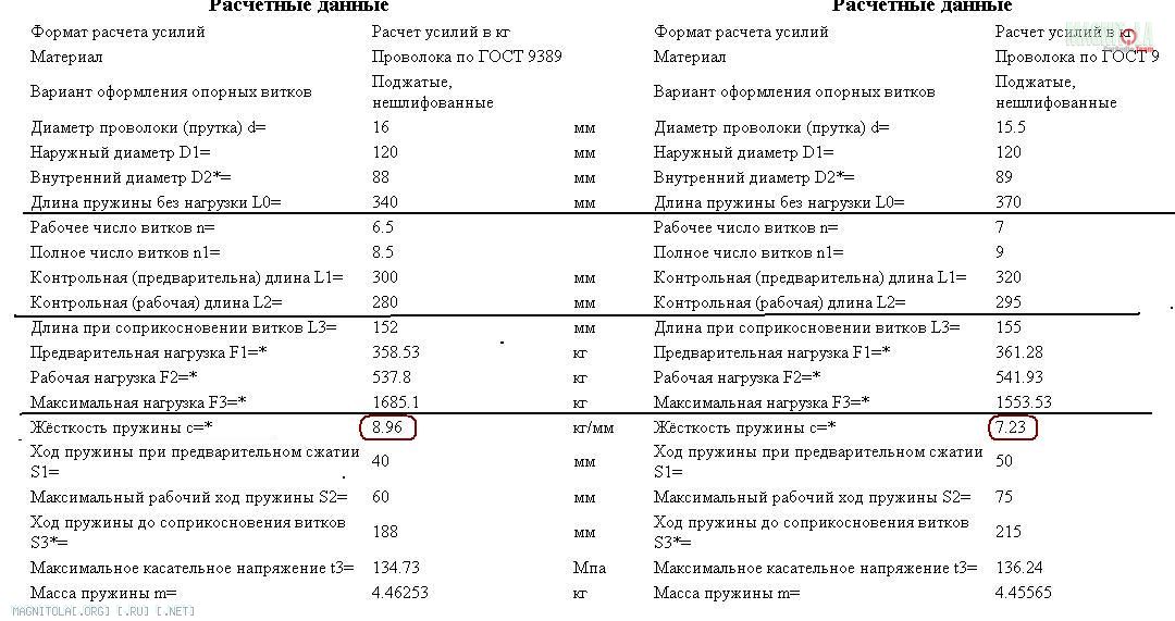

Но для поиграться вот калькулятор параметров пружин.
Я вот поигрался с задними штатными (340 мм \ 120 мм \ 16 мм \ 8 витков жесткость пружины = 9,7 кг\мм)
А потом загнал волговские (хоть они и не подходят )380\120\15\10 витков, жесткость = 5,5 кг\мм)
и сильно засомневался, что такая пружина подойдет.
А уж "вариант" с жигулевской пружиной с диаметром проволоки 12 мм рассматривать сафсем смысла нет.
Имхуется мне, что для повышения комфотности жесткость нужна в районе 7,8-8,3 былоб в самы раз ...
я вот прикинул,под такие параметры подходит 16 мм проволока (как у родной) но нужен + 1 виток, что дает искомые 8,3 кг\мм или 20% Длинна пружины нужна в районе 360 мм (+20 мм от штатной) что даст в районе + 2,0 - 2,5 см подъёма.

Заказал (из проволоки что есть в наличии - 15.5 мм)
по расчетам в калькуляторе понадобилось добавить еще пол.рабочих витка.
Ну и длину заказал 370.
типа вот:
Нагрузочная способность вышла одинаковой со штатным вариантом.
Лифт с нагрузкой и без - плюс 15-20 мм
А вот жесткость на 20% меньше - чего и добиваюсь.
