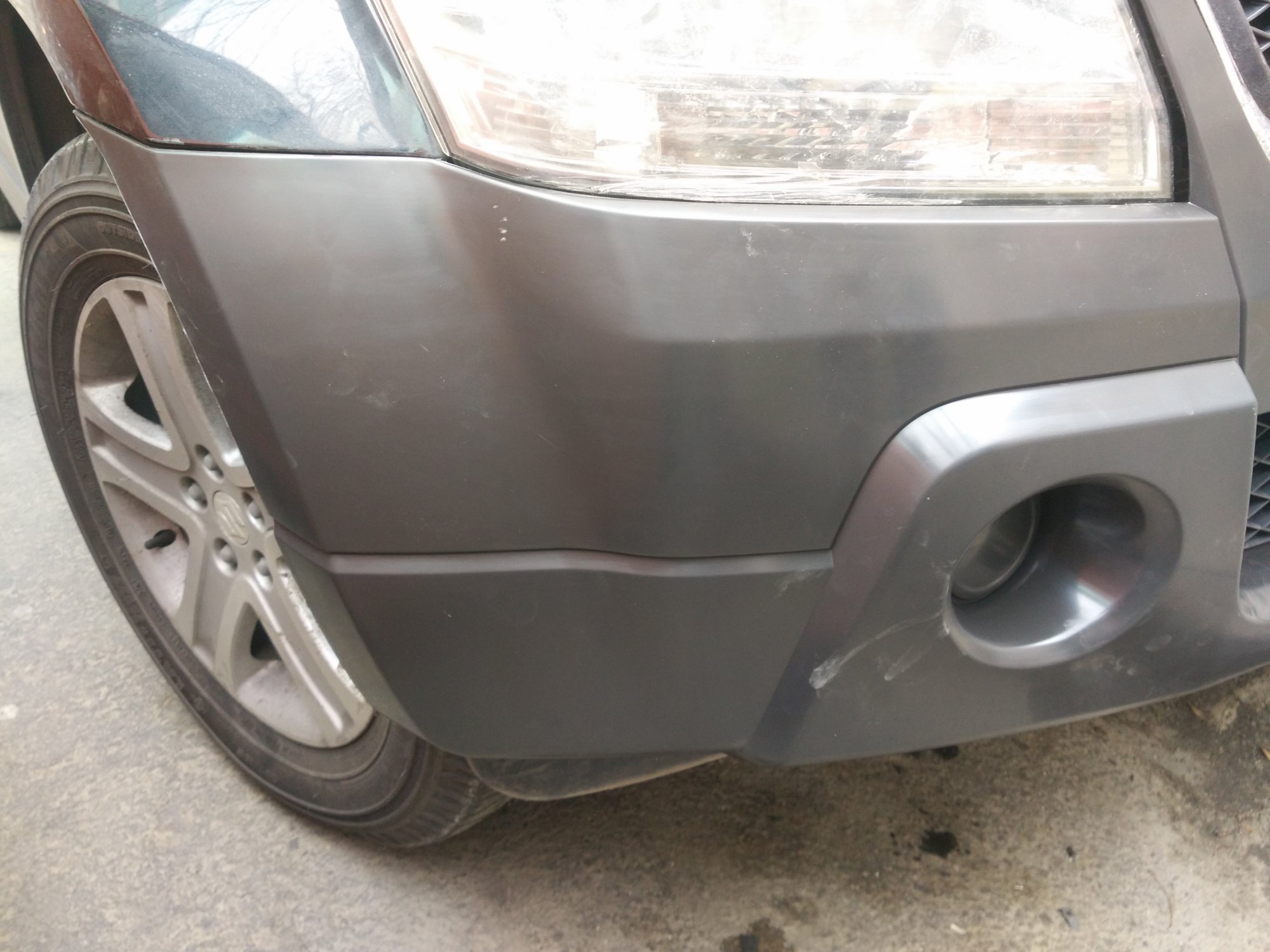

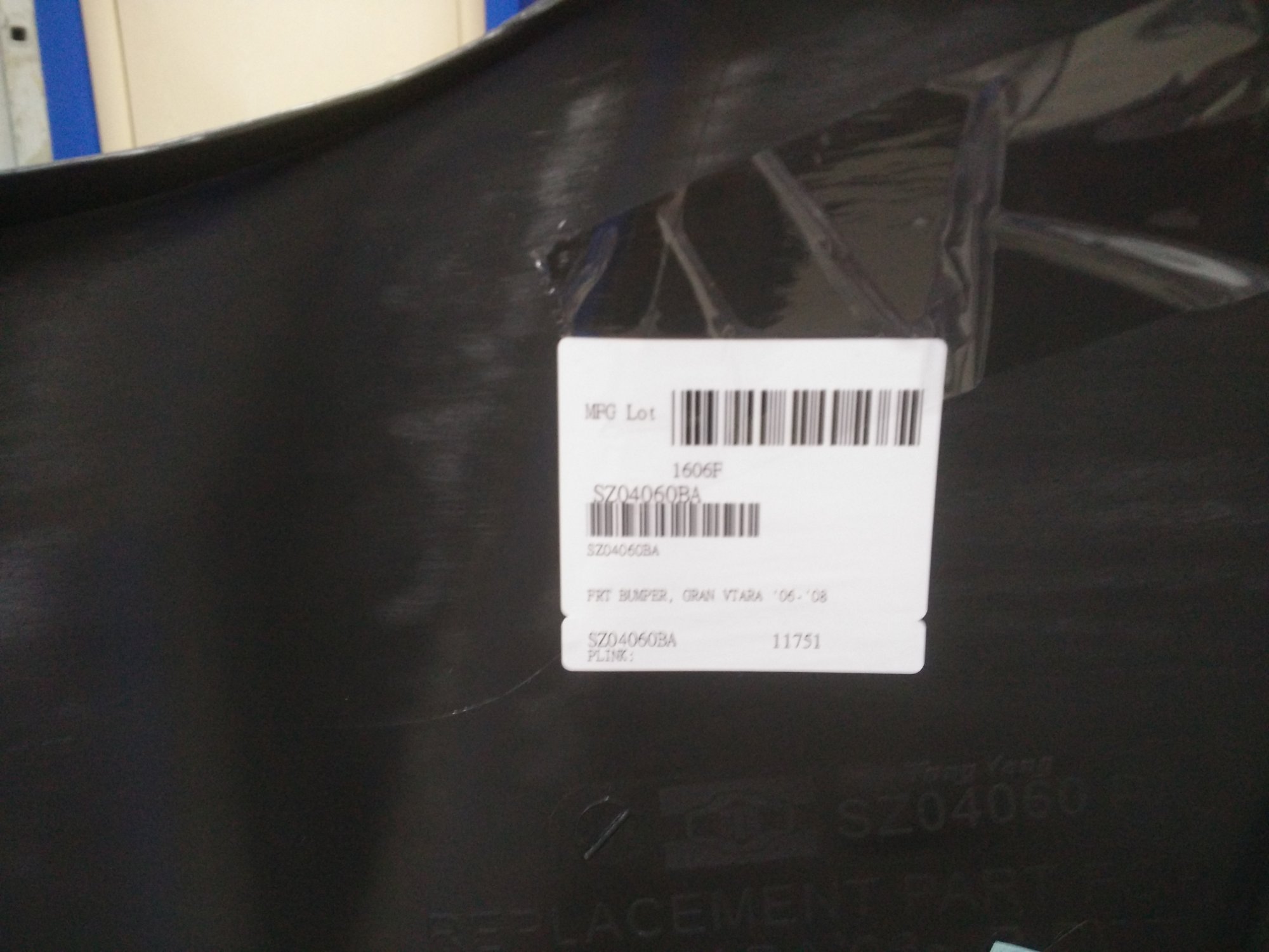

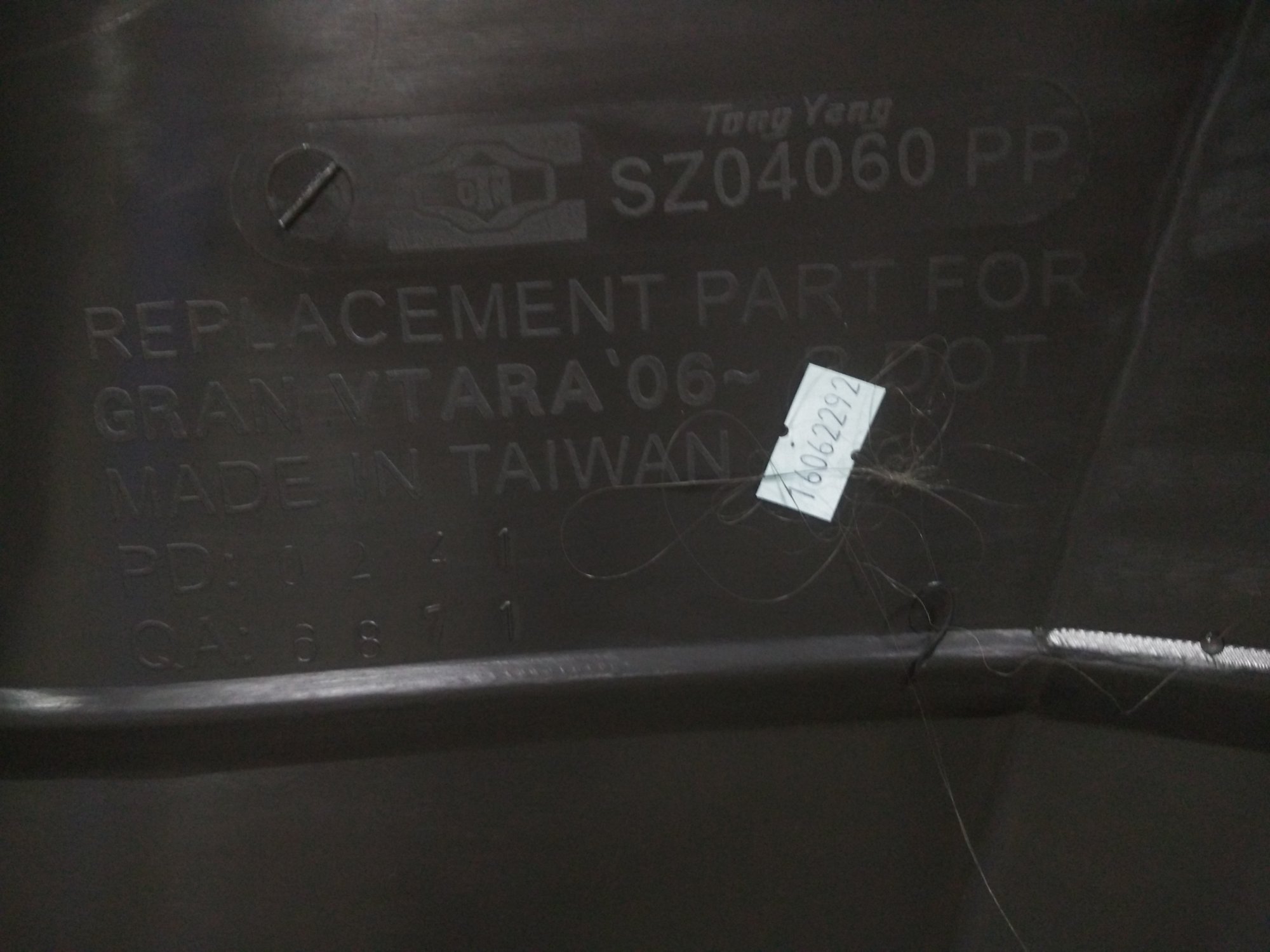

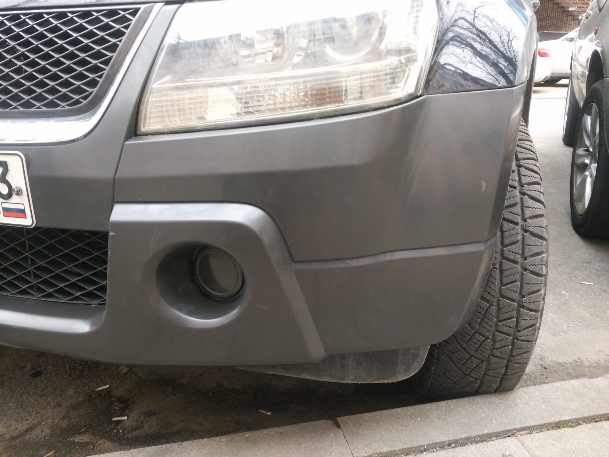

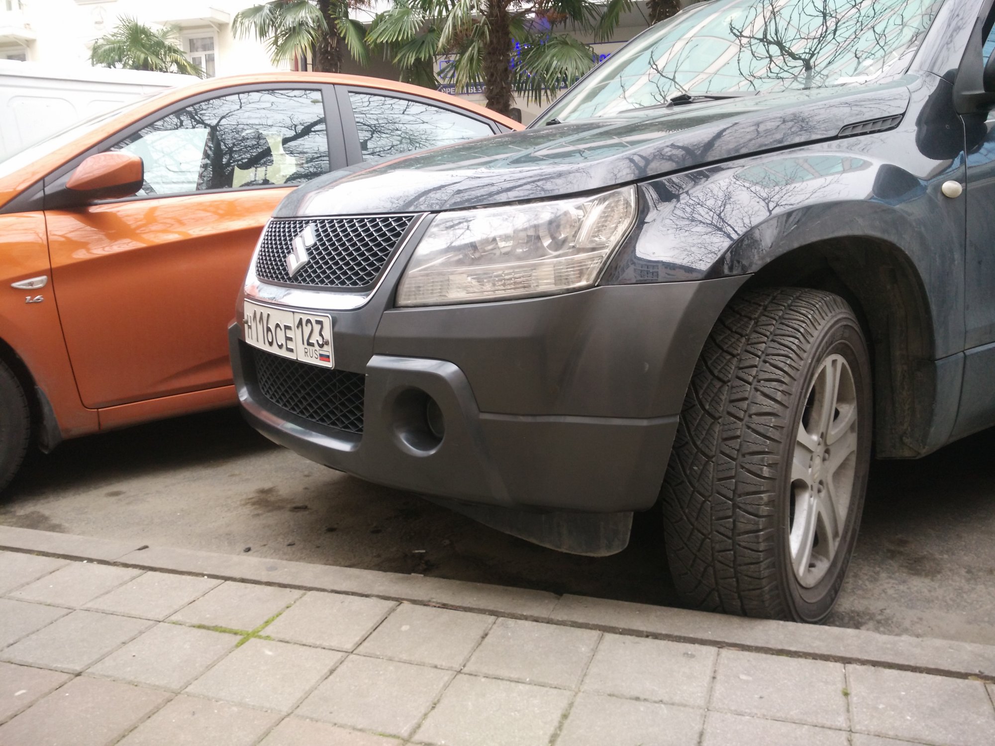

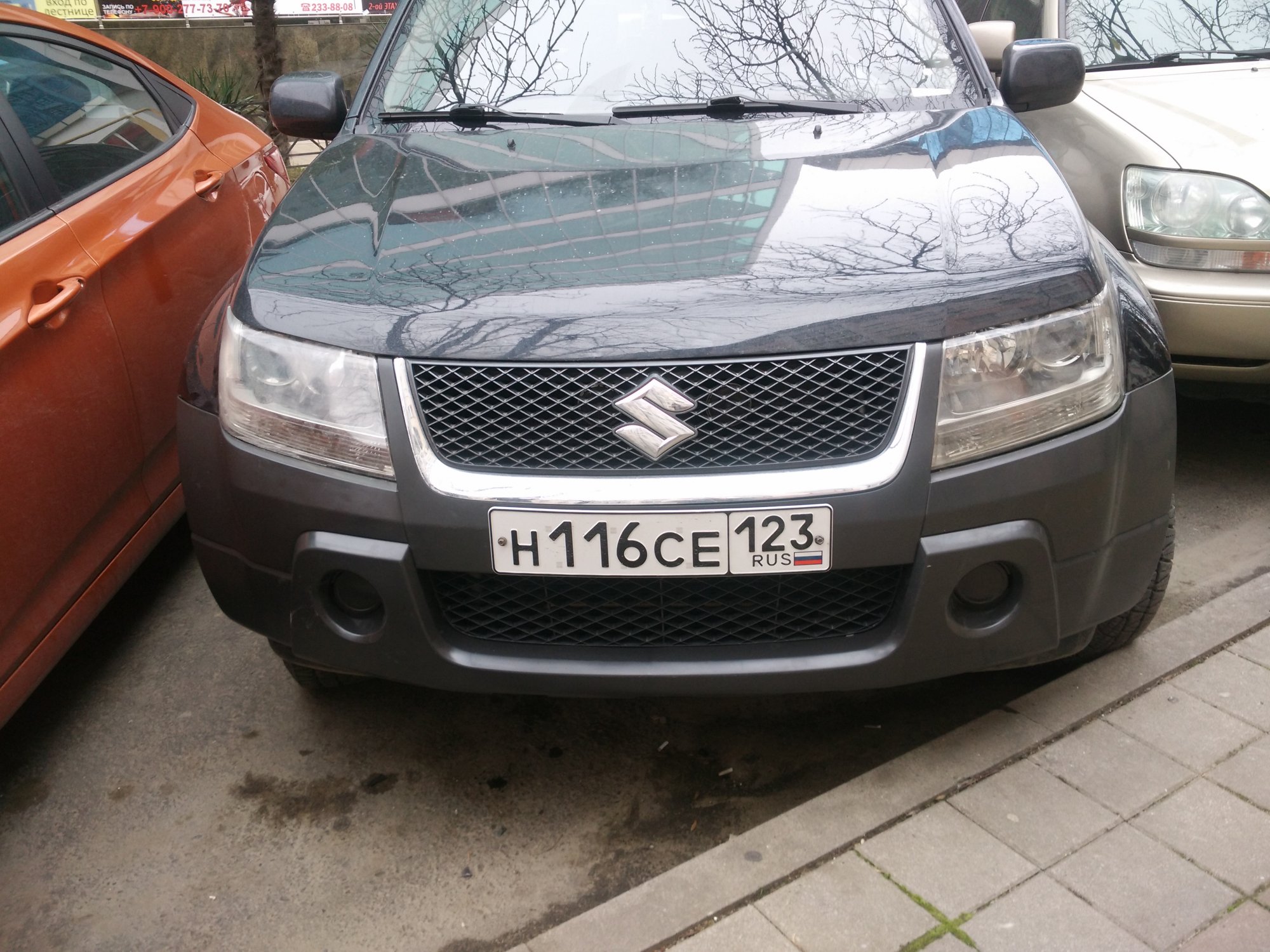

Люди желают знать детали каких фирм использовали, вы не сообщаете об этом.Менял нонче (трамвай подвернулся).
Брал всё дублёвое (бампер + все решетки и фары) - дешевле контрактных вариантов в 1,5-2 раза.
Не совпали зазоры под фарами.
Не села на место декоративная накладка (хром)
Возможно всё "это" удастся ещё откорректировать...
Если бы я знал про чья была фирма - обязательно бы поделился.Люди желают знать детали каких фирм использовали, вы не сообщаете об этом.

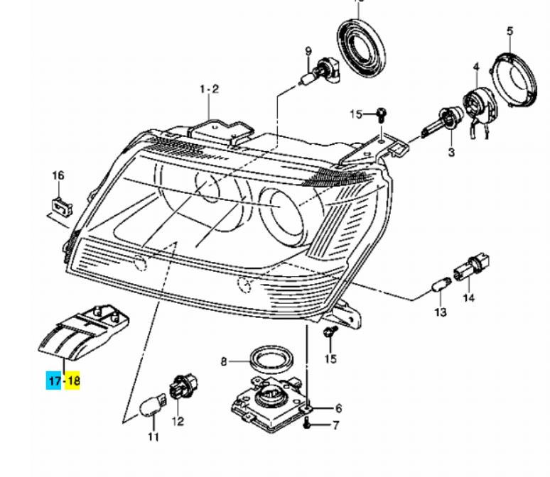

Под фарами должны быть "лыжи" - направляющие для удержания бампера под фарами. Может про них забыли?
Молдинг хром бывает дорестайл и рестайл, помимо помимо просто некачественных заменителей.
