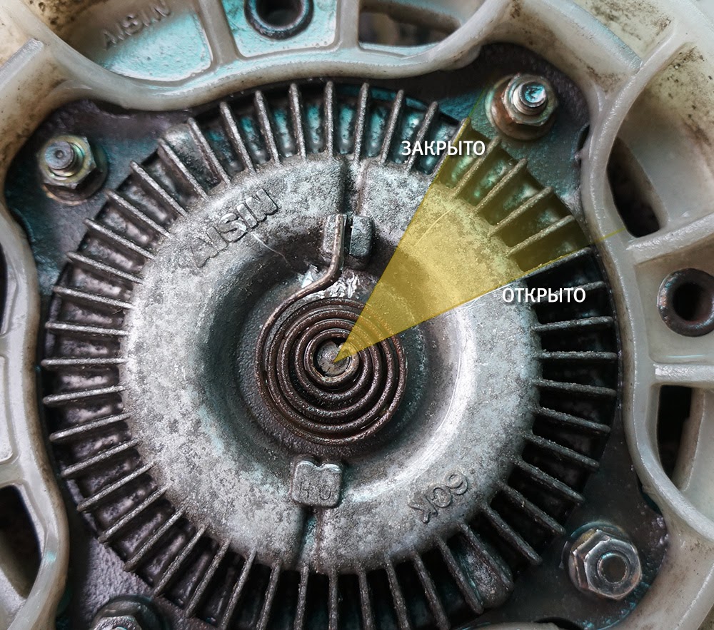

скажите у виско муфты есть датчик
Датчиком является биметалл . Я уже плохо помню , что там у сузуки , вариантов немного - либо пластина , либо спираль . Вот вариант со спиралью , при нагреве спираль проворачивает центральный штифт и открывает путь жидкости ПМС = муфта блокируется виска.jpg
mr.DBoa
25 Январь 2014
121
SVG 2.0 2002 г.в.
У сузуки есть оба варианта, оригинал у меня был с пластиной, SAT сейчас стоит, за 1600 рублев она со спиралью.
