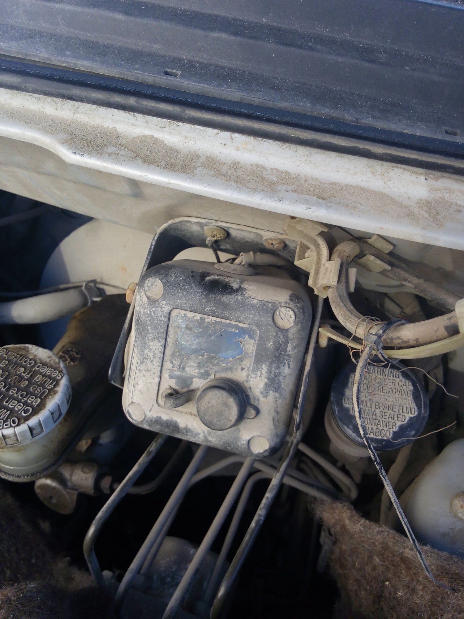

Электрика Непонятное реле под капотом
Roman Rus72
18 Декабрь 2012
Тюмень
Suzuki Liana 2005 механика седан
Что это такое и для чего оно ? когда его задеваешь внутри звук как будто что то искрит и на нем замок

Автономный ревун сигналки. Имеет свой аккумулятор на случай, если вскорют капот и скинут клемму с аккумулятора, чтоб сигналка замолчала - этот все равно орать продолжит. Но обычно в них аккумуляторы живут 2-3 года, потом автономность пропадает. Ключ - для отключения ревуна, если хозяину все же надо вырубить его.
То, что внутри что-то искрит - не есть хорошо, может стать ричиной пожара. Лучше разобраь, проверить и заменить при необходимости.
