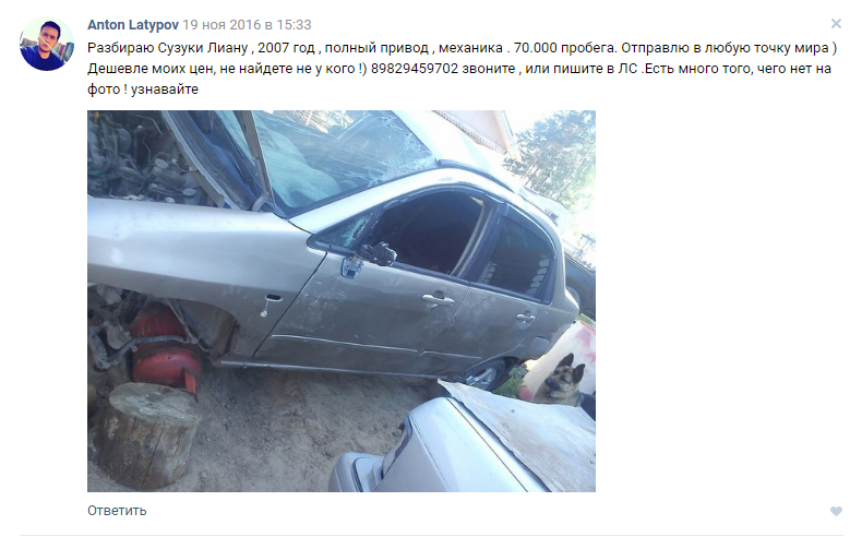

balser
15 Февраль 2013
1,416
622
Сургут ХМАО-Югра
