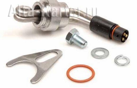

В блоке M13A нет штатной сливной пробки, вся ОЖ сливается только через радиатор, но есть вариант.
Вот первая попавшаяся фотка блока M-серии, выделил.

Эти заглушки тонкие! Там даже резьбу не нарезать!
Это места установки штатных патрубков при ином расположении двиги и именно туда же ставят подогреватели Defa, например.
