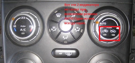

Я тут новенький. Стал обладателем NSGV 2006 г.в. вопрос по работе климата. На форуме ответа не нашел на свой вопрос, по этому создал новую тему. Что бы не было лишнего флуда...почистил и смазал все заслонки, температурный датчик в порядке, сервоприводы исправны, кондиционер заправлен, ошибок нет. Суть в том что при включении режима AVTO у меня не гаснет кнопка рецеркуляции и забора воздуха с улицы (постоянно горит то одна, то другая. В зависимости от работы климата). У друга NSGV 2005 г.в. у него при включении режима AVTO эти кнопки гаснут.

У меня тоже не гаснут. На работе климата это уже десятый год никак не сказывается. Более того, при наличии двух индикаторов вполне логично, что один из них показывает текущий статус. Не забивайте себе голову ерундой.

Shnipper, так почему на аналогичной nsgv у друга они гаснут? Короче хз... может разные версии климата устанавливалось....
Климат работает у Вас, как я понял? Вот и не трогайте машину, не мешайте ей Вас возить. :)
