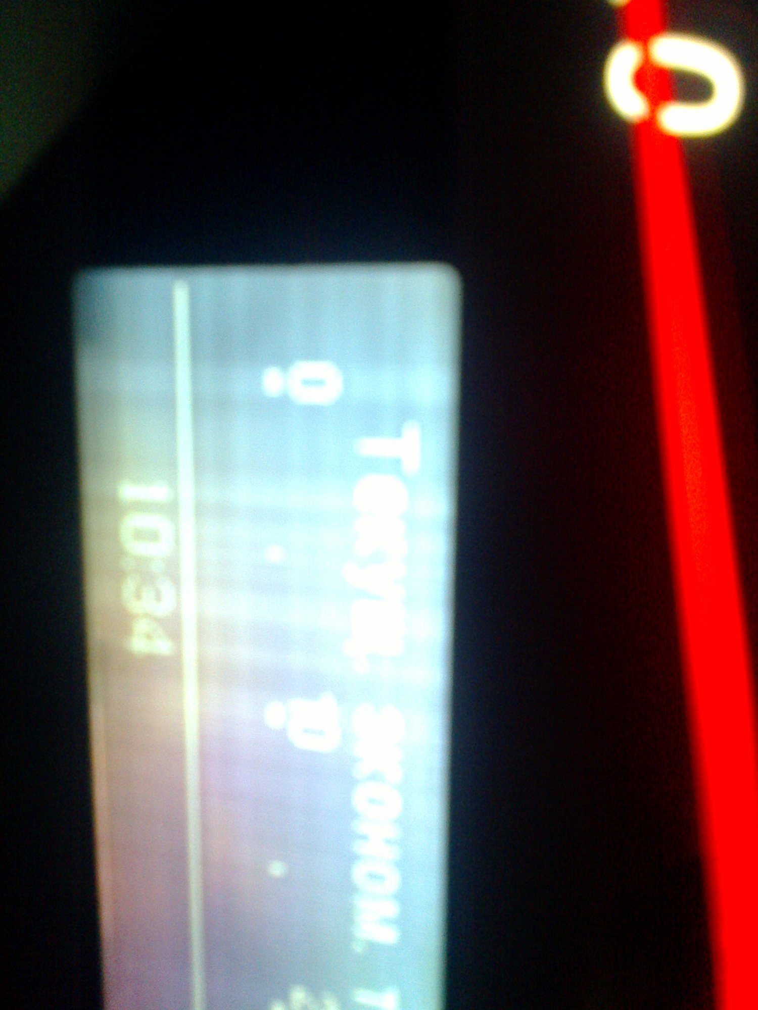

Здравствуйте.
Господа подскажите.
После замены блока цилиндров, всёж отрубали-отключали, табло под спидометром, где смотрим время, расход и т.д., стало молочного цвета. Было темное с белыми буквами-символами, а теперь белёсое почти не видать цифр.
Плюс ещё белые полосы вертикальные.
Может кто в курсе что за ерунда, может недоткнули чё-нибудь? Где подёргать?

AndrewBor
26 Октябрь 2006
166
Бор,Нижегородская обл.
Suzuki Liana 1.6 HB 4wd 2003 г.в.
Какая-то инверсия цвета включилась.
Подобное бывает когда на компьютере, например, у разъема монитора (VGA) один из штырьков загибается.
Тоже вроде всё показывает, но то цвет изображения меняется, то полосы пойдут.
может здесь тоже передернуть надо разъем, вопрос какой?

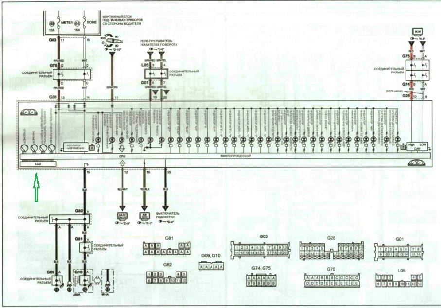

vovan
4 Март 2007
3,672
557
Думаю, что вариантов не много. Нужно лишь снять приборку. Только это будут общие разъемы сзади приборки, а неконтакт может быть у дисплея на плате внутри приборки. Тут уже без разборки не обойтись. Возможно, потребуется снятие стрелок шкал...

Я думаю врядли они лазили в приборку, чтобы вынуть двигатель.Отсоединяли скорей всего всё под капотом.
Может подскажете с какого блока может идти "инфа" на табло?
Скорее совпадение или механическое воздействие (тряска, удары по кузову) при демонтаже двигателя вызвали неконтакт.
Вангую, что инфа идет в цифровом виде по CAN-шине и уже в приборке преобразуется в аналоговую форму.
