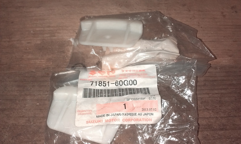

Подкрылки менять только передние надо, они ниже спереди под такой бампер.
Какого года у тебя Лиана?
Если дорестайлинговая, то больше ничего не надо, если рестайлинговая, то на крыльях спереди и сзади заменить пластиковые подвесы бамперов надо на дорестайлинговые такие:

KASiK, молдинги решил оставить, пускай будут
