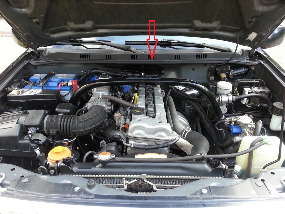

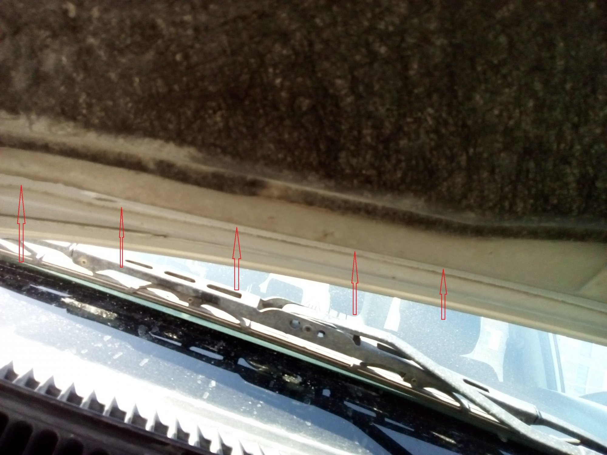

отбойники в переди, а речь про заднюю кромку(у лобовика) ,
может этой резинки нету?
я что то ни когда не обращал внимания, да и чтобы этот край капота увидеть как надо сидеть?

Эта резинка на месте. Этот край капота - это какой? Две круглые резинки впереди,на которые опускается капот крутил. Это влияет на высоту переднего края капота. Возможно косвенно влияет на дрожание кромки капота перед лобовым стеклом, но все равно кромка дрожит, заметно и по выступающим стелоомывателям.

Просто был вопрос - чтобы этот край капота увидеть как надо сидеть? Сижу нормально, кромка у капота перед лобовым стеклом в левой части нормально просматривается, омыватели лобового стекла ,которые тоже дрожат,также видны. Может это Вы как-то странно сидите?

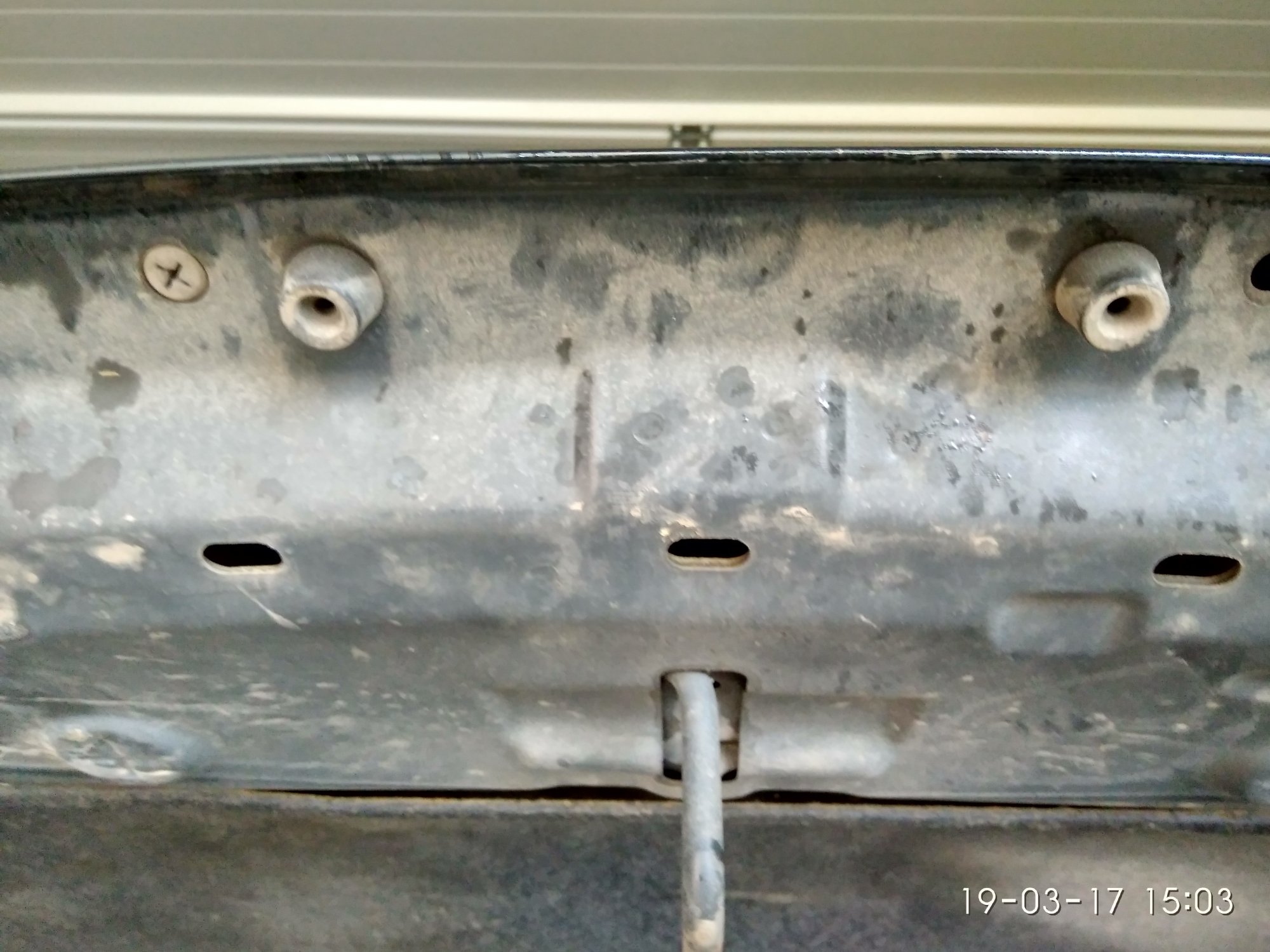

У меня вот так выглядит. Сорри за грязь под капотом :blush2::blush2::blush2:
На капоте тоже имеются упоры по бокам и по центру передней кромки.

У меня на капоте нет двух резинок с дырками посередине, как на последнем фото, непонятно на что они опираются, напротив них, внизу - пластиковая накладка в передней части моторного отсека. Нет также имеющегося на данном фото левого самореза. В моем капоте в этих местах просто дырки. На остальных приведенных фото все также,как у меня

калян42 - да, эта часть,включая омыватели лобового стекла. vovan - у меня тоже капот не шевелится, но если сильнее нажать по краям капота у лобового стекла вниз , то пружинит на пол сантиметра и возвращается на место. калян 42 - посередине этой резинки капот вроде не доходит до нее на пол сантиметра

Ну вот и причина дрожи - капот не опирается на эту резинку в закрытом положении.
Возможно он немного "домиком"? Запчасть оригинал?

Капот не оригинал,визуально все ровно. Пошупал эту резинку,верхняя ее часть на ощупь очень мягкая, не жесткая, не думаю, что у нее в том числе роль "лежака" для капота.
