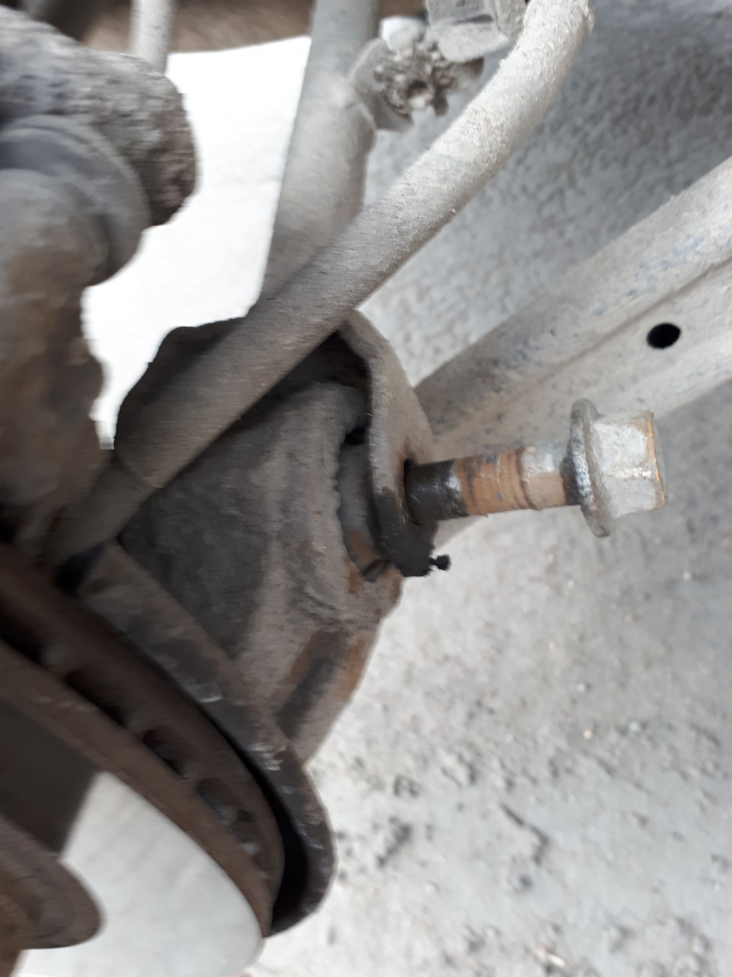

  17. sonik1000
    4 апр 2017

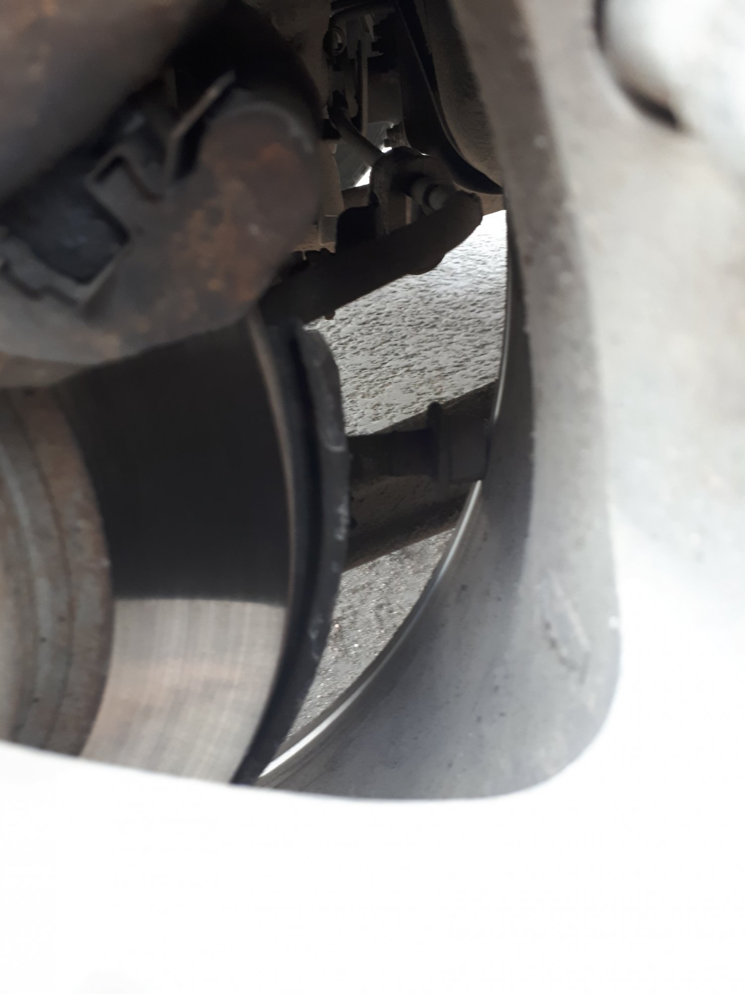

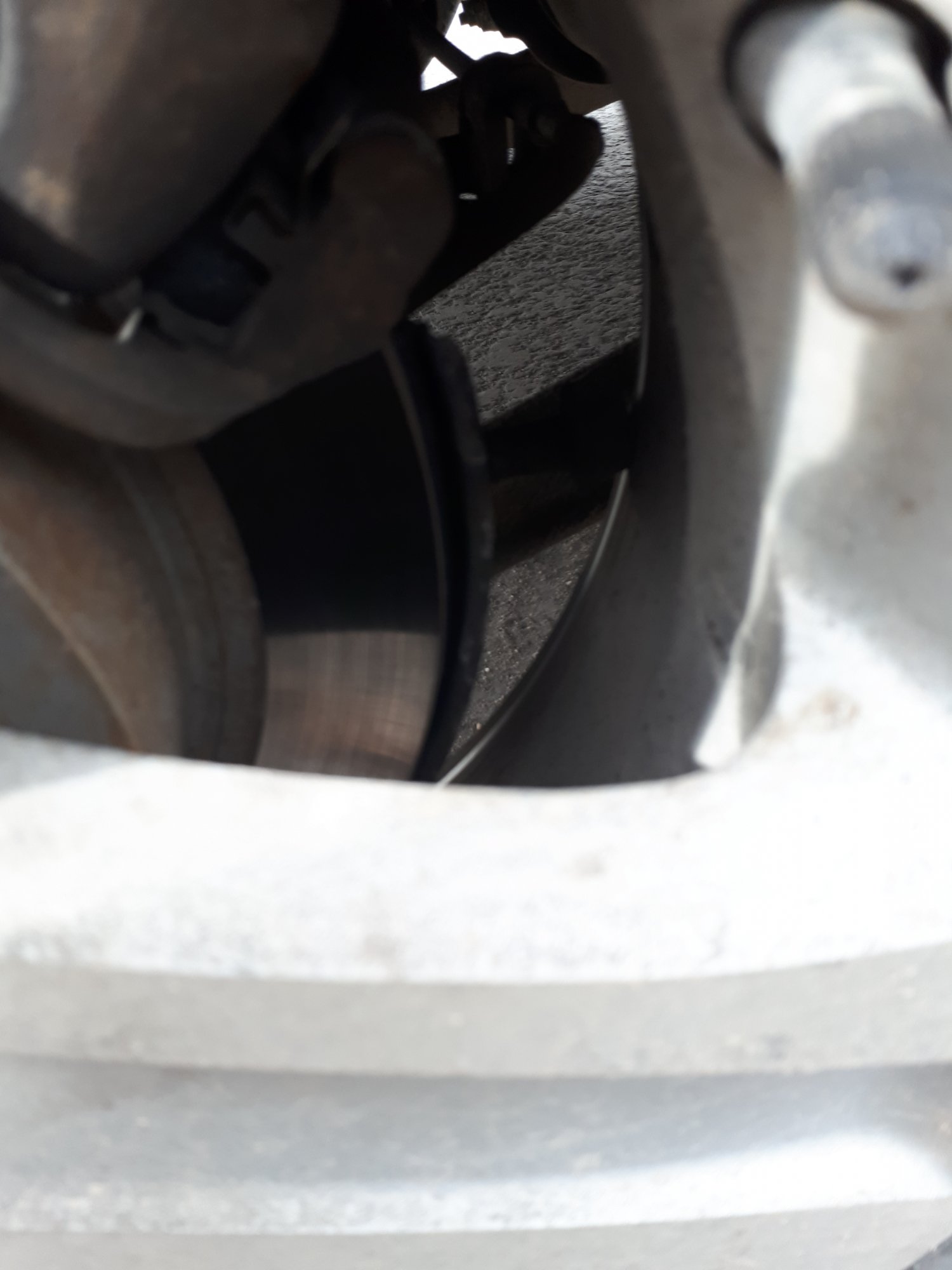

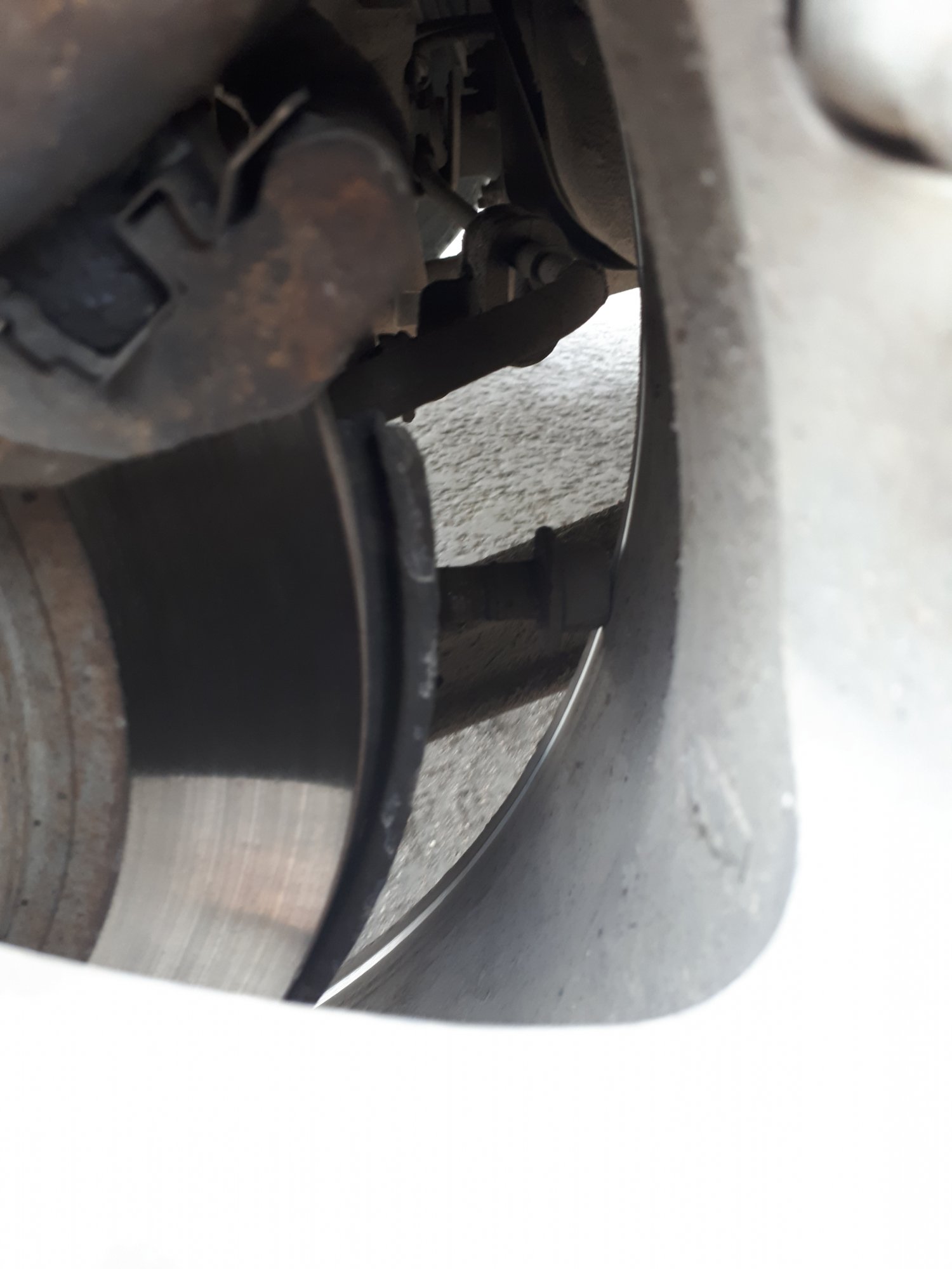

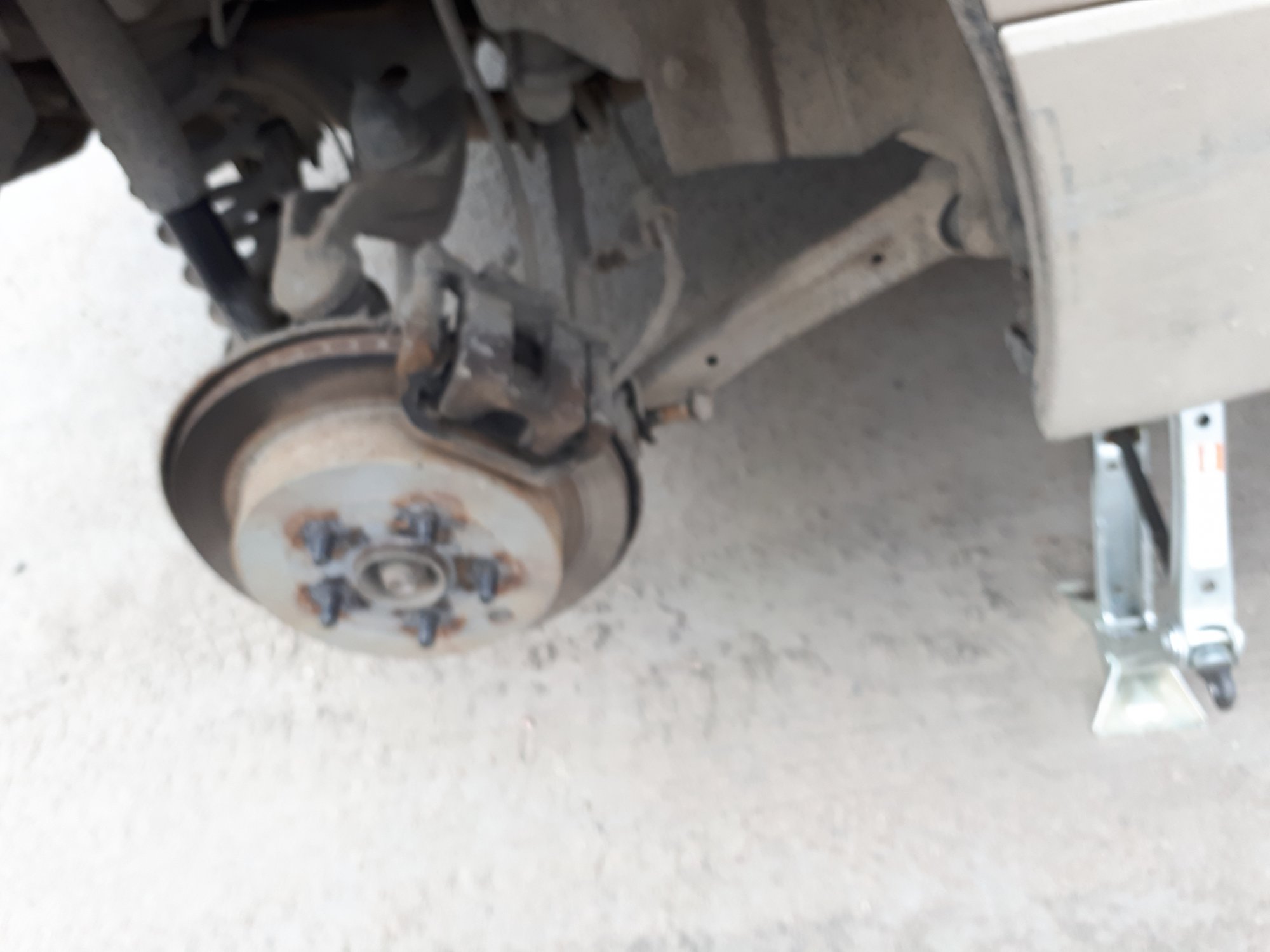

    Всем спасибо, причина сама выявилась, болт в подвеске на заднем правом колесе открутился полностью и уперся в литой диск и пошел шум (так и обнаружил).Болт затянули, автомобиль стал ездить как раньше, не болтает больше.Видимо он был откручен на половину, был люфт и машину болтало из стороны в сторону, жаль мастера не могли заметить это...пришлось пол подвески перебрать...Для меня тема закрыта. фото болта прилагаю...
  18. D-r NO
    9 июл 2007
    689
    Мocква
    да...не сделать протяжку при таких жалобах? Бегите от этих горе-мастеров..
  19. Петрович_27
    23 окт 2014
    Во время замены задних амортизаторов, могли бы и заметить частично открутившийся болт или такие мастера, что нихрена не замечают.
