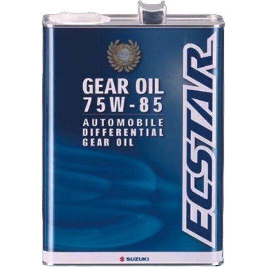

По хорошему нужно лить кастрюлю, но ее трудно найти. Я залил Toyota 75w85 в дифиринциал и ELF 75w80 в коробку, к ZIK доверия нет

Затронул данный вопрос потому, что многие владельцы SUZUKI SX4 New 4WD c МКПП и некоторые официальные дилеры SUZUKI заливают в коробку и дифференциал трансмиссионное масло GK4/GL5 75w90. В руководстве по эксплуатации конкретно прописано для МКПП - GL4 75w80, для дифференциала 75w85. Получается трансмиссионное масло GL4/GL5 75w90 производитель не рекомендует. Трансмиссионное масло GL4 75w80 как правило минералка. Какие есть соображения? Кто что думает?
