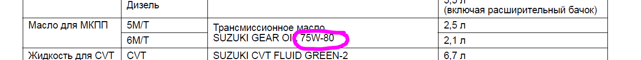

С чем связано, что многие рекомендуют лить 75W-80 GL4, а не 75W-90 GL4/5 ?
Так в инструкции по эксплуатации же написано. Но мы не ищем легких путей :)
Я уже дважды менял на Castrol с такой вязкостью - ничего придумывать не стал
Спасибо, Kirill_71, не хотел сильно тратиться на Кастрол, один из дилеров сегодня сказал, что они перешли на MANNOL GETRIEBEOEL 75W-80. Скорее всего закажу MANNOL 75W-80, отзывы вроде неплохие.

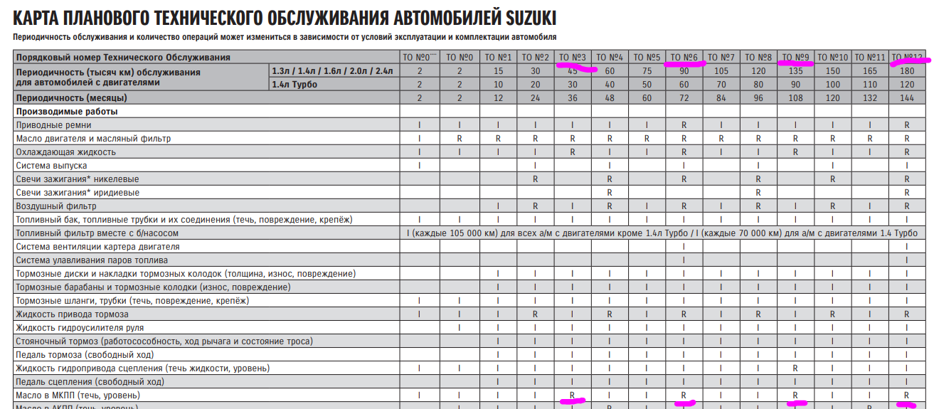

это сколько надо накатывать, чтобы дважды поменять? Там замена вроде как раз в 90 ткм.
Нет, раз в 45000. Я и поменял на 45000 и на 90000, на замену по сроку забил
