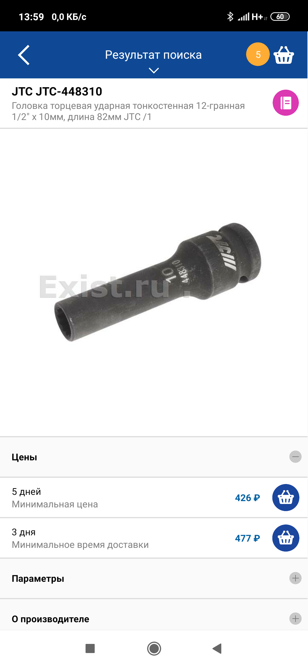

VivaMoor
31 Январь 2019
Suzuki Liana
eee1973, https://yandex.ru/turbo?text=https://www.drive2.ru/l/506143136490194098/
Вот подробный отчет.Не знаю можно ли вставлять чужие записи.
Головку брал себе такую как на фото( хорошее качество).Можно и дешевле найти.Я не стал париться.[DOUBLEPOST=1555920375,1555920098][/DOUBLEPOST]
