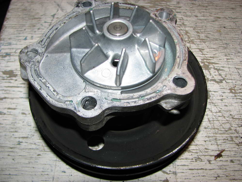

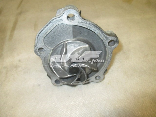

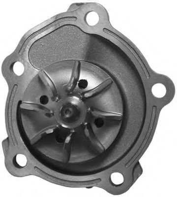

    по болту: https://www.drive2.ru/l/9607469/ по помпе: крыльчаткой 03780399303255.jpg зекерт 1740069g01-id-334-b3dff256b22467290338c867e987fcd0.jpg айсин. ИМХО: Айсин производительнее.
    KASiK и maxxse нравится это.
  19. KASiK
    26 авг 2008
    8.264
    Оригинальные помпы тоже двух вариантов встречал на двигателях: с прямыми лопастями и с закругленными. При нормальных элементах системы охлаждения (радиатор, термостат) и хорошем антифризе (не старом), думаю, особой разницы не будет. Хотя, теоретически, конечно помпа с закругленными лопастями вроде должна быть эффективнее.
    Вот оригинальная с прямыми лопастями:
    --- сообщения объединены, 20 май 2017 ---
    Zekkert, в принципе-то, хорошая фирма. Правда если верить этой фотке, то странно то, что лопасти немного закруглены, но в другую сторону, нежели у оригинальной помпы и помпы других производителей. Может оно и лучше. На моей фотке тоже есть небольшой загиб лопастей, и тоже в другую сторону. Может реально это и лучше?

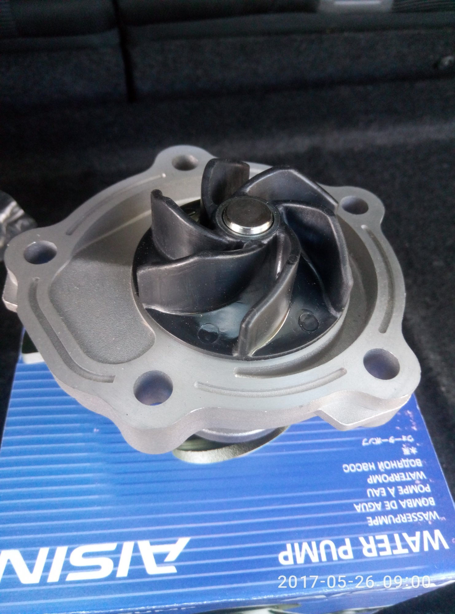

    Купил помпу GMB она идет с прокладкой в комплекте. Вопрос, стоит под прокладку герметика намазать или не нужен он там? Оригигальные помпы без прокладки, как я понял.
  22. maxxse
    maxxse Гость

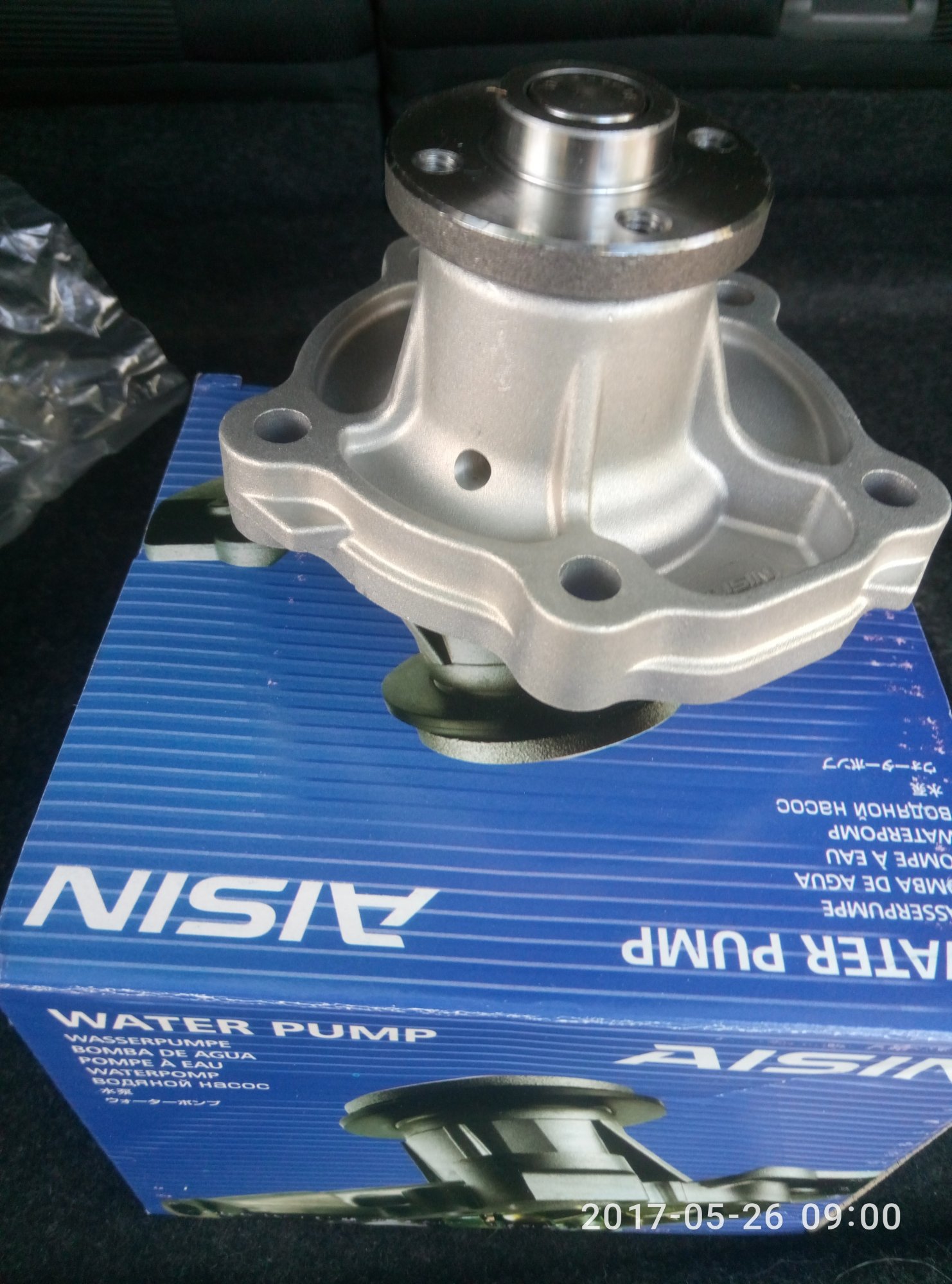

    Получил помпу, буду менять на выходных.

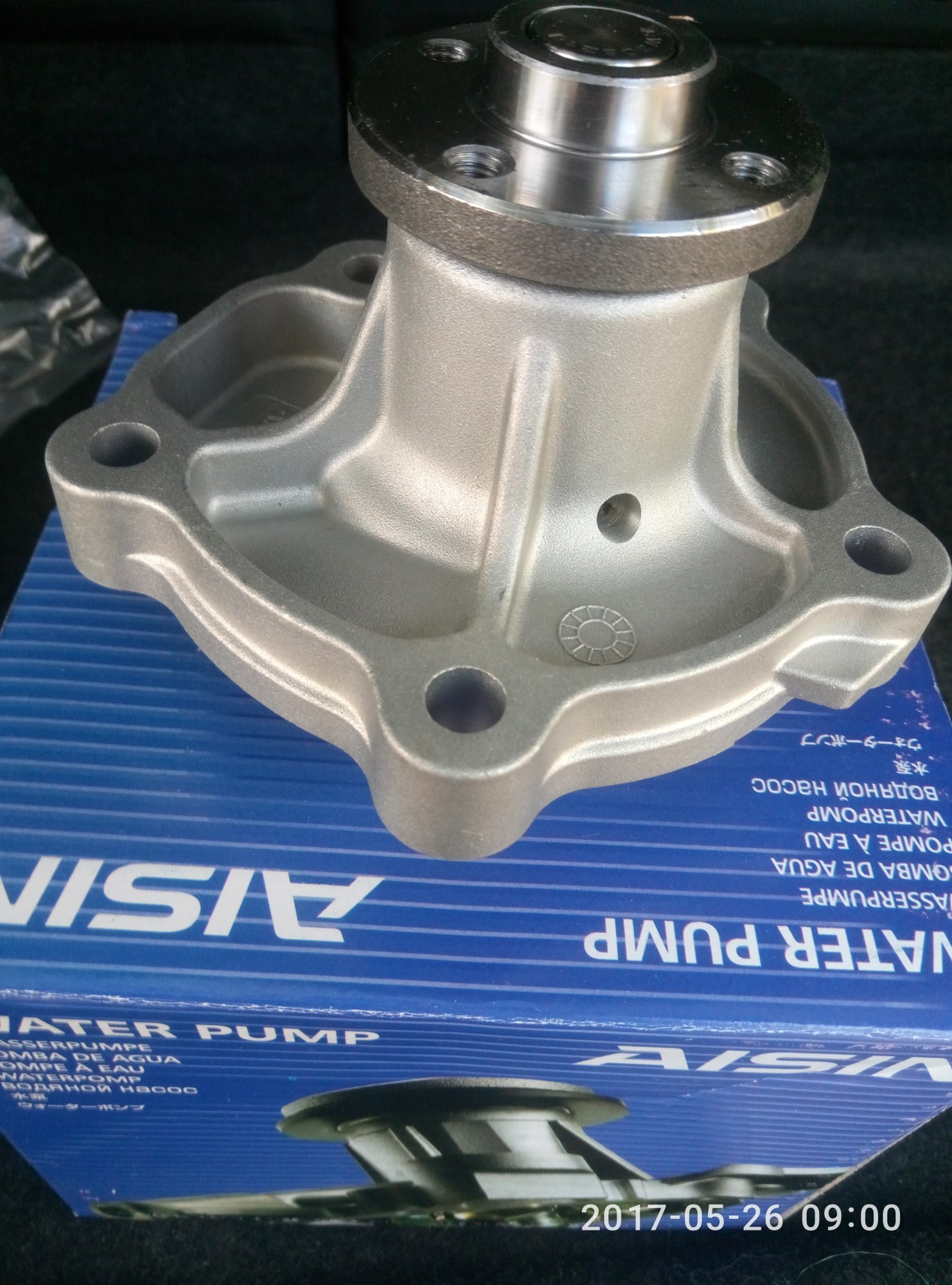

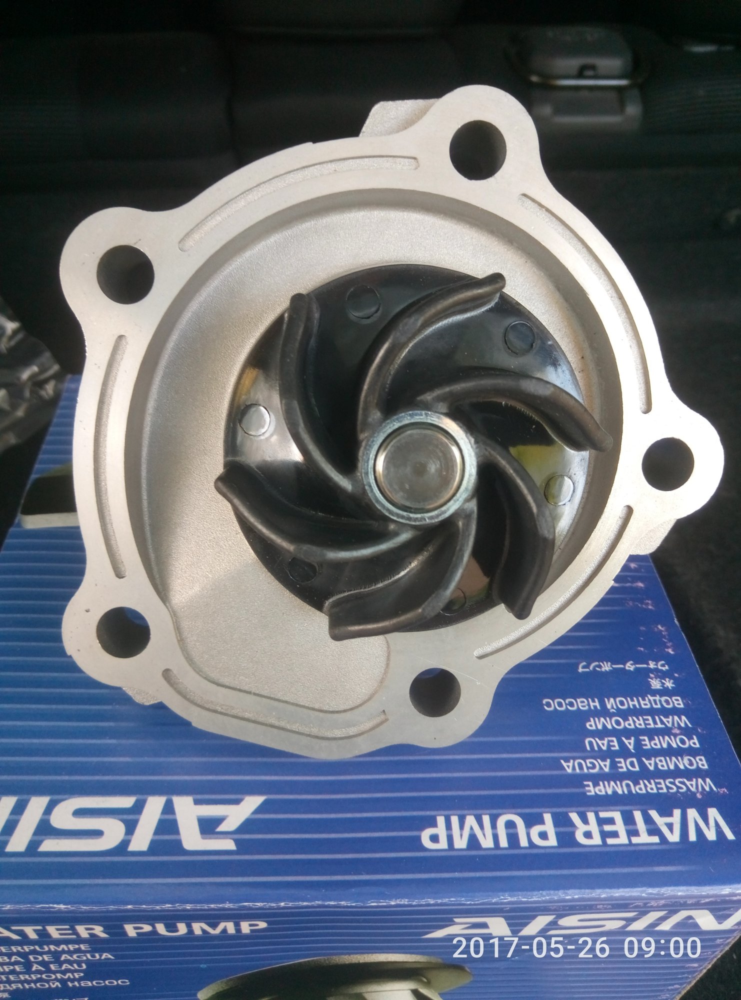

    Да, помпа Aisin WPS-037V. Есть прокладка в комплекте. Как посоветуете - просто прокладка или добавить герметика? И если класть герметик, то к движку или к помпе? или герметик\прокладка\герметик?
    И ещё вот... Крыльчатка явно пластик.
    И на внешнем корпусе есть два отверстия, вал видно.
    Предполагаю, что для вентиляции\смазки.
    На всякий случай -спасибо.

    Лёгкий *намаз* на прокладку с обеих сторон не помешает.Отверстия для контроля состояния уплотнительной манжеты: вал-корпус.При износе,потечет охл .жидкость через отверстие.

    Некоторые производители делают специальные отверстия, через которые будет течь антифриз если сальник протечет. Это облегчает диагностику, может это оно.

    На оригинальной крыльчатка алюминиевая, аднака

    Кытай,однако... :)

    если смотреть по оси вала крыльчатки, отверстия расположены поперёк оси горизонтально.

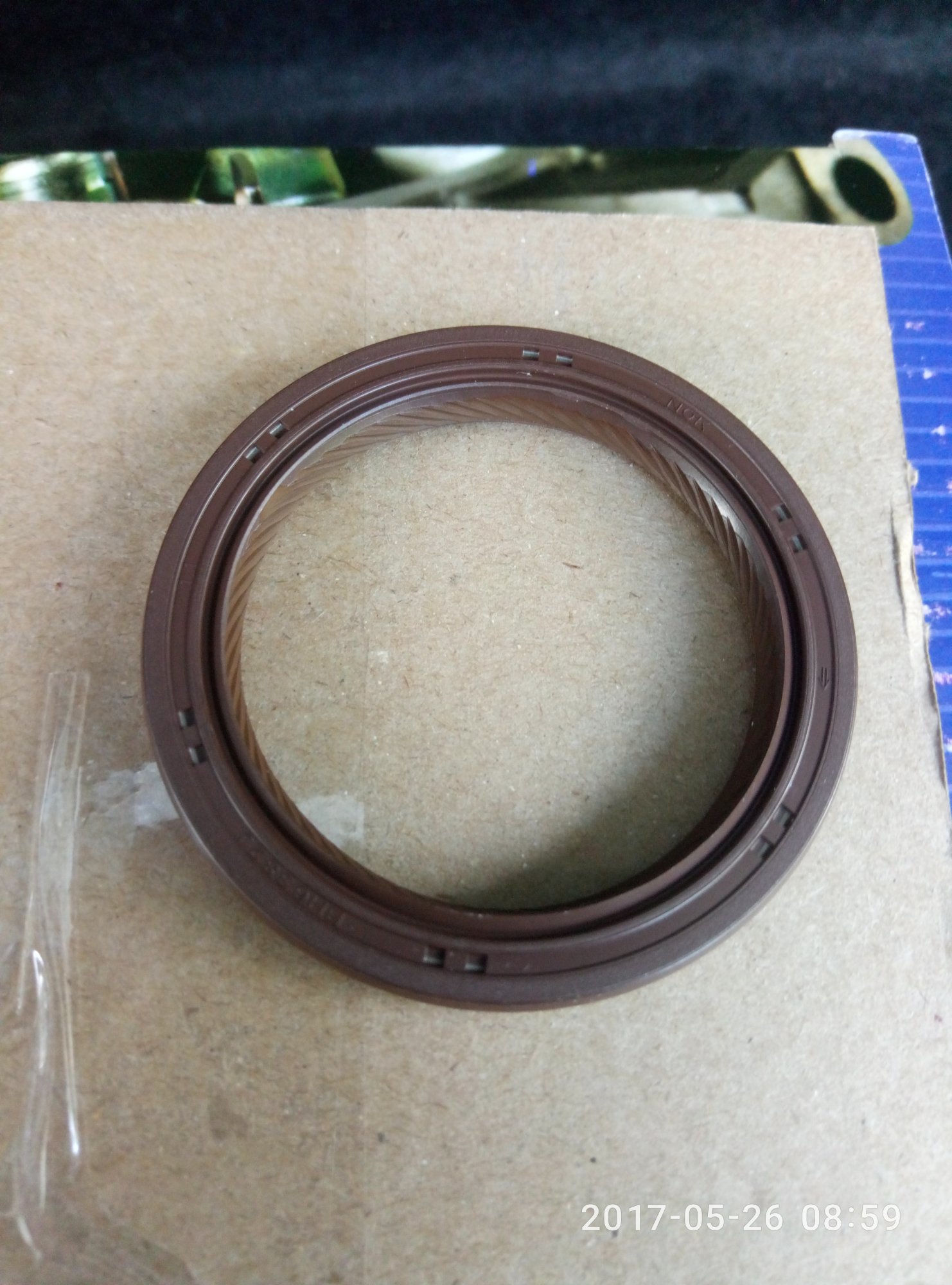

    Вот отфотал приобретение.
    Есть впечатление, что крыльчатка пластиковая, но вокруг вала проточка есть где виден светлый металл, а перехода на пласти не видно....
    Ну и отверстия в корпусе заодно, на суд общественности так сказать....
    И сальник коленвала ещё прихватил.... P70526-090029.jpg P70526-090029.jpg P70526-090013.jpg P70526-090005.jpg P70526-090025.jpg P70526-085925.jpg P70526-085850.jpg
  28. Angrypapa
    4 май 2017
    Королев
    Все верно, это то самое отверстие для контроля сальника. Когда помпа свой век отживет тогда от туда антифриз и потечет.

    АГА! получается помпа у меня отжила год назад..... сочился антифриз потихоньку и высыхал на двигателе. А потом перестал. я думал уплотнение течёт. Таки и течёт) получается сальник внутренний накрылся

    На 115тыс менял помпу (родная) "болталась",но так и не потекла :).Походу,на крыльчатке,на металл "прилепили" пластиковое покрытие против агрессивной среды.
