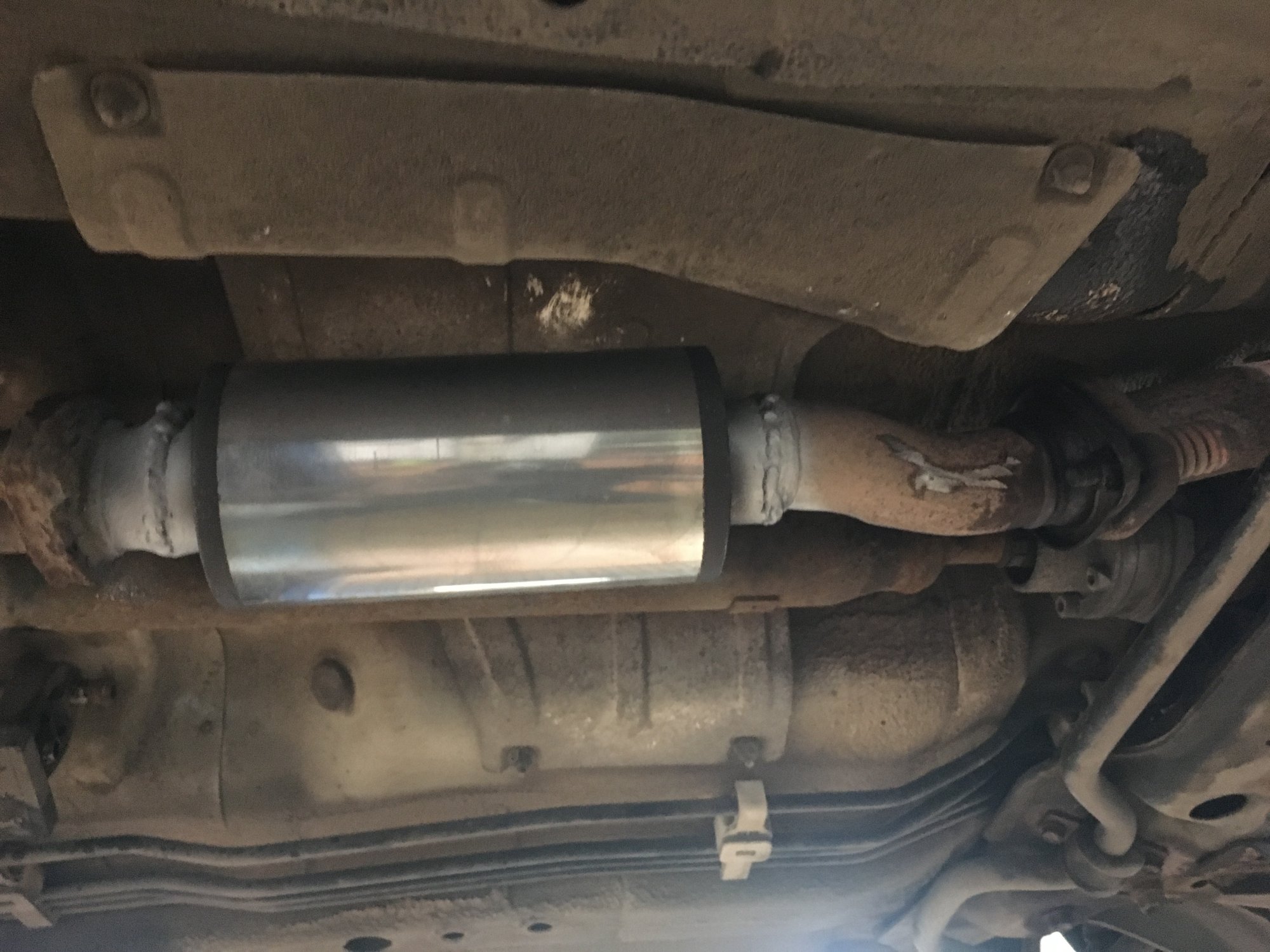

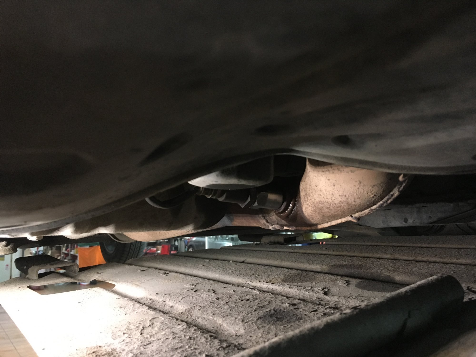

Я уже в сервисе. Первый кат оплавился с внутренней стороны процентов на 40, с внешней нормально. Второй кат был без видимых нарушений. В первый кат пламегаситель интегрировали в штатный корпус. Второй будет из нержавейки с обманкой.
saf88
27 Октябрь 2015
124
Сузуки лиана
Интересно.опиши дальше тоже.если есть возможность -то с фото.
Luka
30 Ноябрь 2010
1,699
1,133
Вырезали каты, поставили обманку (на фото). На фото второй пламягаситель. Первый не отличается по виду от родного ката т.к. он находится внутри корпуса штатного. Но возникала проблема. При съезде с подъемника выскочил чек "ошибка 31". Сбросил ошибку, запустил. Все нормально. Доехал до дома 20 км. Выключил. Запускаюсь, опять выскакивает "ошибка 31". Сбросил, загорелся чек опять. Так два раза. Сейчас в гараж поеду, посмотрю. Чё за хрень такая?

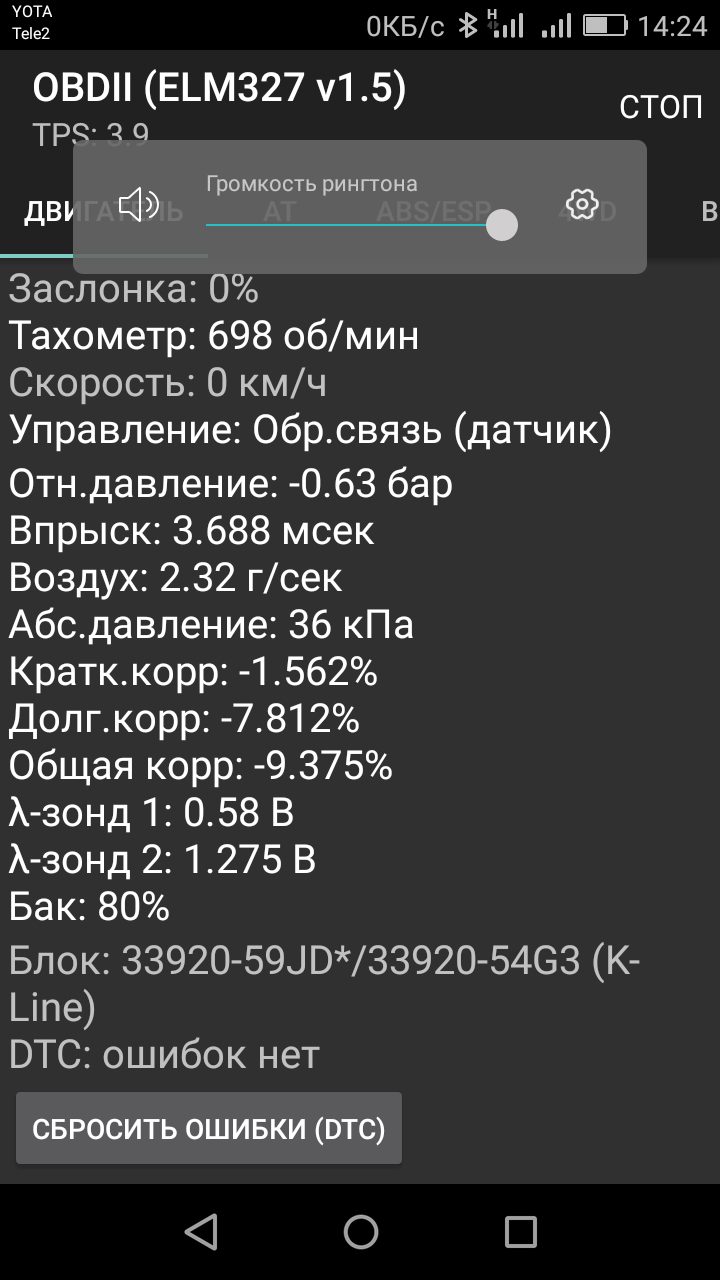

Понаблюдаю[DOUBLEPOST=1492865943,1492862582][/DOUBLEPOST]После запуска выдаёт ошибку р0031, на мультитрониксе висят две ошибки 0031 и 0037. Сбрасываю и при запуске все по новой.
Luka
30 Ноябрь 2010
1,699
1,133
Выходит так, что мне в сервисе тупо убили обе лямбды?
