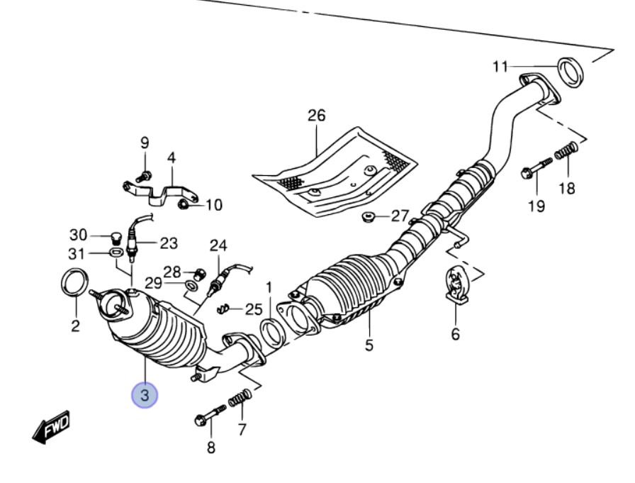

А для Витары какой номер будет кто-нибудь в курсе? По каталогу катализатор в сборе с кожухом идет...
На разборках имеет смысл поискать его?
Отдельно не поставляется. В каталогах номера кожуха нет.

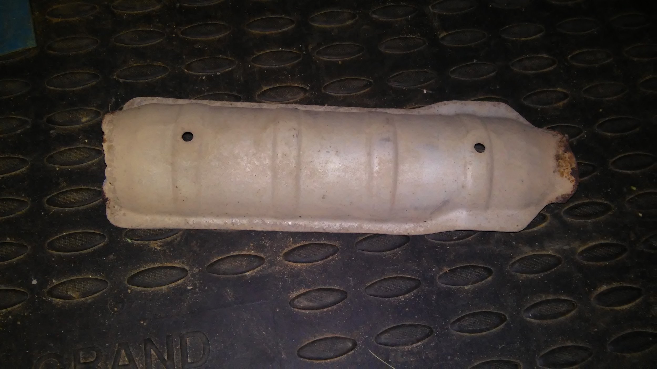

Рябят, подскажите примерно диаметр самого крупного кожуха термозащиты (ближе к переду авто который расположен). Попробую под него хомут металлический найти
mcjacksonoff
30 Июнь 2020
grand vitara 2011
Купил хомут за 80 р. Затянул им туго разошедшийся кожух катализатора. На термозащите был уничтожен временем один болт.кожух разошелся. Давал вибрацию с жутким лязгом на всю улицу при 1800 / 2000 оборотах. После процедуры шум полностью исчез. Покупка ремкомплекта защиты с кожухами пока отпала
Ну это не надолго. Я думаю
У себя я его просто обломал
И больше там болтается нечему
