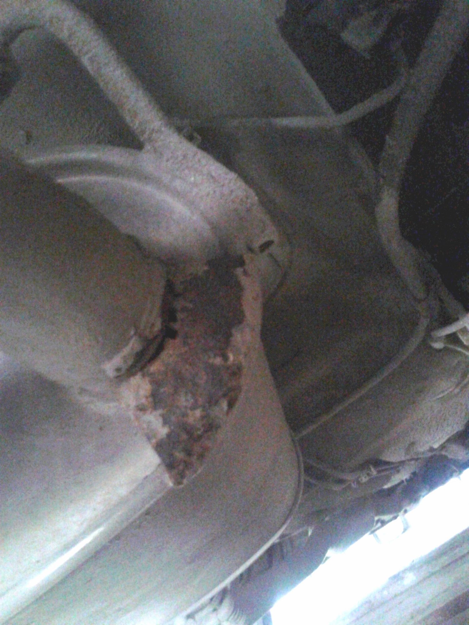

Здравствуйте, товарищи. Менял колеса и увидел лопнувший сварочный шов между выхлопной трубой и пластиной, связывающей ее с глушителем. Игнису 10 лет, пробег 62 ткм. Я не первый владелец, но сомнений в пробеге у меня не возникало. Пластинку приварили, да вот вопрос Почему? остался. На таком пробеге это норма для машины, или это следствие нарушенного, но мной не замеченного подвеса глушителя? Ну резинки может чуть вытянулись и в этом месте происходит изгиб, или еще какая-то причина. Кто-то сталкивался с этим?

Либо просто сгнила косынка (пластиной, связывающей ее с глушителем), либо был наезд задом трубой на высокий бордюр и погнулась труба при входе в глушитель и оборвало полугнилую косынку.
