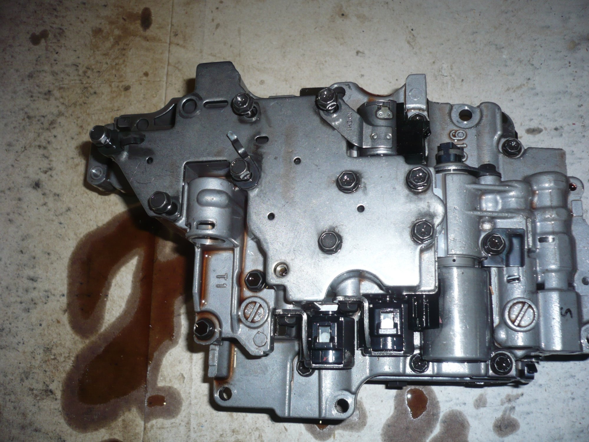

ИТАК СНЯТИЕ ПЛИТЫ УПРАВЛЕНИЯ АКПП , ПЛИТА ЧИСТАЯ ОТЛОЖЕНИЙ НЕТ, ВСЕ СОЛЕНОИДЫ ЖИВЫЕ ,КАКИЕ ПРОБЛЕМНЫЕ МЕСТА ЕЩЕ МОГУТ БЫТЬ У ЭТОЙ МОДИФИКАЦИИ КОРОБКИ

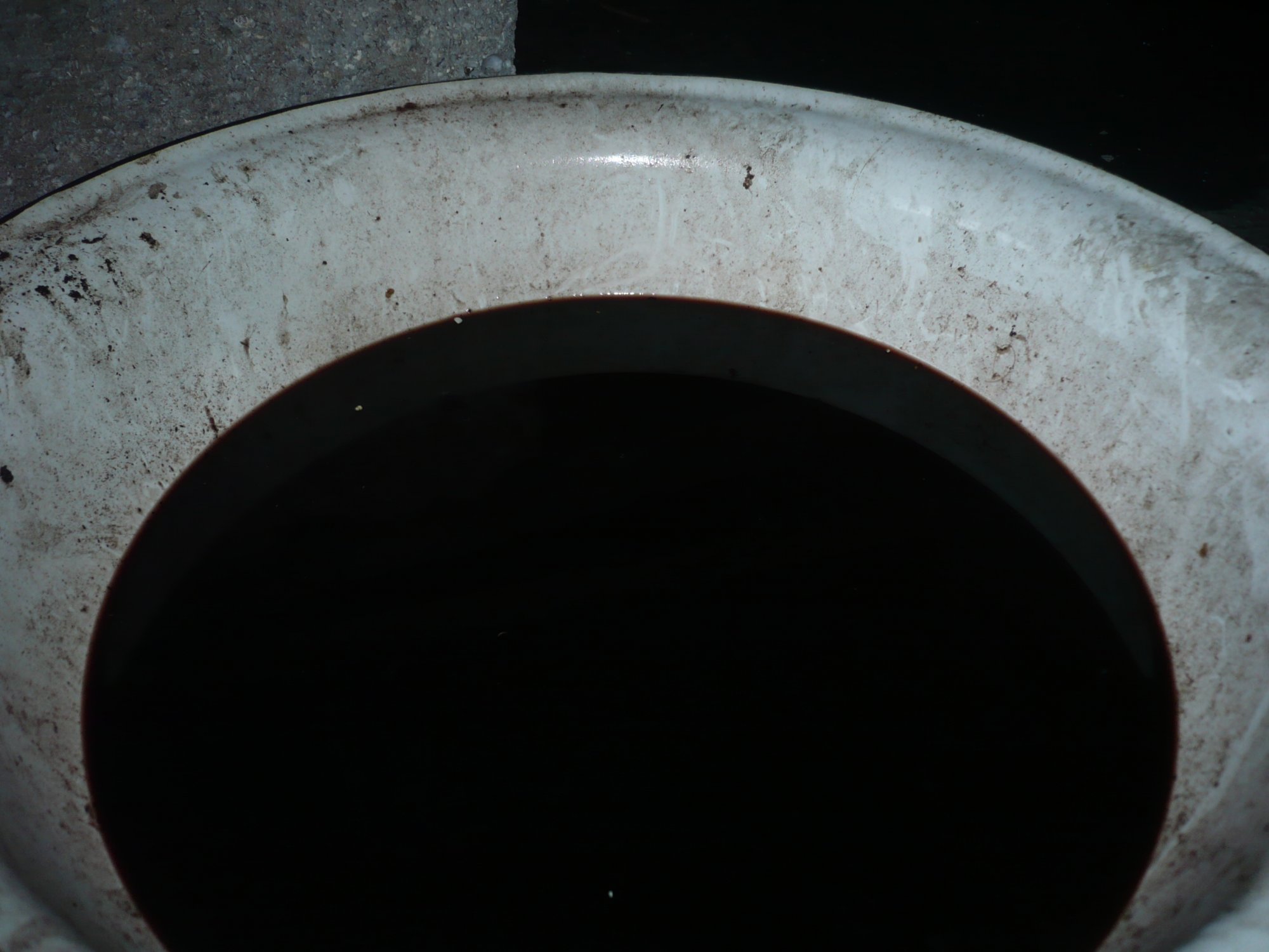

МАШИНА Suzuki Cultus,GC21S, G15A, ЭТО ПРАВИЛЬНО МОЕ УПУЩЕНИЕ ЧТО ПРО МАШИНУ НЕ УКАЗАЛ , СЕРВИСОВ И ДИАГНОСТОВ КАК СОБАК НЕ РЕЗАНЫХ НО ХОРОШИХ НЕТ , ПО ЭТОМУ ДИАГНОСТИКУ ДЕЛАЛ САМ ПЕРЕМЫЧКОЙ, ОШИБКА ДДЗ ВЫЛЕЗЛА ИЗ ЗА ОКИСЛЕННОГО КОНТАКТА НА САМОМ ДАТЧИКЕ, ПОЧИСТИЛИ ПРОПАЛА, НА СЧЕТ КОРОБКИ ТАК КАК УЖЕ СЛИЛ МАСЛО (МАСЛО КСТАТИ БОЛЬШЕ ПОХОДИТ НА ЧЕРНУЮ ЖУЖУ С КРАСНОВАТЫМ ОТТЕНКОМ , А НА ЩУПЕ ЧИСТОЕ ПРОЗРАЧНОЕ, ПЛИТА УПРАВЛЕНИЯ ТАК ЖЕ ЧИСТАЯ, БЕЗ ОТЛОЖЕНИЙ) И ВСКРЫЛ ЕЁ БУДУ ЗАКАЗЫВАТЬ КОМПЛЕКТ ФРИКЦИОНОВ ЗАОДНО. ПОТОМУ ЧТО НА ОДОМЕТРЕ ЗАОБЛОЧНЫЙ ПРОБЕГ.

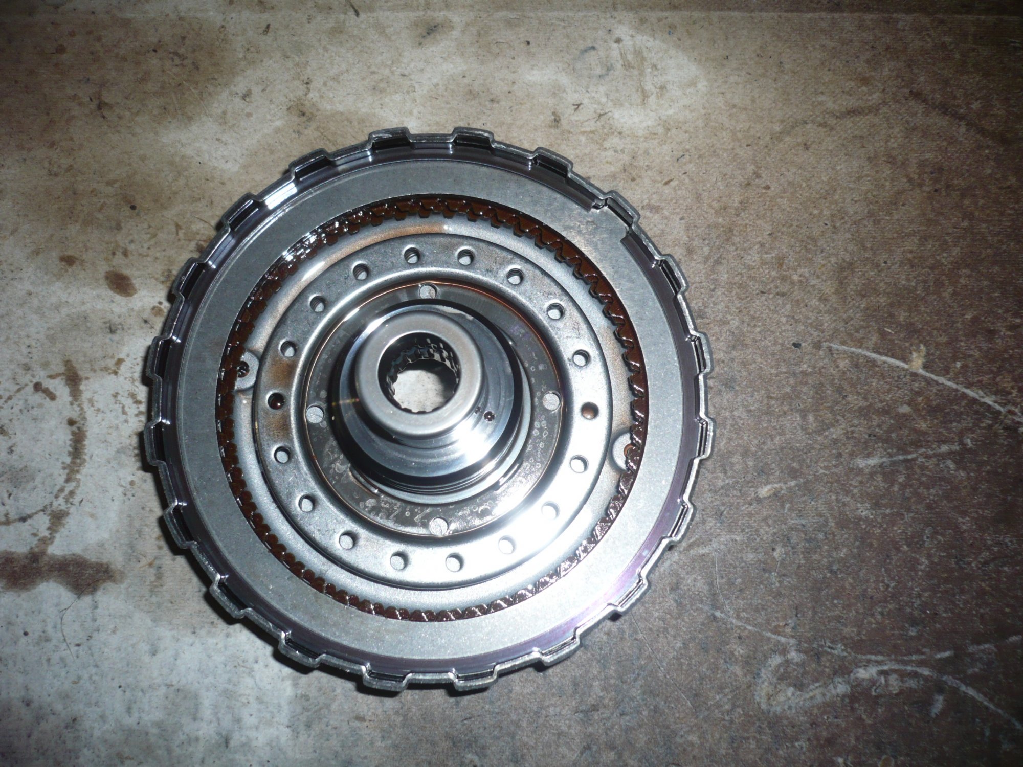

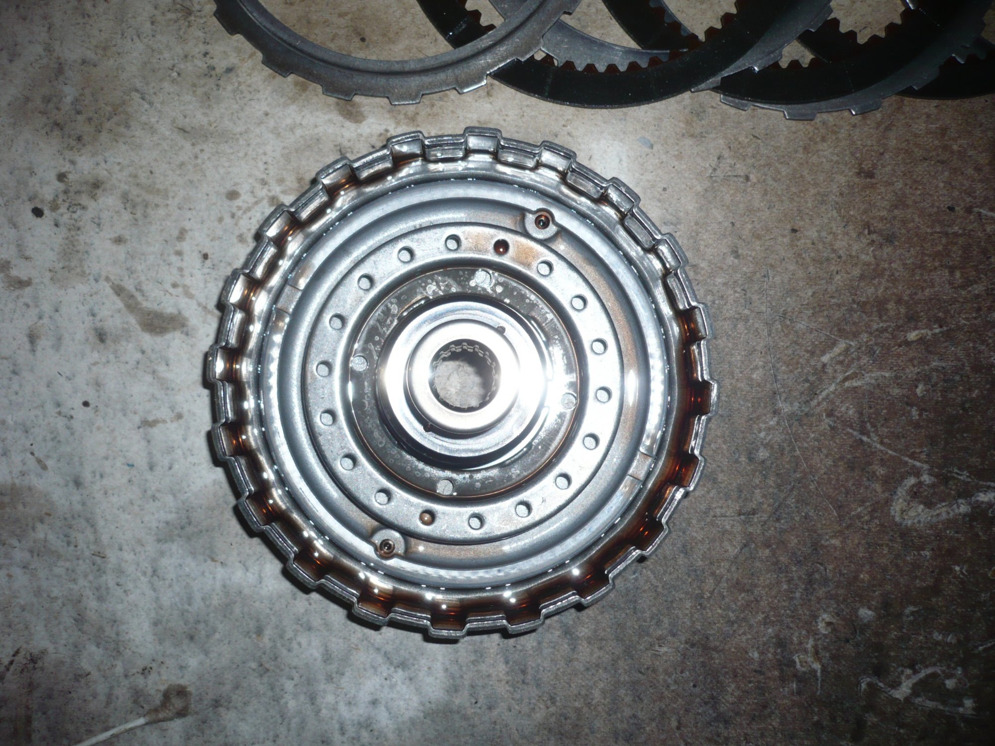

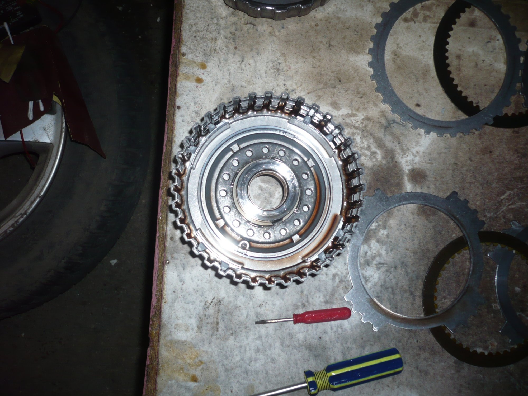

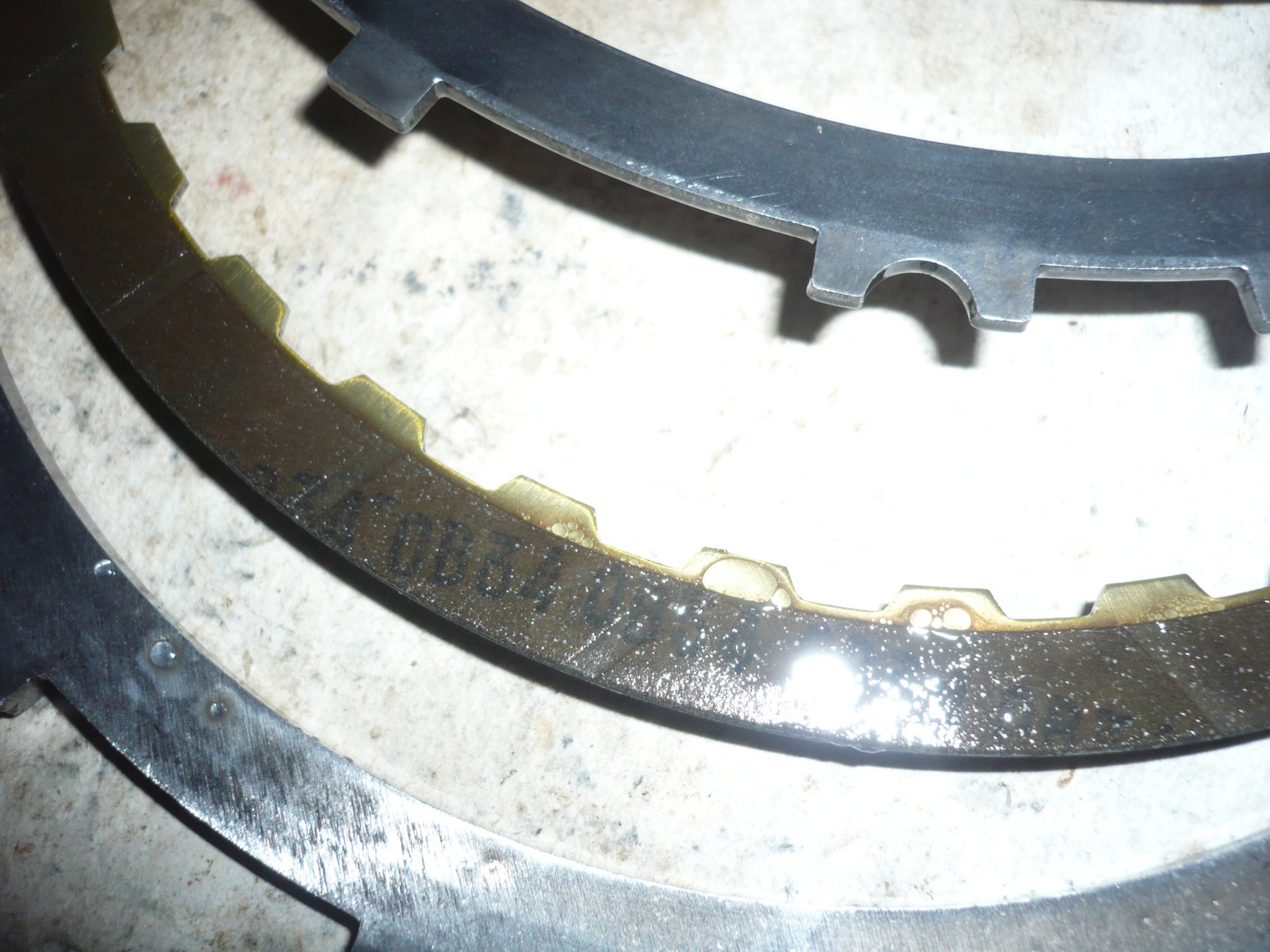

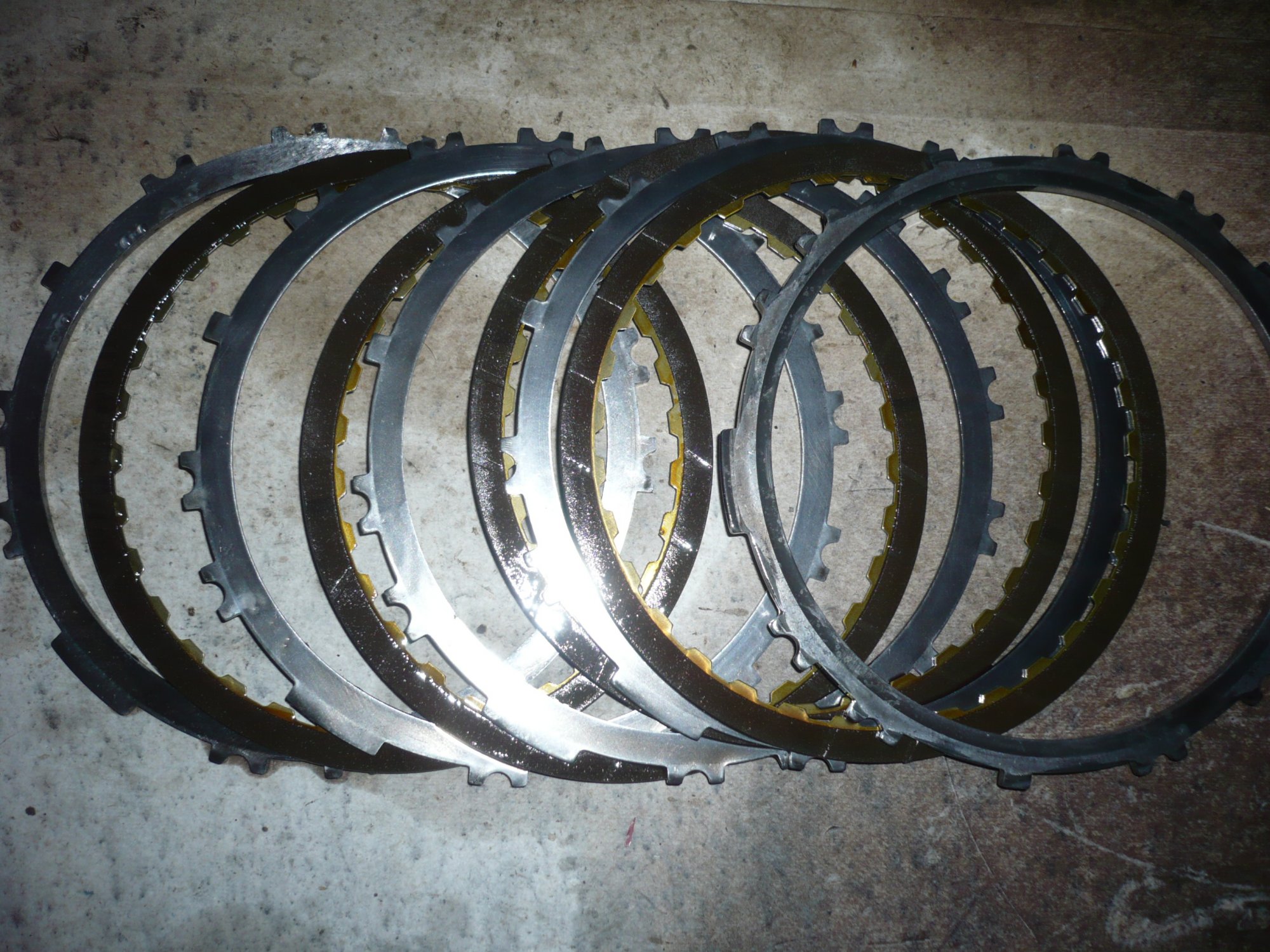

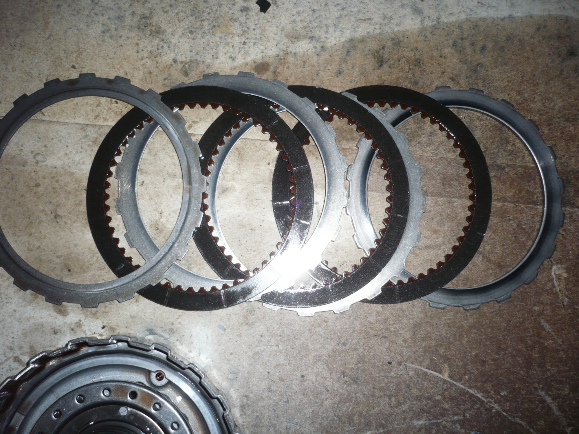

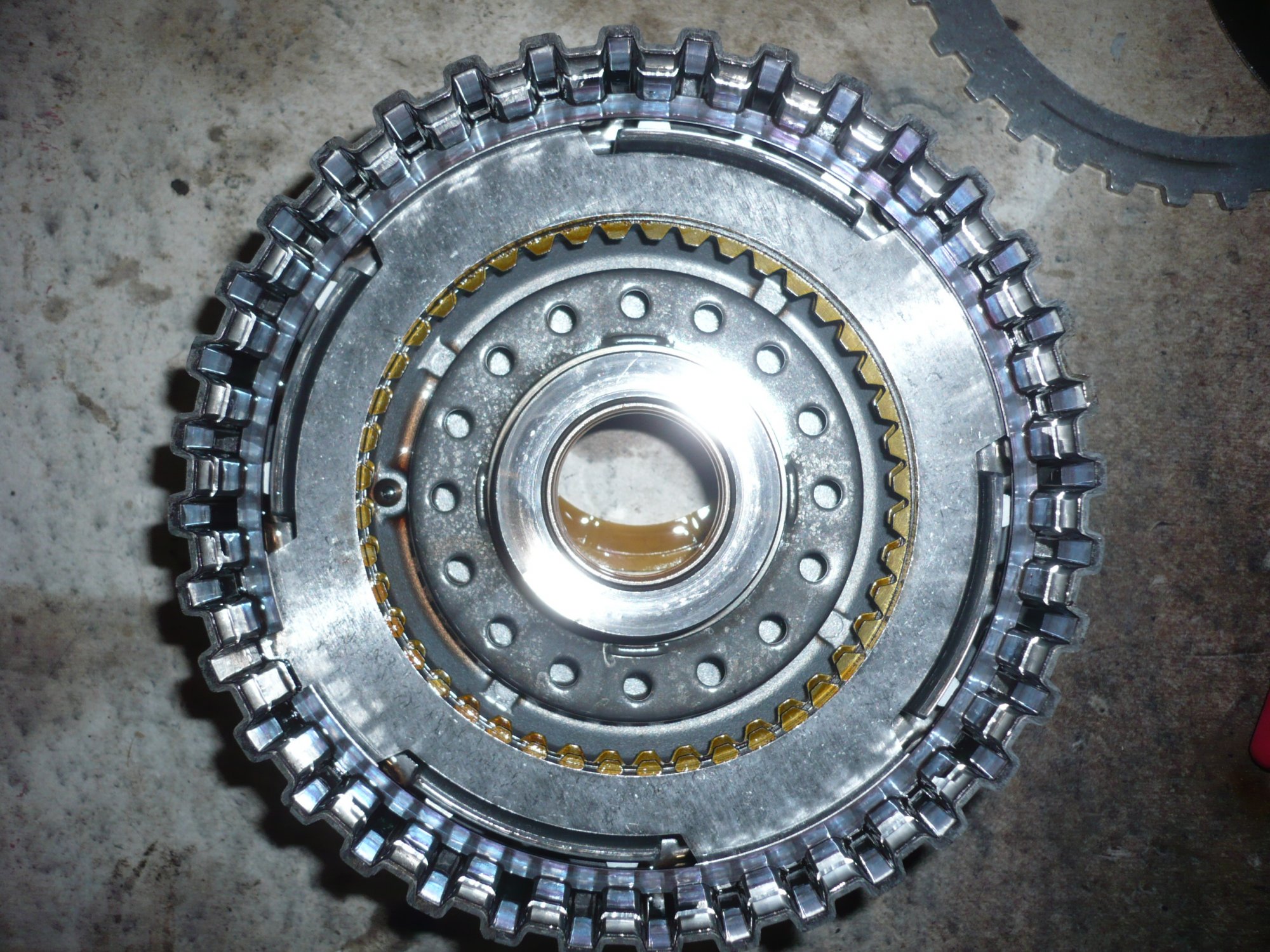

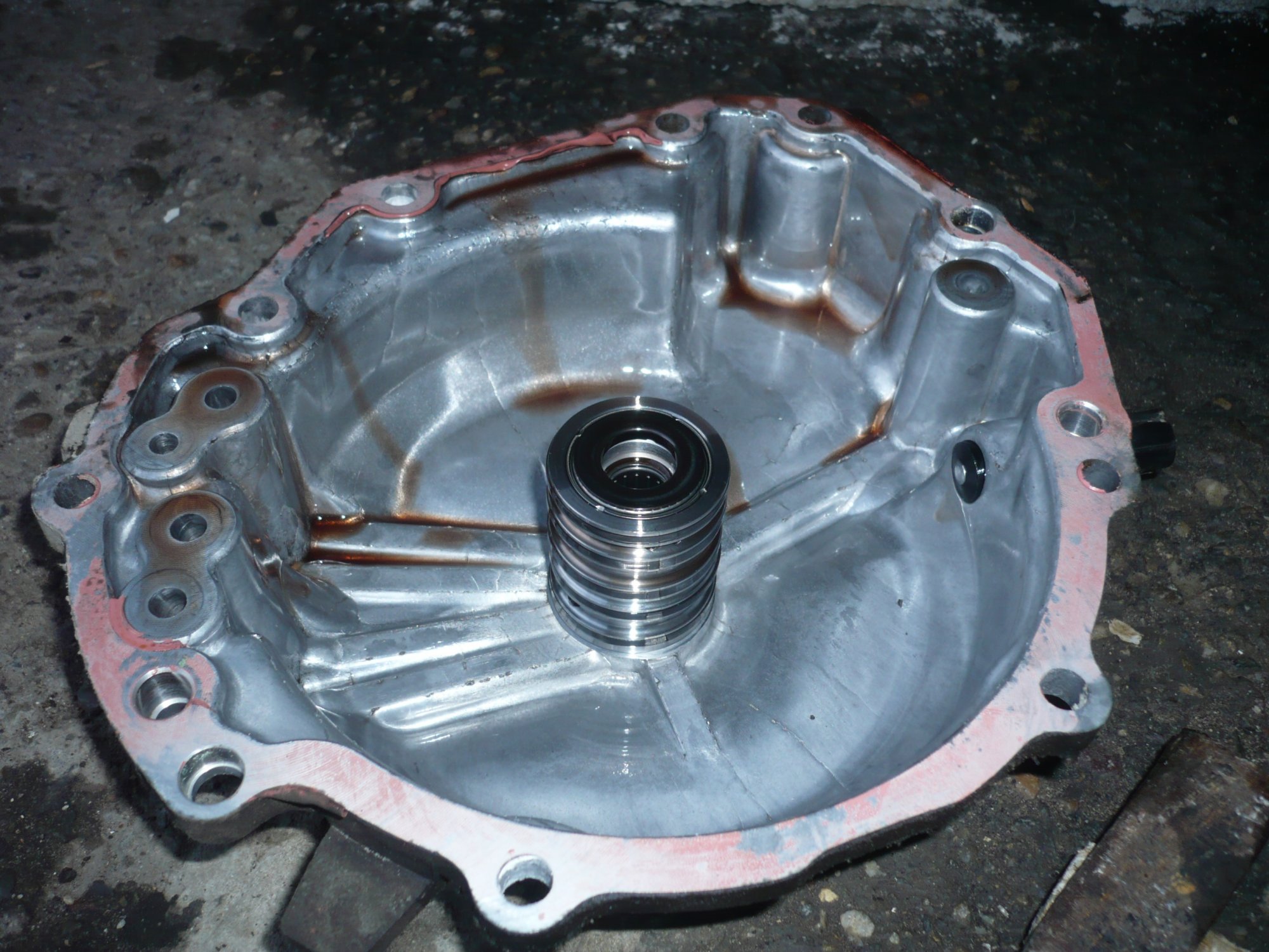

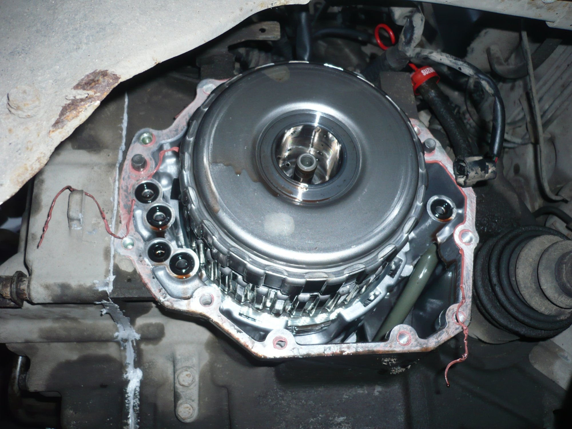

и так вскрытие показало следующее :
1.Фрикционы REVERSE CLUTCH ИДЕАЛЬНОЕ СОСТОЯНИЕ
2.Фрикционы Low\REV CLUTCH удовлетворительное состояние остаток 0.15

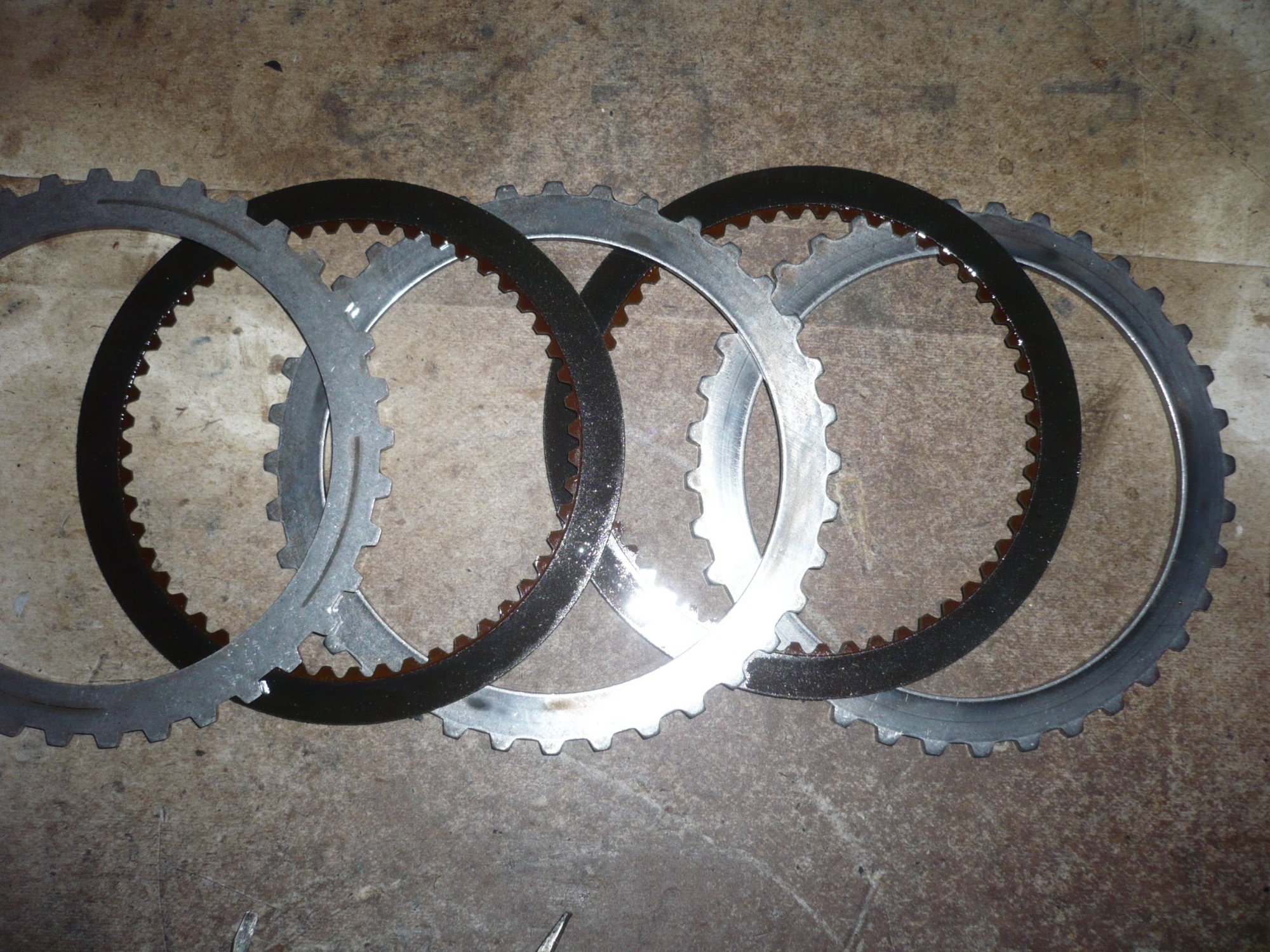

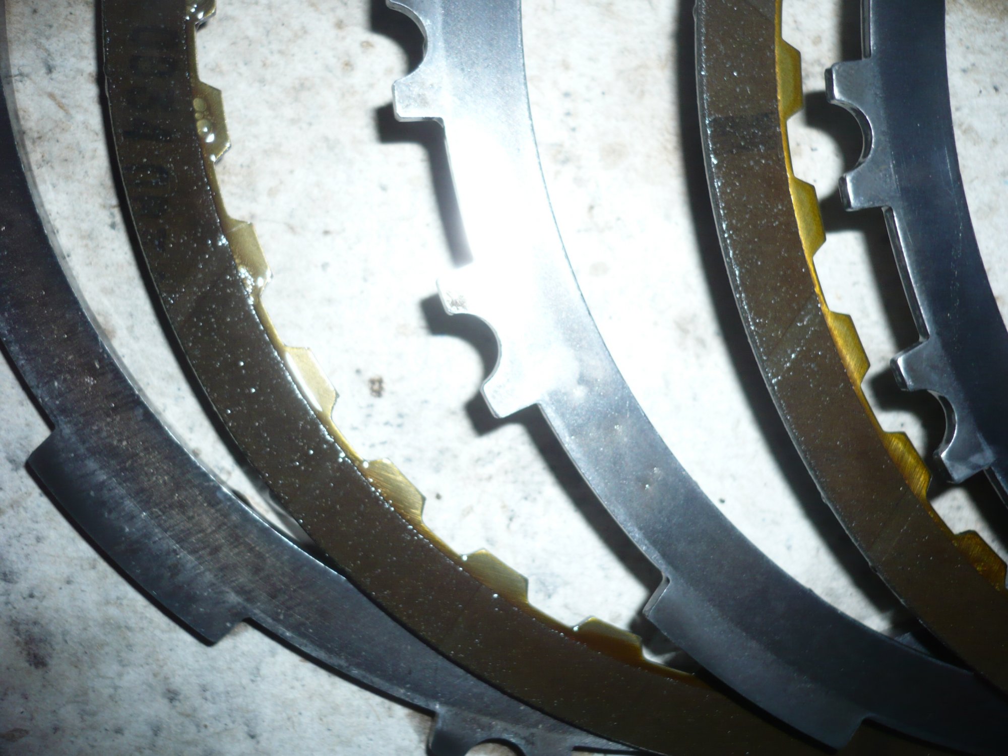

3.фрикционы 3-4 передачи мертвые остаток 0.05
4.фрикционы ccoast clutch удовлетворительное состояние остаток 0.10
5.фрикционы forward CLUTCH в хорошем состоянии 0.25
дальнейшие расспросы жены:ireful2::punish: дали положительный результат, оказывается на светофоре заклинил супорт передний, соответственно чтобы тронутся она давила гашетку, проездив две недели с подклинивающим супортом , заявляет мне что машина как то плохо стала тормозинь, посмотрев на то что стало с тормозным диском и тормозными накладками я был в ужасе, накладки стерты до метала соответственно смерть:minzdr: и дискам тормозным. поменяли новые диски и накладки тормозные , и буквально дня через 3 случился трабл с АКПП.
про фильтр АКПП да короб надо половинить

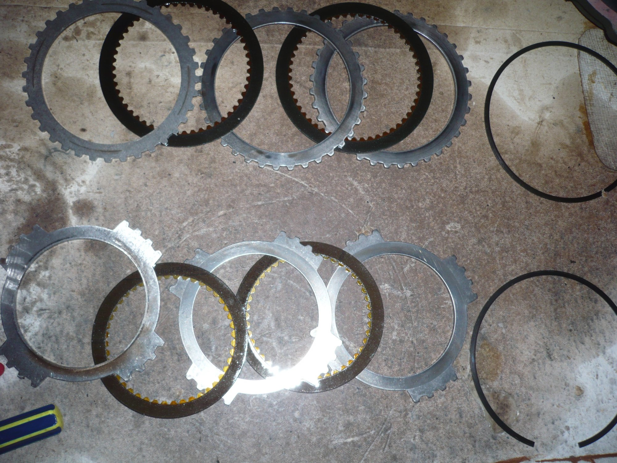

запчасти еще идут, как видно на фото только пакет 3 - 4 передачи черный , есть сомнения менять все фрикционы или только подгоревший пакет?[DOUBLEPOST=1494223450,1494223125][/DOUBLEPOST]хочу иметь одну коробку в запасе поэтому одну и ремонтирую
