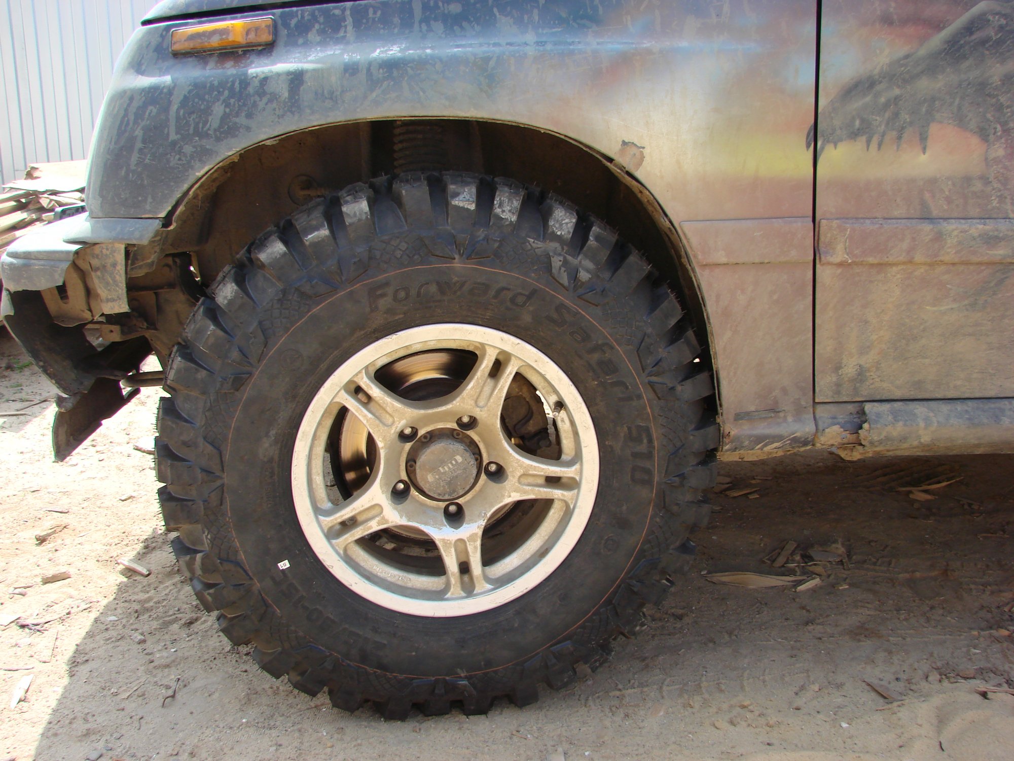

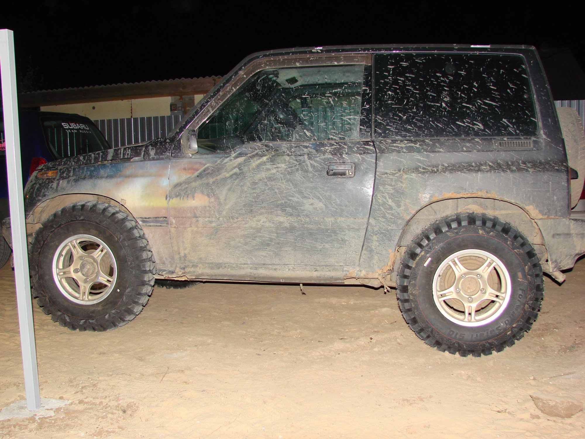

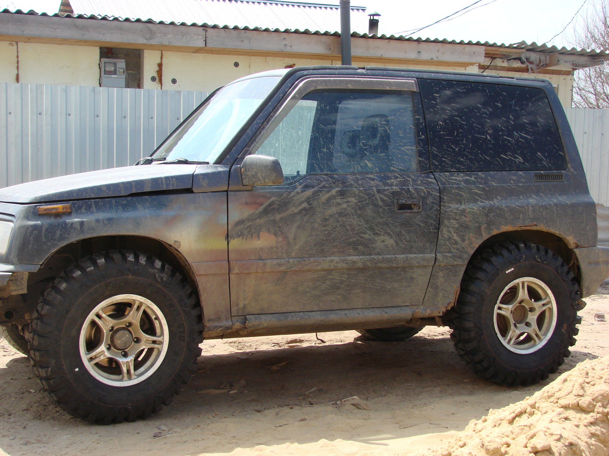

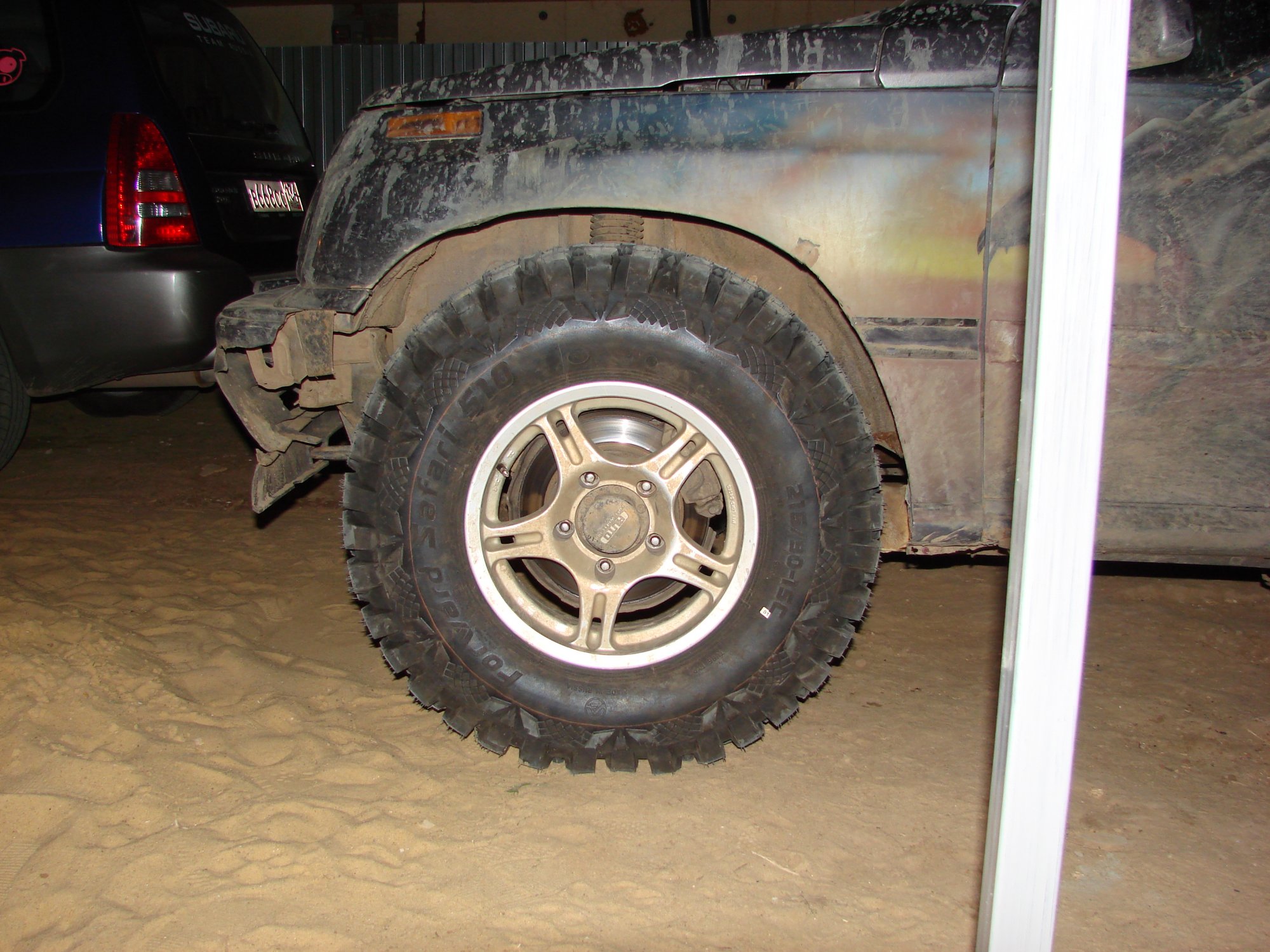

поставил, но пришлось подрезать арки и обработать кувалдометром, и то на валких кочках трет сверху об лонжерон, вот чешу репу как исправить малой кровью[DOUBLEPOST=1493922977,1493922893][/DOUBLEPOST]до подрезки арок[DOUBLEPOST=1493923030][/DOUBLEPOST]после[DOUBLEPOST=1493923140][/DOUBLEPOST]

ясен пень , что CST C888 и мудричи лучше, но и цена на них в разы больше[DOUBLEPOST=1493923259][/DOUBLEPOST]по соревнованиям ПОКА не езжу( надо готовить авто), но если есть альтернатива асфальту -выберу альтернативу))))
