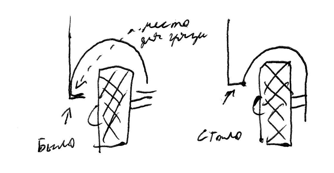

От себя рекомендую при ремонте избавится от всех полостей где собирается грязь и влага. Арки на стыке крыла с колёсной нишей лучше варить в стык, а не не как с завода, тогда вообще никогда не будут гнить.
просьба подробней рассказать про этот стык. не могу сообразить что то.

А понял. Спасибо! тут согласен на 1000 процентов! там столько земли забивается хоть выращивай чего)

ВОТ! над чем я уже неделю голову ломаю , так и собираюсь варить. как только в новый гараж перееду. На СГВ Япы сделали сзади родные пластиковые подкрылки и почему-то не дотянули 1см до края крыла , и проблема задних арок так и осталась .
