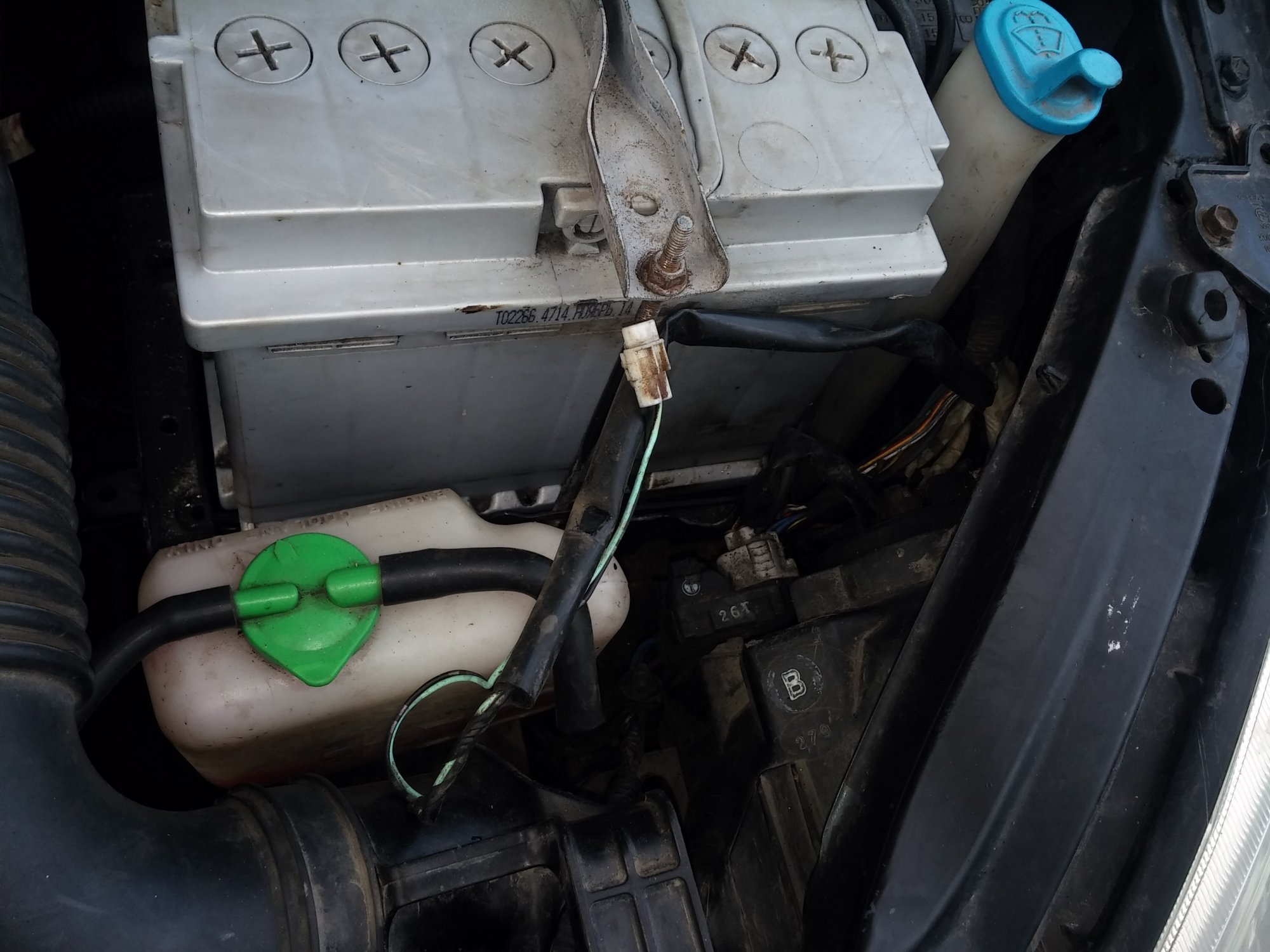

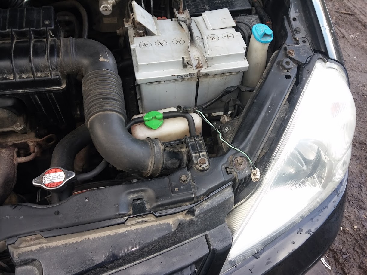

Нашел неподключенный разьем за левой фарой. Подскажите отчего он. Фара работает. Корректор тоже. 20170509_164438.jpg

Теперь увидел. Туманка. Кстати у меня на машине тоже изначально не было туманок. Появились они после аварии.
