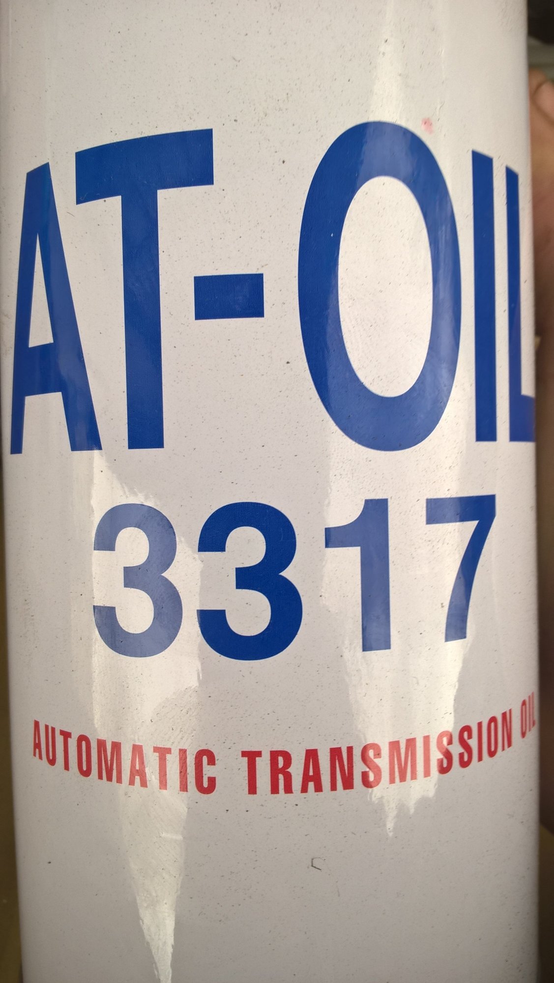

масло оригинал заливал, консультанты смотрели по каталогу 3317[DOUBLEPOST=1494035665,1494035430][/DOUBLEPOST]после того как менял себе радиатор, возможно вытекло еще. Как начало дергать, купил литр такого же, и долил WP_20170506_11_45_45_Pro.jpg .

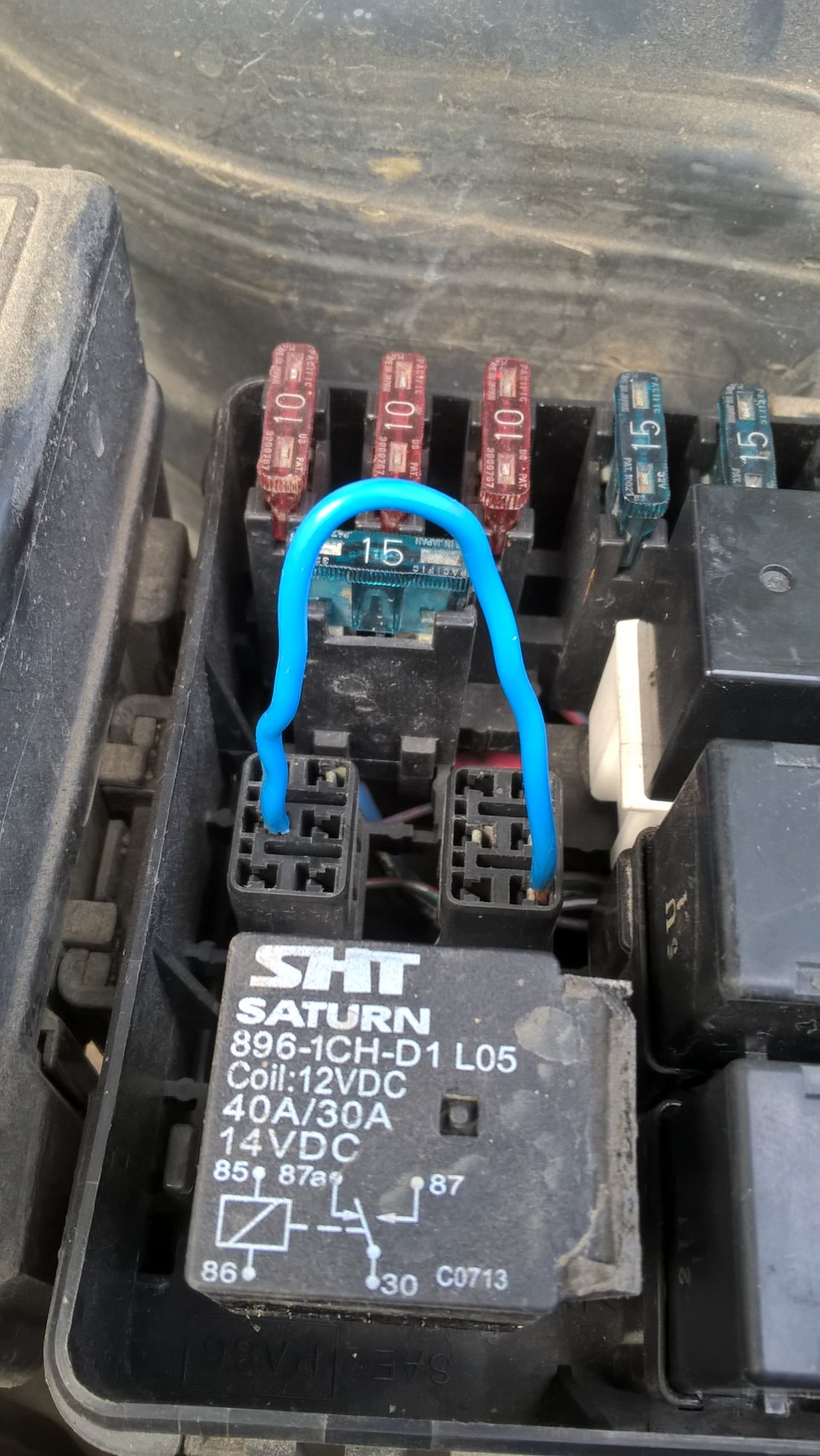

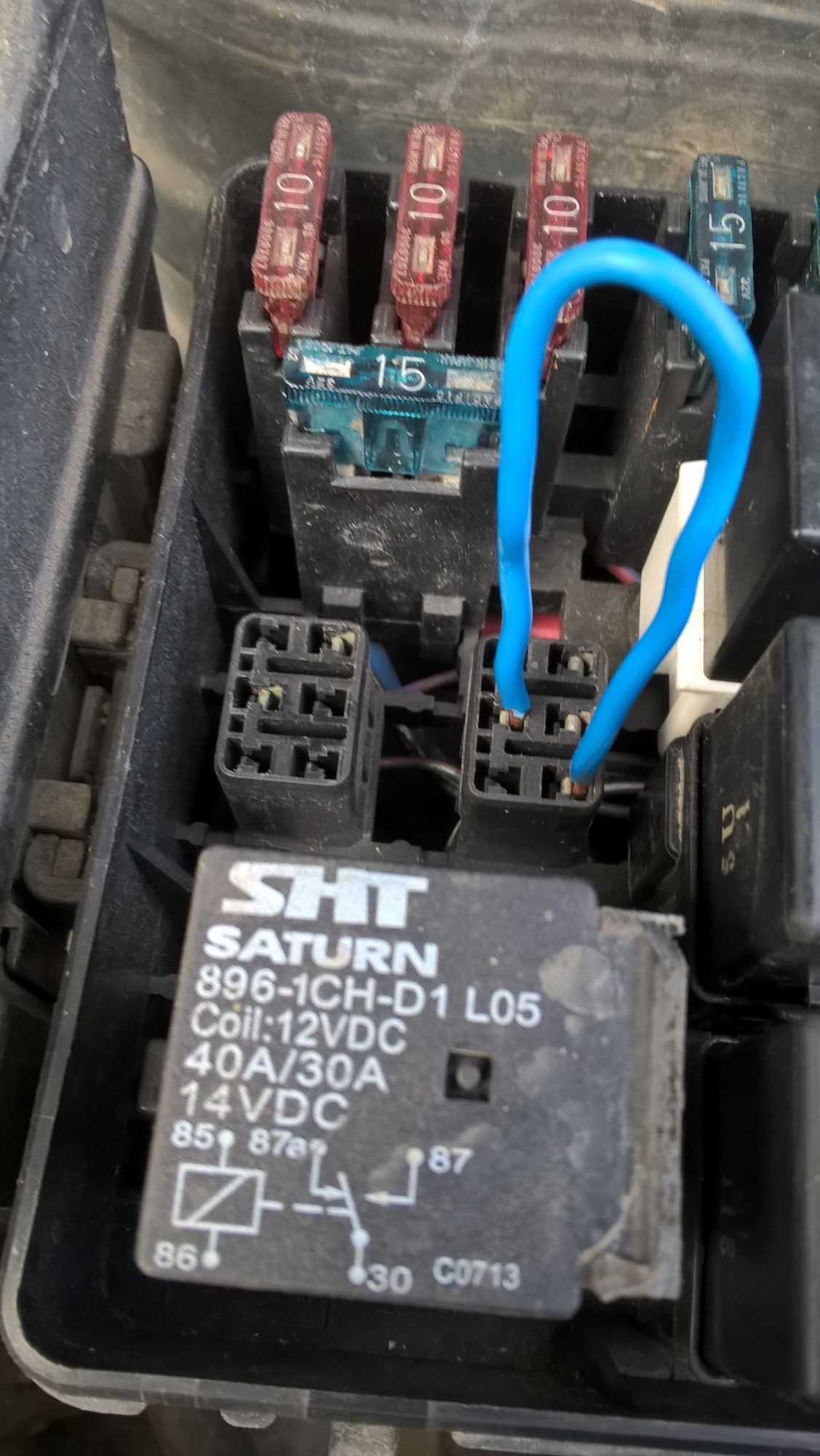

[DOUBLEPOST=1494053851][/DOUBLEPOST]решил считать ошибки еще с помошью перемычки.
в общем при таком расположении перемычки WP_20170506_16_41_23_Pro.jpg моргает только чек с кодом 12. что всё хорошо.
при другом расположении WP_20170506_16_41_39_Pro.jpg моргает только OverDrive с кодом 27. при включении зажигания два коротких, а потом после паузы еще семь
Взял для себя за правило-никогда не верить продаванам-консультантам. На твою коробку в оригинале идет ATF Suzuki 3314. Но ее ты хрен найдешь, и у них ее нет. Поэтому подберут тебе из того что у них есть. Оригинала этой жидкости, как я уже сказал-нигде нет, надо смотреть аналоги по допускам, например Ravenol ATF JF405E, или мультяшки какие нибудь внимательно изучать. Сложность в том что сразу конечно ничего не сломается, но через год два потопаешь за новой коробкой, и хрен что кому докажешь.
Еще один с кодом 27 ))
я на щупе 4-ку увидел. т.к наклейка ободрана.

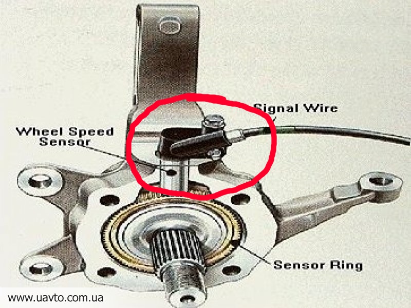

ну и на последок предисловие, когда раздолбанил всю ходову, заказывал новую, но ступицу купил контрактную, была чутка ржавая, а тут спустя два дня любви с автомобилем, проверил все фишки, облазил всю, напарник мне говорит а ты проверь датчик ABS, какой то из них вроде должен за скорость отвечать, и действительно было немного стружки на магните. собрал, по ехал, и то ли чудо, то ли мистика всё заработало.
по катался по городу, ничего не появилось, выехал за город, дал ей газу, думал была не была, и ничего не за моргало. буду надеяться что больше не за моргает.

Доброго времени суток. У меня таже пооблема с коробкой. Что означает ошибок 27? И где находится датчик ABS?
06shurik
2 Август 2015
только планирую
Здравствуйте, Ошибка 27 является только на автоматические коробки ( первый соленоид включения скорости). ABS находится на ступице. притянут одним болтом. у меня хоть и признаки болячки и исчезли, но при диагностике 27 неисправность все ровно есть. если вы с колесами не делали ничего, то врятли именно абс виноват. я то ходовку всю менял.

неужто я не один:yu: , за крышкой на первом фото скрывается плита управления АКПП,фильтра там нету, 06шурик откуда информация про первый соленоид включения скорости,снимая плиту я проверял сопротивления всех соленоидов все вроде норм ,кто занимался ремонтом ?[DOUBLEPOST=1494717711,1494717209][/DOUBLEPOST]06shurik, 06shurik,

по подробней что за датчик???
находится на задней стороне ступицы. вот у меня там была стружка, да и кроме того что я все фишки по смотрел, больше ничего не делал в принципе.
