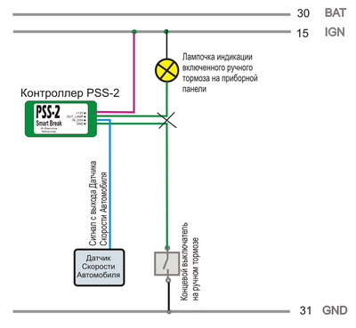

Поскольку, в SGV нет сигнализатора забытого стояночного тормоза, то нашел вот такую штуку .... Сигнализатор "забытого" ручного (стояночного) тормоза PSS-2.
Вот схема его подключения:
- 1 провод - к "+12В-зажигание",
- 2 провод - к лампе "ручной тормоз" на приборной панели,
- 3 провод - к сигналу от датчика скорости автомобиля (ДСА),
- 4 провод - к микровыключателю от ручного тормоза.
Вопрос: откуда в SGV 2006 2.0 в салоне можно взять сигнал датчика скорости автомобиля???
Прошу ответить как можно быстрее, т.к. хотел на праздниках разобраться с проводкой.

калян42
2 Октябрь 2012
1,596
182
Прокопьевск
СГВ 2010
машина какая? на АКПП проще взять с блокировки "кочерги" , снял с паркинга и запиликала ваша штуковина.
а для меня так странный алгоритм работы- по скорости , зачем обязательно поехать на ручнике?!! . можно за ранее получить сигнал.
к ста.. на МКПП можно взять с концевика сцепления

Да. у меня АКПП....
Умоляю вас, помогите, я очень сильно туплю... Очень прошу у Вас помощи!!! Есть время, но нет никаких идей... Я как баран.... не знаю что делать. Что такое "кочерга"?
Как возможный вариант, мне дали новую идею, что можно поймать сигнал с разъема штатной магнитолы, который за громкость в зависимости от скорости отвечает... не могу теперь информацию найти. Где то ее видел...млин... теперь уже не помню.
gugol
22 Февраль 2013
Чебоксары
NSGV 2011 MT
1-Снимите магнитоллу
2-Посмотрите внимательно на жгут проводов от магнитолы
или рядом-к нему черной изолентой должен быть примотан
разъем. Звать его G13, он белого цвета на 5 контактов и
к нему подходят 3 провода
3-Маркировка:
1-красно-черный-ручник
2-красный-задний ход
3-сине-черный- сигнал скорости
3й контакт-ваш
Перепроверте!

Спасибо вам огромное...Вы очень хороший человек и просто спасли меня. У меня уже мозк выкипал. Проверю... Очень Вам благодарен.[DOUBLEPOST=1498402207,1494110164][/DOUBLEPOST]Ура!!! Все заработало отлично. Спасибо всем огроменное!!!
