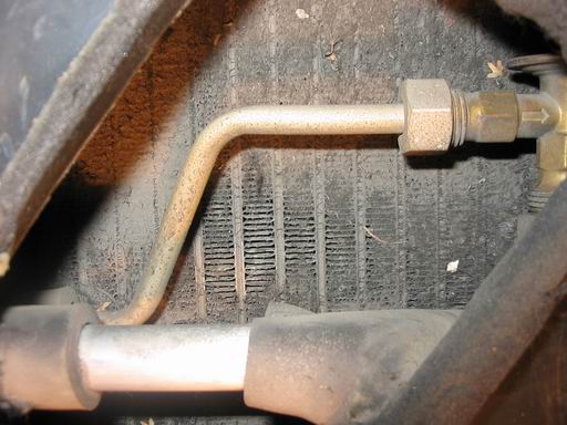

По поводу какую грязь. Посмотрите внимательно на следующее фото:
это и есть радиатор кондиционера, тот который стоит в салоне. В машине в которой сделано это фото салонный фильтр не предусмотрен конструкцией и поэтому радиатор в таком состоянии. В НСГВ салонный фильтр есть, он помогает очень хорошо, но все равно он не идеален. Такой мех он конечно не пропускает, но часть пыли и сажи все-таки проходит. И она оседает в частности на этом радиаторе, тем более что этот радиатор при работающем кондиционере как минимум влажный. Если плохо видно грязь - могу дать картинку с бОльшим разрешением.
Чешу репу. это как конденсат должен переть чтобы смыть грязь?
При большой влажности воздуха конденсат из кондиционера бывает течет струей. Посмотрите под машину при случае, под ту у которой дренаж у кондиционера нормально прочищен.
Чешу репу. могу согласиться лишь с тем что действительно при работе кондиционера при таких аномальных температурах как только что была в центральной России может иметь место запотевание трубок .... но чтоб стекало..это уж слишком, по краней мере у меня и у тех кто эксплуатирует СГВН такого не наблюдается...еще раз подчеркиваю у менчя только была проблема с дренажной трубкой из-за чего конденсат собирался возле вентилятора...проблему устранил и больше никаких подтеканий....удачи
Не наблюдается только потому что вы наблюдаете не там где надо.

Да, уточню. Тот самый конденсат который сливается по трубке - образуется на этом самом радиаторе который в салоне.
а фото сделано на машине какого года выпуска? это как надо не любить машину чтоб так радиатор закакать? а если учесть с учетом ваших слов что он находится внутри то вааще пиндец полный а вообще в целом я скажу следующее: у людей была проблема- и я помог её решить, чему очень рад... а все разговоры о холодильниках и их плачущих системах меня не интересует, и советую для машинки иногда делать профилактику, чтоб не запускать до того состояния как у вас или поменять... (кстати у меня дома холодильник с системой ноу фрост) а в авто конденсат сливается на улицу поэтому и не наблюдаю как там течет) :hilarious:
Это машина 1993года.
Фото сделано в 2003 году, т.е. 10 лет эксплуатации.
При отсутствии салонного фильтра как машину не люби а предотвратить такое можно только одним способом - не включать ни печку ни кондиционер ни вентиляцию. Конструкция системы отопления/кондиционирования не предусматривает чистку этого радиатора. И картинка - типичнейшая.
А вообще, перечитав тему, я удивлен. Сначала вы объясняете как чистить слив конденсата а потом удивляетесь откуда там конденсат берется :)
