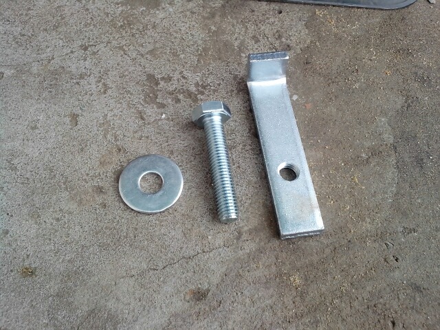

После очередного то сорвали резьбу крепления защиты. Теперь спереди 2 болта, по середине кузова один и стучит... Какие варианты решить проблему?

Защита неоригинальная же ? ( а других и не встречалось ) . Заменить закладную.

Заменить закладную - резать болгаркой и варить сваркой...

Защита из каталога оригинальных аксессуаров , это неоригинальная защита Шериф /Новлайн .
Закладную легко сможете изготовить или найти в продаже . Если Химки рядом -заезжайте , у меня их штук 15 .

Дык а заложить то как? Тут страшно болт полностью выкрутить ибо закладная уедет и все... Она ж внутри.

Закладную в подрамник заводят через отверстие 2-4 см . Вынимайте вместе с болтом или выкручивать болт и гибким магнитным захватом через соседние дыры вынимать .
