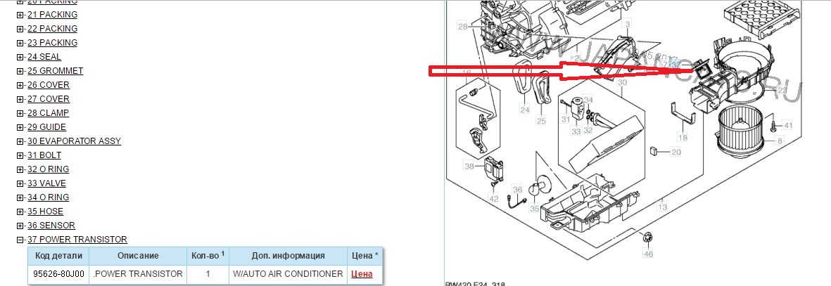

Есть такая деталь , резистор -сопротивление отопителя . Через него проходит ток при работе отопителя , на всех скоростях , кроме высшей . Ставится классически возле мотора печки . Менять .

Yugin, спасибо, понятно, но не нашел я его возле мотора печки, хотелось бы узнать, как оно выглядит. Может я проглядел?

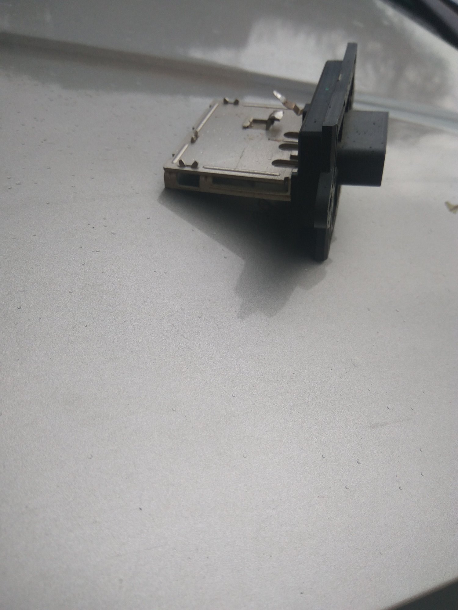

Нашёл! Вот оно! Контакт отпаялся от перегрева однако.
Обратно вставить - придётся извернуться, очень интимное место! Ещё раз спасибо!

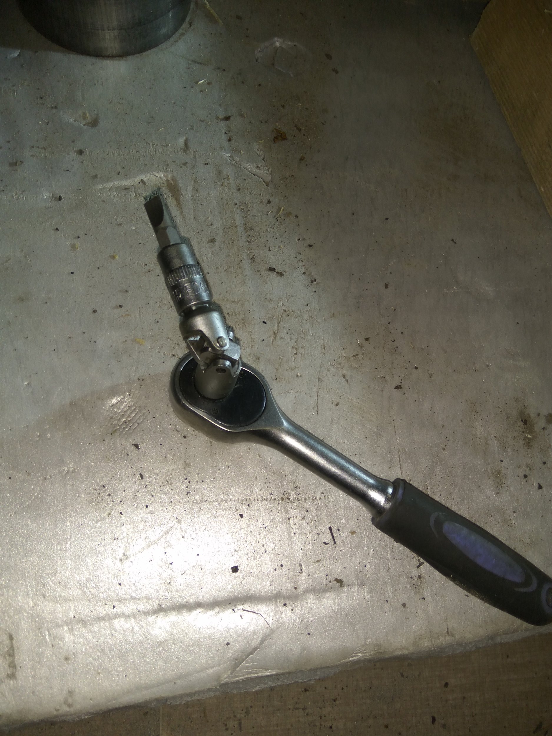

Как же это Вы так извернулись? Я не то что поставить назад - снять не могу. Даже трещеткой не подлезть. Поделитесь пожалуйста секретом.
Забыл уже, по-моему ключом торцевым на шарнире, завтра посмотрю ещё.

О! Будьте так любезны.... Там, вообще, этот терморезистор сидит на двух саморезах, и ума не приложу как их выкрутить.

Возможно головка 5,5
