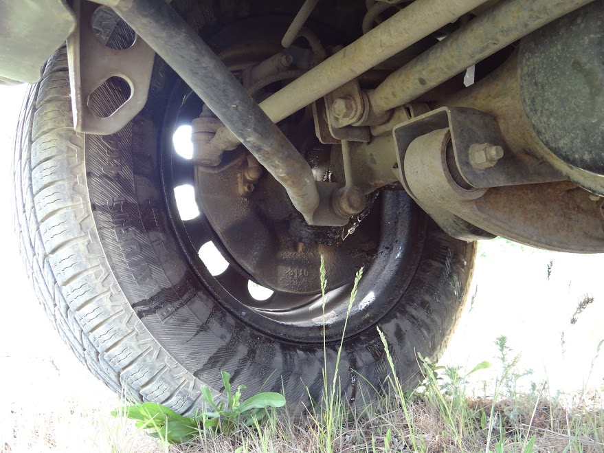

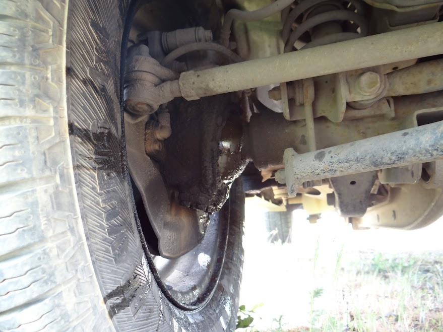

Здравствуйте!
Пришлось мне проехаться где-то 160 км из точки А в точку Б по направлению (т.к. это дорогой не назовешь, одни ямы), поймал где-то 3-4 крупных кратера на большой скорости. Где-то на середине дистанции остановился посмотреть, все ли нормально, и увидел то, что на фото ниже - правое колесо с внутренней стороны было обильно облито жирной смазкой, а сама смазка словно стекала с большого металлического шара (как он там называется правильно, не помню). При этом со стороны левого колеса все ок, а тот металлический шар сухой. После этого успешно доехал в точку Б и навернул еще 240 км обратно, но уже в объезд по нормальным дорогам.
В сервис заехать смогу дня через 2-3 (сейчас времени нет), поэтому хотел бы узнать, к какому ремонту предстоит мне готовиться. Надеюсь, что фотографии помогут диагностировать проблему.

И шкворневые подшипники меняйте, иначе сальник как собаке блин.

Подними колесо домкратом и проверь люфт. Если качается в вертикальной и горизонтальной плоскости значит нужно менять ступичный подшипник. В любом случаем купи сальник полуоси и сальник поворотного кулака. Остальное уже после вскрытия.
