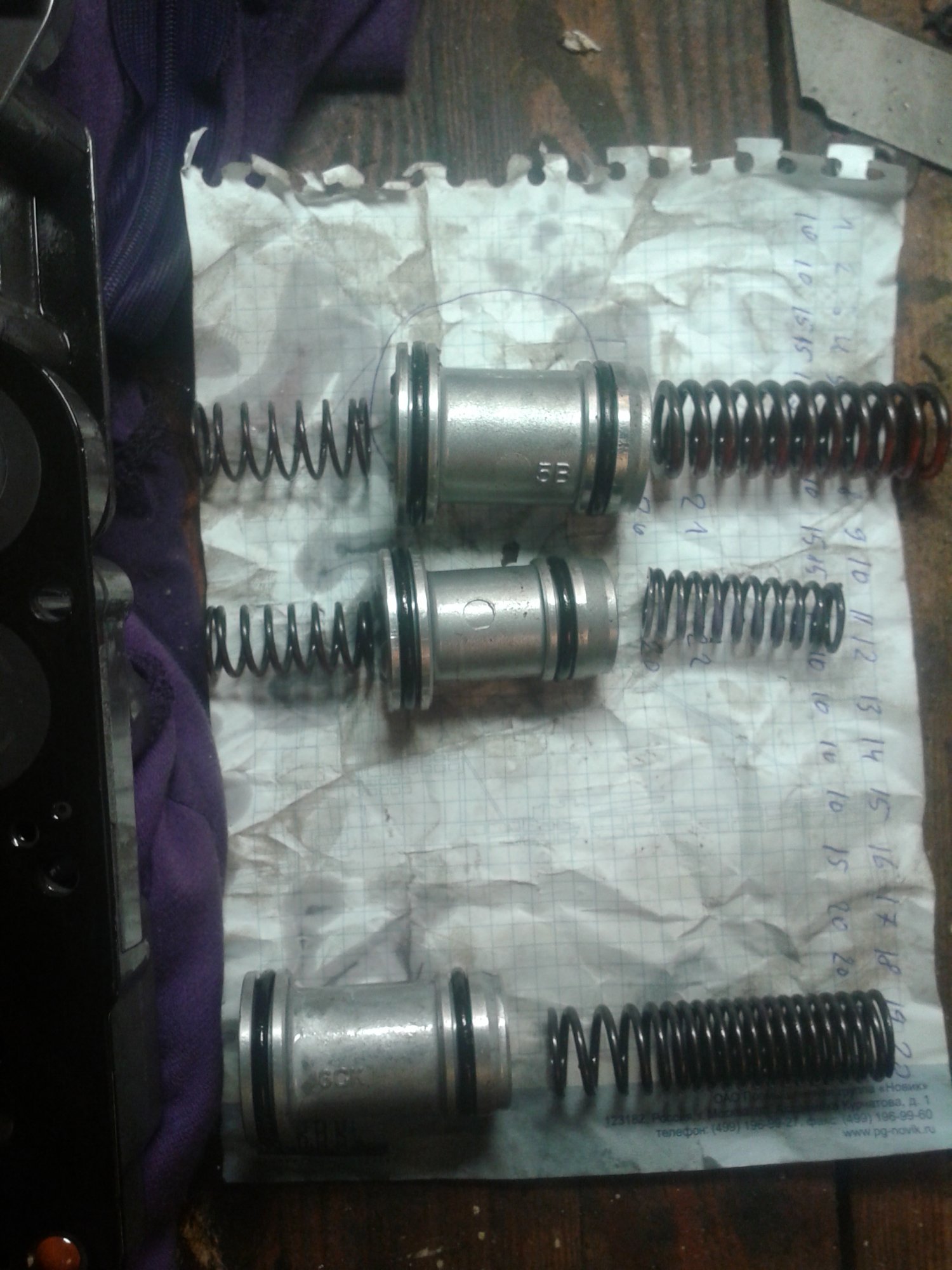

Конечно. На прогретом и заведённом моторе, после пробега по всем передачам вниз и обратно с задержкой 3сек - уровень по верхнюю риску щупа. Ето может может быть из за того что пружины на картинке местами попутать? Ето конечно маловероятно, но всё же. Ето вроде демпферы включения передач.[DOUBLEPOST=1495789105,1495788656][/DOUBLEPOST]Вот вроде клапан, поворотом которого вроде регулируется давление в системе. с ним можно было напортачить?[DOUBLEPOST=1495830593][/DOUBLEPOST]Какие ещё мысли есть?
