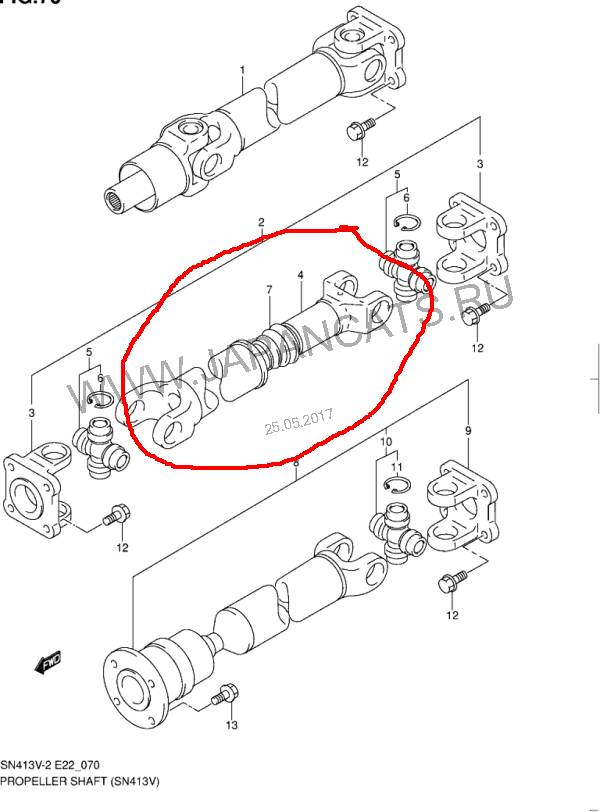

на картинке проблемный кардан

На картинке выделен передний кардан. Их на разборках на просторах ДВ как грязи.
Вот здесь прям нужен совет, тк сам еще профан и опытное мнение облегчит поиски. При поиске столкнулся со следующими моментами: давая продавцу данные на машину, в ответ получал "ищите в наших объявлениях", либо предоставляя номер детали - мы по номерам не подбираем, запчасти контрактные и тд., так же некоторые продавцы называют этот кардан промежуточным, а кто-то передним, так де возникли непонятки по совместимости, заменяемости данного кардана с другими моделями. Отсюда возникли вопросы: 1) искать именно как передний кардан на JB43 с МКПП? 2) подходят ли карданы от других моделей? если да, то от каких? тк если даже замерять и высылать продавцу, то не каждый будет заморачивать.

Передний кардан это раздатка/передний мост, задний кардан- раздатка/задний мост, промежуточный - МКПП(АКПП)/раздатка. Задние(передние) карданы у всех кузовов Джима одинаковые. Есть различия в промкардане в зависимости от вида коробки (АКПП или МКПП).
